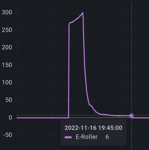

Habt ihr schon mal den Ladevorgang mit einem Fritz DECT 200 getrackt oder so?
Ich habe meinen Akku heute die ganze Zeit am Ladegerät gehabt und die Kurve beobachten vor allem bzgl. Balance.
Mir ist aufgefallen, dass der Stromverbrauch nach der Balance sich bei etwa 8 Watt einpendelt und dann somit das balancieren abgeschlossen ist.
Könnt ihr das bestätigen? Oder habt ihr andere Werte?
Danke

Meiner pendelt sich zwischen 5 und 6 Watt ein. Gemessen mit einem Shelly Plug S. Kann also auch durchaus ein Watt Toleranz haben.

Nicht besonders genau, bis 6,5% Abweichung auch im E Forum. Cost Control oä bleiben unter 2 % habe ich mit gutem Multimeter geprüft.
