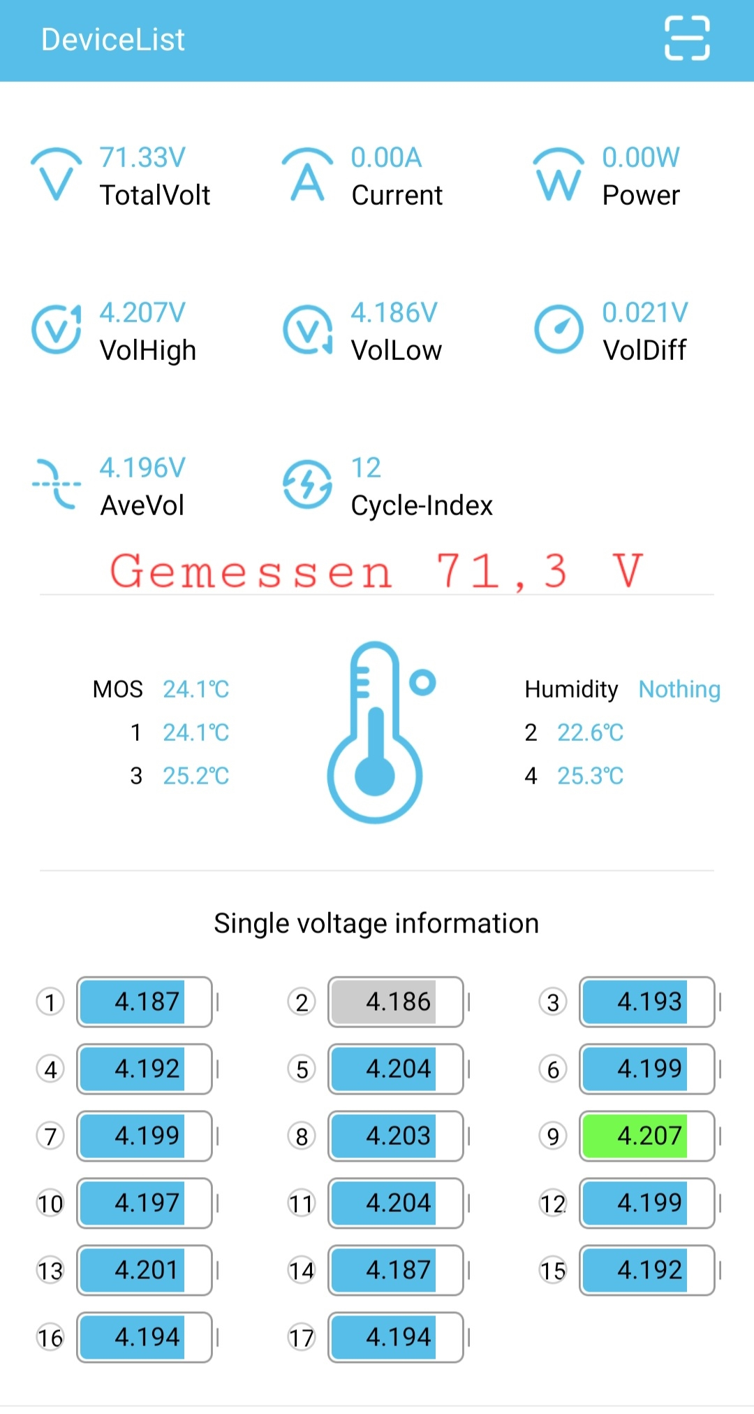

Laut seiner Aussage würde das BMS ab 4,1V wieder laden bzw. balancieren. Was ich aber beim DTR Ladegerät festgestellt habe ist: Sobald die eine LED auf grün schaltet, fließt kein Strom mehr. Habe das von mir verbaute Daly BMS auf allen möglichen Parametern (Zellenmaximalspannung, Endabschaltungs-Voltzahl usw.) schon getriggert, dass das Ladegerät wieder einsteigt- macht es aber nicht.
Meine Erfahrung ist jetzt: Wenn nicht merklich weniger als 68V vom Akku am Ladegerät anliegen, kann das BMS auch nicht mit wenig Input balancieren. Meine anderen Ladegeräte lassen das zu und es fließen noch ca. 0,1A ins BMS.

Unser DTR-Ladegerät (Nachbar) liefert nach Abschaltng und LED auf Grün 0,0A- da passiert rein gar nix mehr. Das wird aber am Daly BMS liegen, da es den Charge Port nach erreichen der Ladeschlußspannng abschaltet.

Ja dann macht das BMS dicht, ist bei meinem Akku schon bei 65 Volt passiert. Jetzt wieder alles im Lot

Bei dem Orginalakku des DTR vom Nachbarn ist die Spreizung zwischen bester und schlechtester Zelle jetzt gestiegen auf 0,368V!. Habe ihm jetzt einen meiner drei Akkus verkauft, den er ja schon zum Testen hatte. Baue ich mir halt wieder einen Neuen
Langsam kommt sowieso der Herbst und auch zwei Akkus reichen mir bei den Fahrten hier völlig. Das Orginale DTR Ladegerät schaltet definitiv komplett ab. Das ist in Verbindung mit dem nachgerüsteten Daly-BMS sau blöd, da es nur balanciert solange vom Ladegerät Strom fließt. Leider kann ich bei genau diesem Daly BMS den Schalter von "Active Balancing" nicht auf "on" stellen- dieses Feature ist dort deaktiviert. Während des Ladevorganges schafft es das BMS nicht die Zellen halbwegs zu balancieren. Ich gehe davon aus, dass einfach mal wieder Zellen mit hohem Innenwiderstand einen Strich durch die Rechnung machen. Also nicht mehr herumärgern und in der Winterzeit die guten Zellen für den Hausspeicher aussortieren

Sinn der Sache ist eigentlich nicht, dass das BMS dem Ladegerät den Ladeport sperrt, weil die Ladeschlussspannung durch ein im BMS gesetztes Limit erreicht wurde. Eigentlich sollte das BMS den Ladeport offen lassen, und das Ladegerät selbst intern aufhören zu laden, weil die Ladeschlussspannung erreicht wurde.
@E-Bik Andi: Kannst du ausschließen, dass das BMS den Ladeport dicht macht und deshalb das DTR-Ladegerät nicht mehr weiterladen kann?
Wenn nein, würde ich jetzt noch nicht davon ausgehen, dass das Original-Ladegerät beim Balancen abschaltet und keinen Strom mehr liefern kann.
