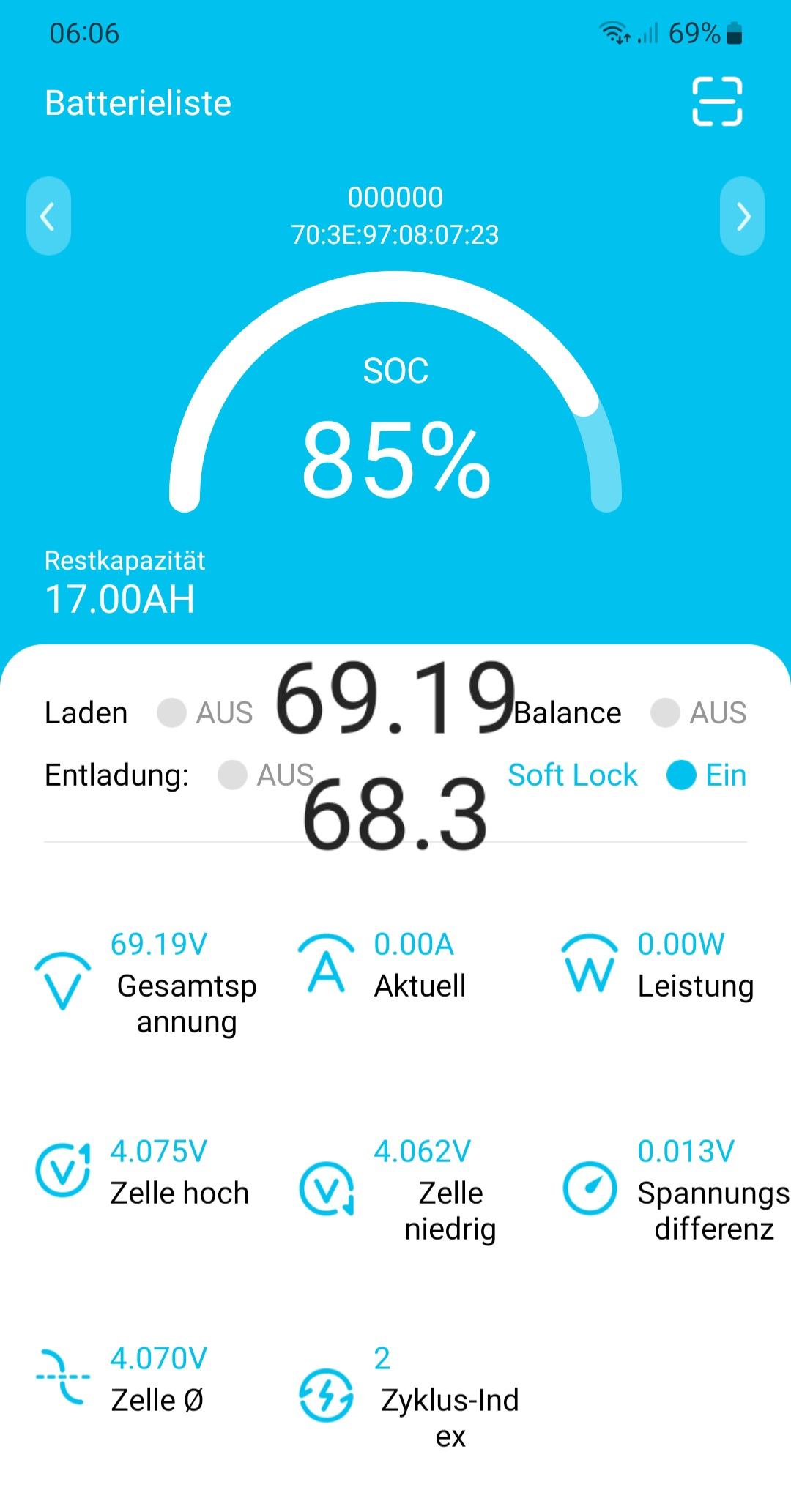

Hallo Martin,
meine Karre habe ich im Aug 2022 erworben und der kranke Akku dient mir als Ersatz.
Anfangs konnte ich noch jeden einzelnen Zellen- Pack separat konfigurieren. Dann kam ein Update und diese Funktion wurde beerdigt. Hier noch ein Bild von meiner Überwachung des Patienten. Er verliert 0,2-0,3 V in 10 Tagen und 30 km schafft er wenn es nicht überwiegend steil ist ohne Mucken. die größte Zelldrift beträgt max 0,4 Volt. 68,3 Volt ist der gemessene Wert ! Ich würde die gleiche Wette wie Andi eingehen.

Er wird nach dem Abschalten nach 6km keine 59V Leerlaufspannung auf dem Akku haben. Sobald Last anliegt, wird er auf kleiner als 52V liegen.

60V Ruhespannung wären nach 5km viel zu wenig. Unter Last hätte er dann vermutlich schon die Abschaltspannung erreicht. Ich sagte es schon oft: die Ruhespannung ist überhaupt kein Indiz, wie es um die Kapazität bzw. um den evtl. Drift eines Zellenpaketes steht. Conny hat sich eine Voltanzeige eingebaut. Diese zeigt zwar nicht die vorhandene Kapazität an, aber er kann UNTER LAST zumindest nach seiner Erfahrung abschätzen, wie weit er noch fahren kann.

oder noch viel besser. Via Handyhalterung und App die Zellspannungen der einzelnen Akkublöcke im Augebehalten. Unter Last lässt sich sehr gut feststellen, welche Zellblöcke "schwach" sind und zuerst einen signifikanten Zellendrift bis zur Unterspannung haben.
