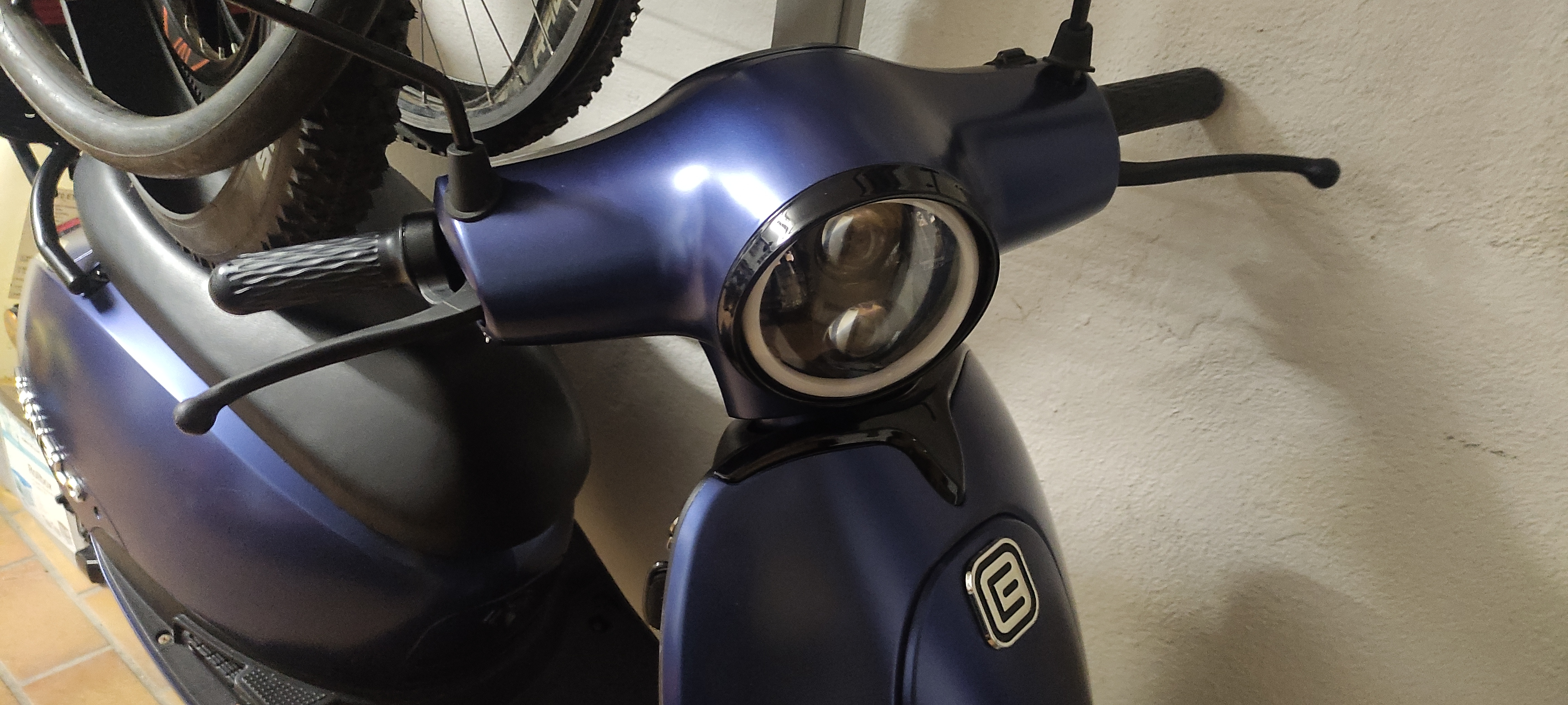

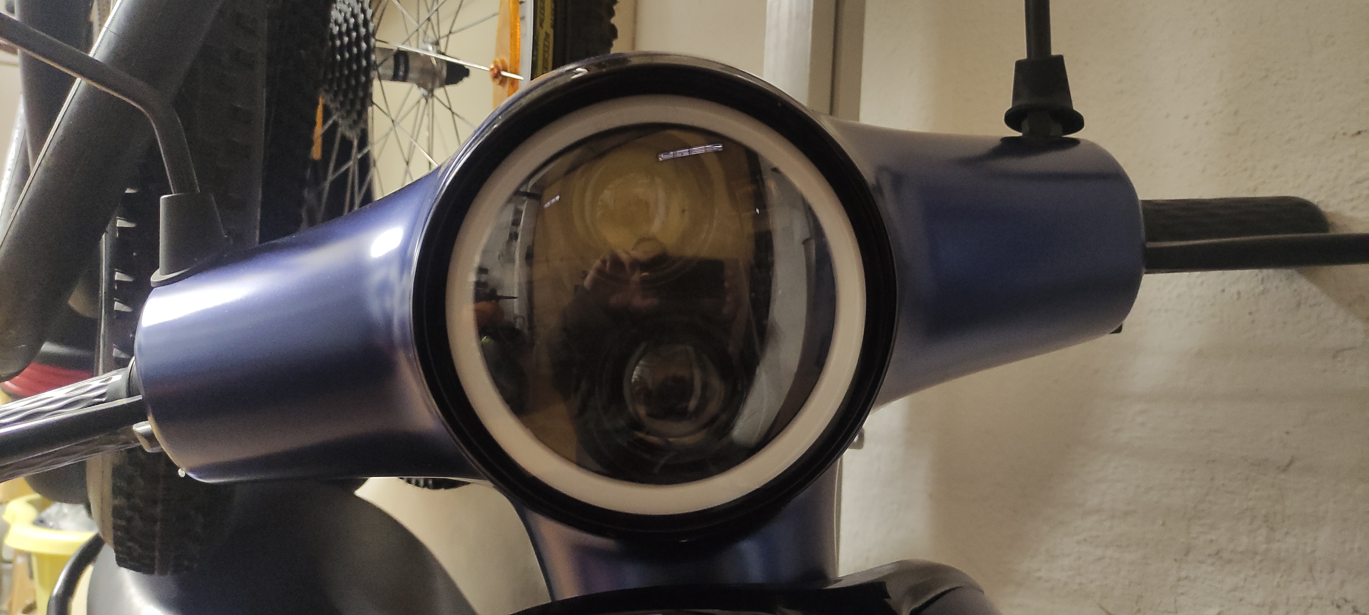

Ich baue ja als Winterprojekt einen Econelo DTR auf mehr Leistung um wie ich es mit meinem ES01 gemacht habe.
Es wird ein extra Thema geben, da ich eine plug´n play Lösung anstrebe, wo man den Controller einfach nur durch umstecken mit einem Adapter tauschen kann. Das Erste was ich aber gemacht habe war der Austausch des LED-Kerzenlichts vorne :lol: Das ist ja eine Zumutung gewesen bei Dunkelheit. Mit etwas Bearbeitung und 3D-Druck der Scheinwerferhalterung habe ich eine gute Lösung gefunden, nen vernünftigen LED Scheinwerfer einzubauen.

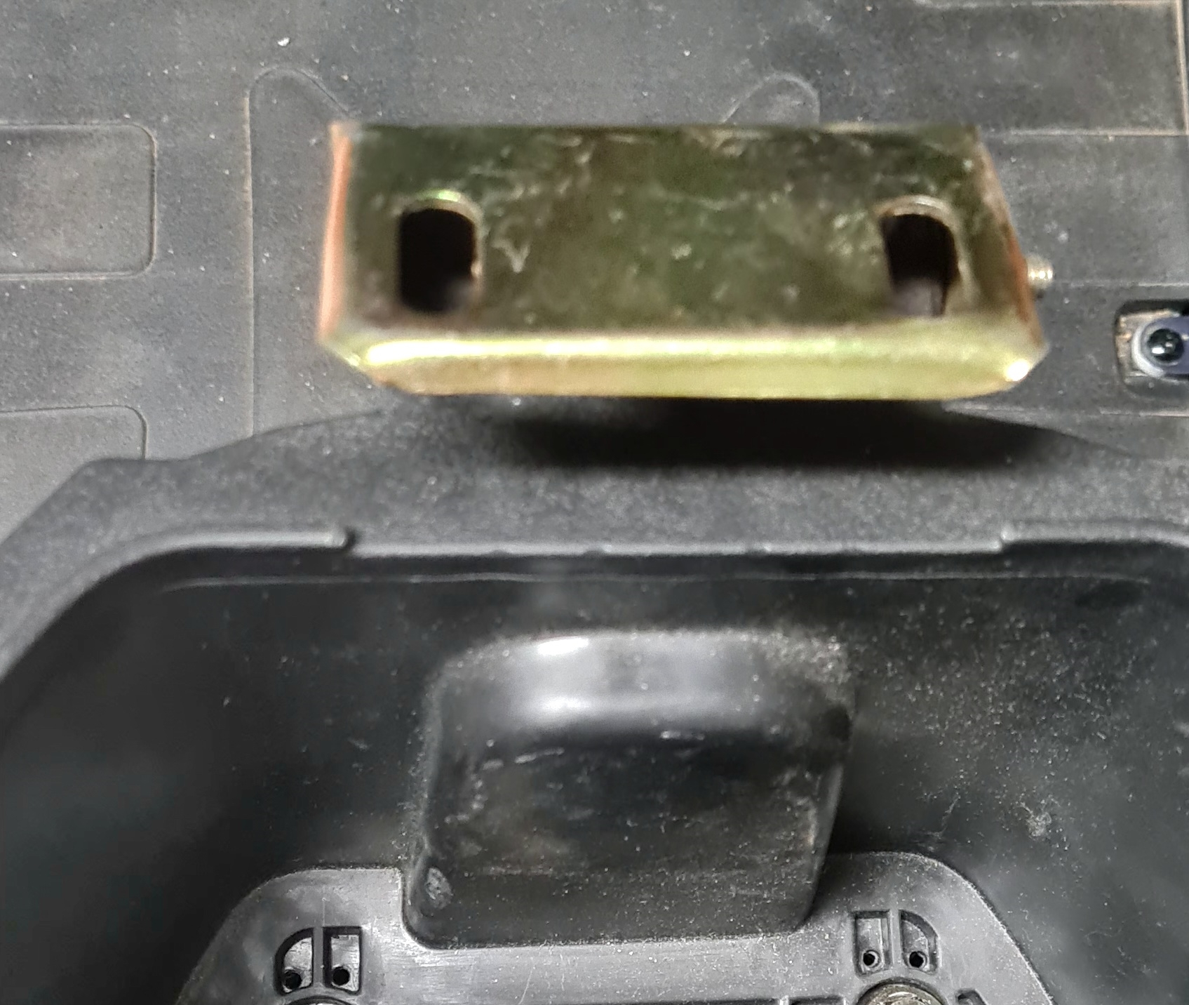

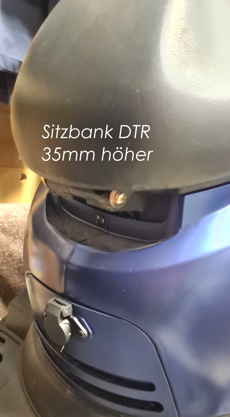

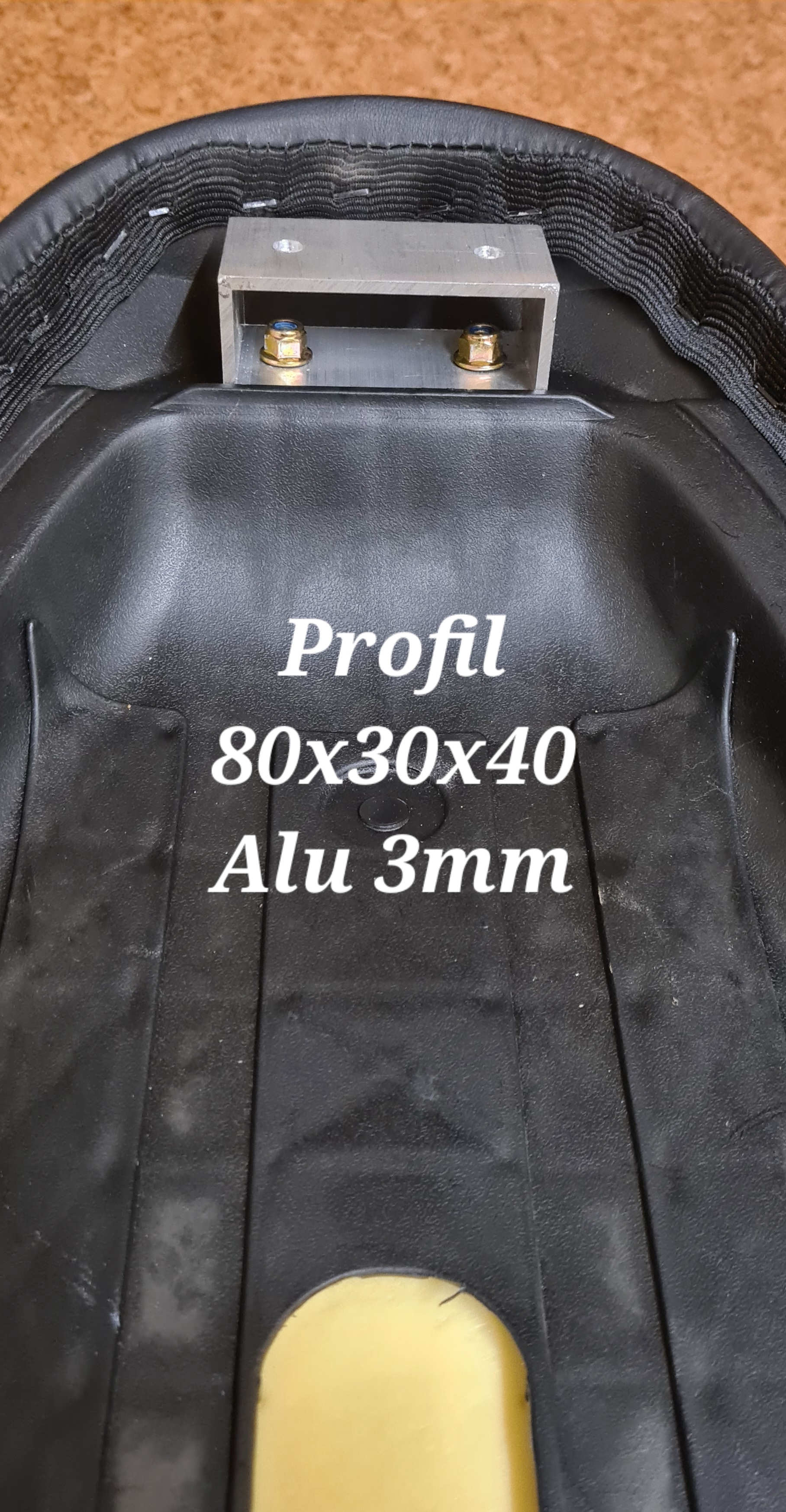

Habe es jetzt in Angriff genommen. Will vorn 40 mm erhöhen, konnte aber nur 80x30x3 mm Alu Profil auftreiben.
Ist aber kein Problem da ich ja jetzt noch 10mm unterlegen kann und bin somit flexibel.
Gruß Conny
