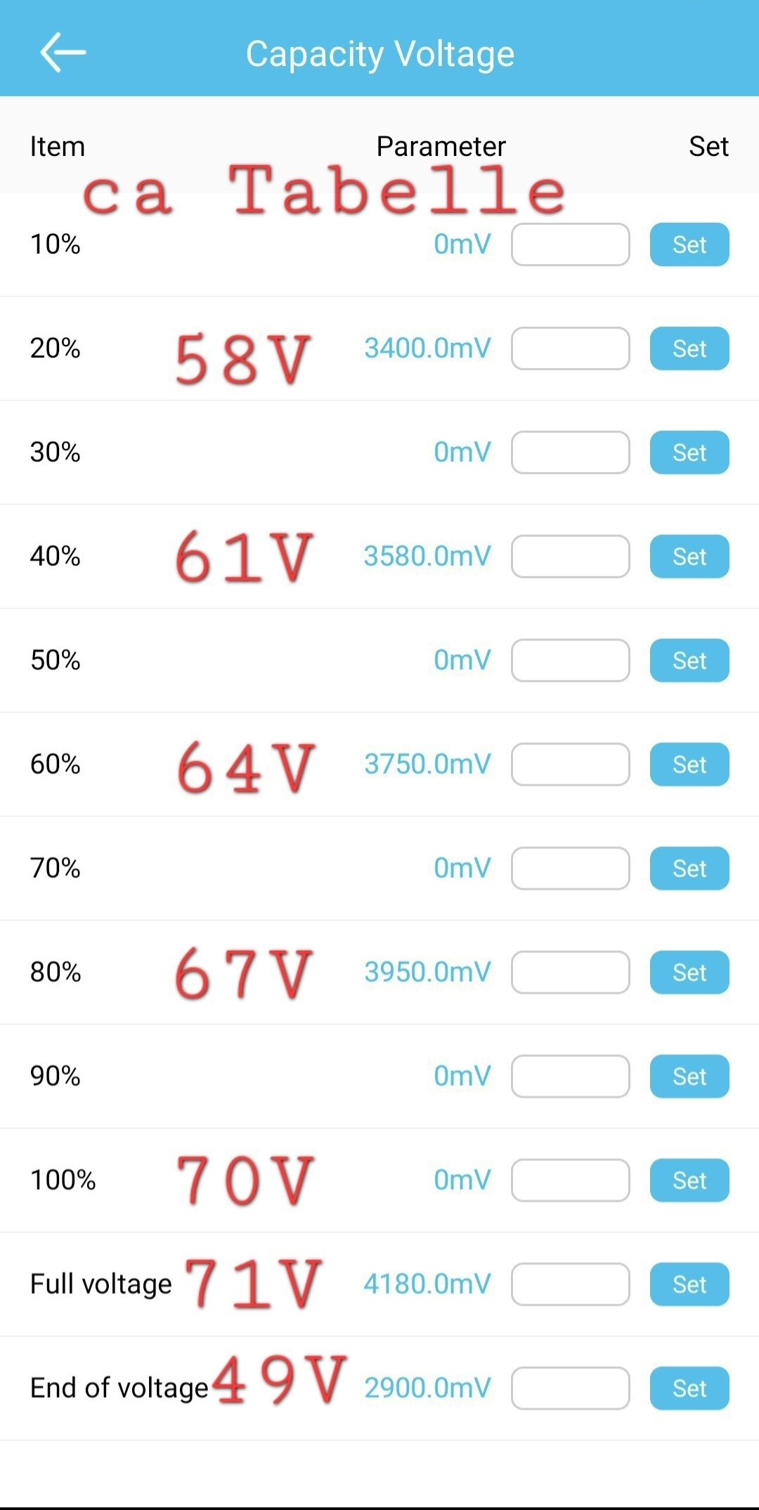

0% interessiert nicht. Voll geladen 71,4 Volt, dann kann man bis 50 Volt runter fahren.
Hier eine ca Tabelle
Gruß Conny

Bei mir geht die Anzeige des Ladezustands nach langem Stillstand auch extrem zurück. Vermutlich wird die hier falsch berechnet. Ich müsste das mal testen in dem ich dann wirklich mal den die Restladung messe (Kapazitätstest).
Ob die von Conny gepostete Tabelle Zuordnung Spannung -> Ladezustand bei dem BMS Anwendung findet ist nicht klar.
