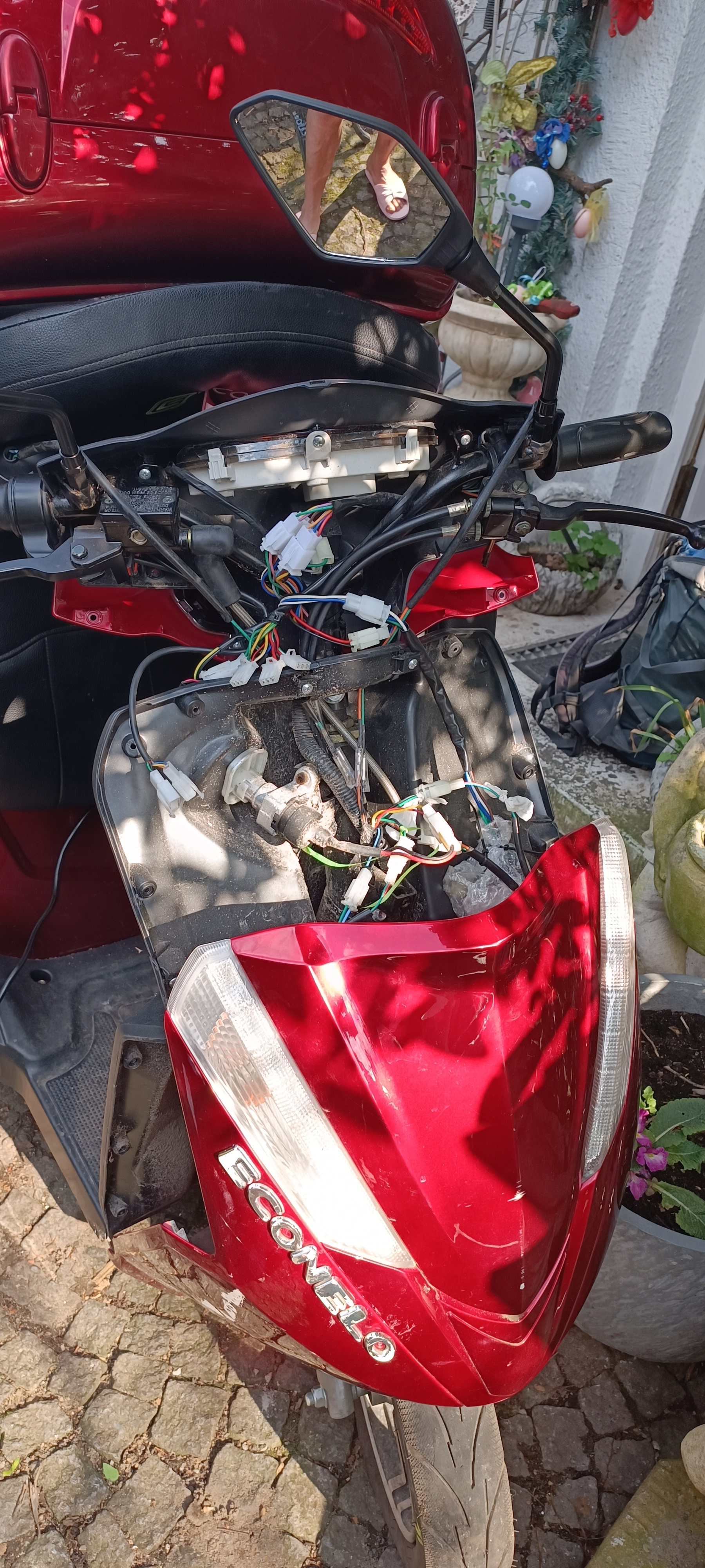

Habe Problem mit :lol: Econelo s1000 habe bei Werkstatt ,Spiegel schweißen lassen ,und 2 Kabel von Elektrik untern der Verkleidung am Lenker abgetrennt.
Seit dem fährt er nicht , Strom hat er wie z.b. Blinker aber bei Gas geben keine Bewegung...

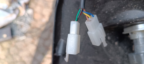

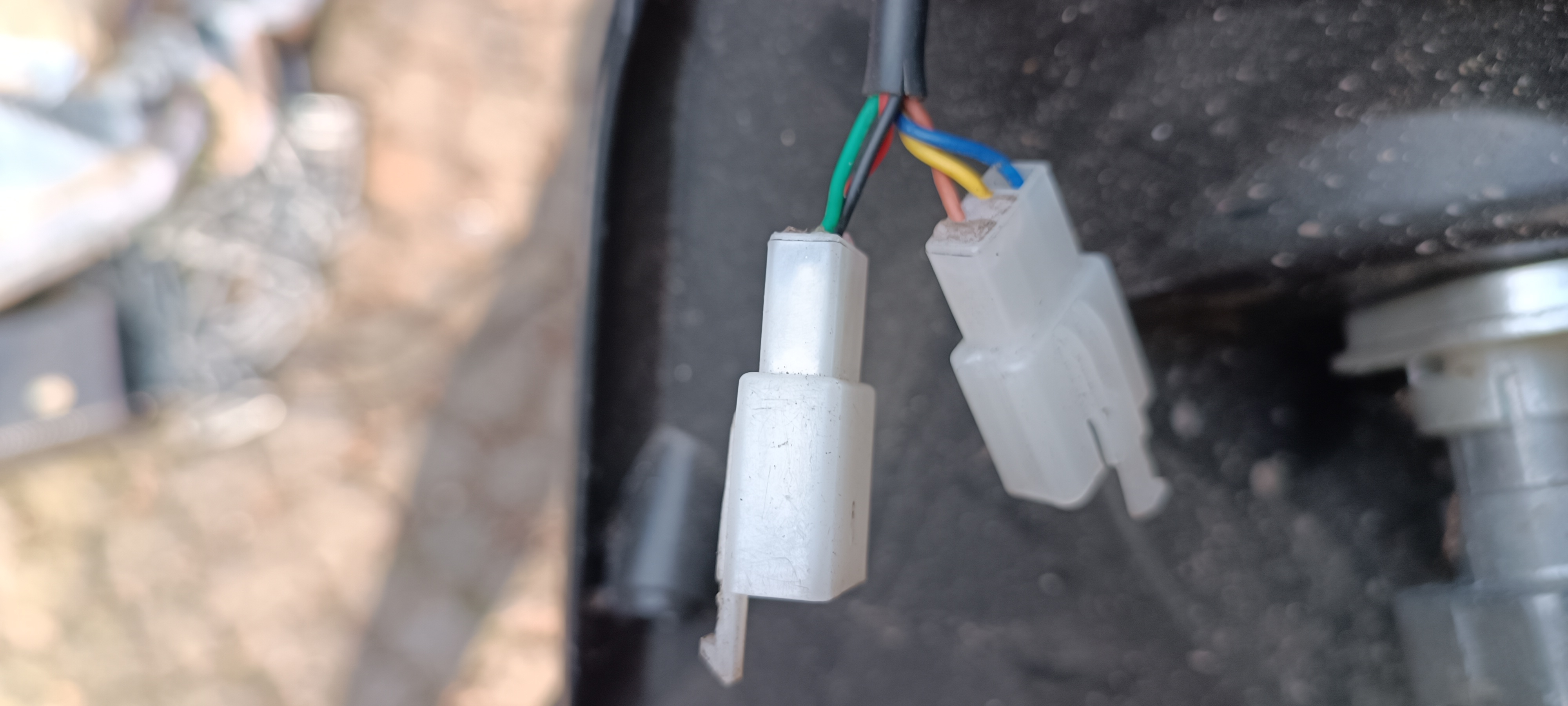

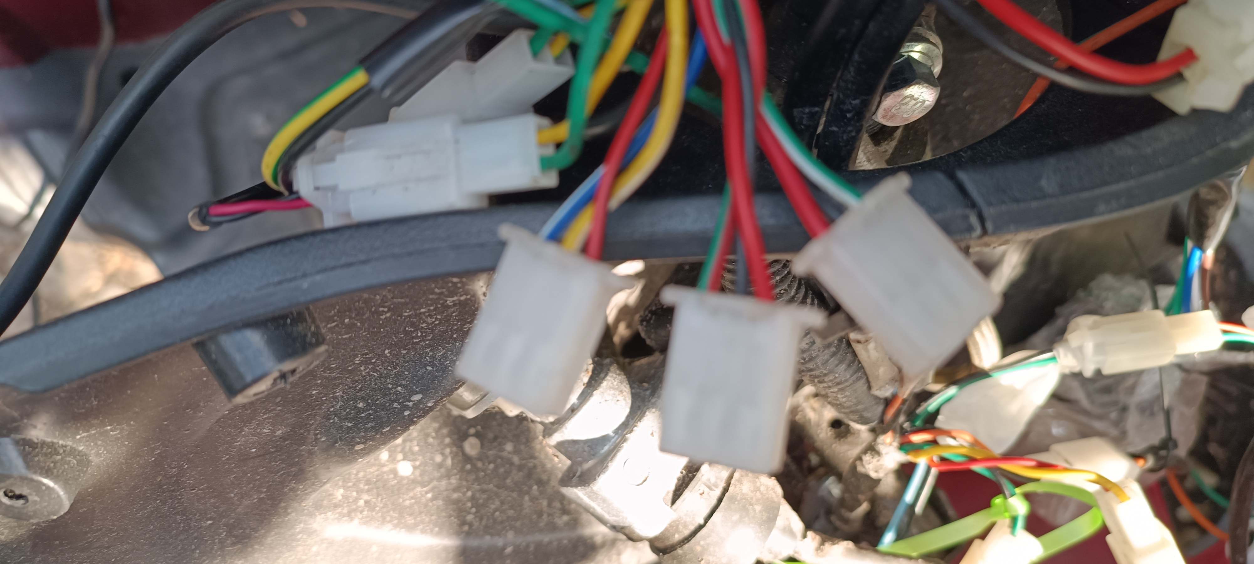

Diese 2 Kabel habe ich abgetrennt
Die zwei stecker Von hier abgetrennt...und einer war frei... habe es nachher,nicht mehr richtig zuordnen können... bitte kann mir jemand sagen wie ich richtig mache.

da würde ich zunächst mal prüfen, ob das Kabel, dass vom Gas-Drehgriff kommt jetzt bereits angeschlossen ist, oder zu diesem losen Stecker führt. (Da sind nämlich zwei dreifach Stecker noch frei, die nach Gas/throttle aussehen.Aber man man auf dem Foto nicht erkennen, wo das lose Kabel herkommt). Falls das lose Stecker-Ende nicht vom Gas-Griff her kommt, werden die Stecker mit Blau, Gelb , Braun und Blau Gelb Rot wohl zusammengehören. Aber erst checken, ob der Gasgriff bereits angeschlossen ist.
Es kann auch sein, dass das Fahrzeug die drei-Adrige-Leitung für den Gas-Griff doppelt (redundant) im Kabelbaum hat.
Da wäre nur an einer die Verbindung zum trhottle-Eingang des Controllers. Wenn also oben am Lenker zwei Dreifach-Stecker mit Rot Schwarz Bunt (z. B. wie hier GrünWeiß oder GrünRot) wären und eine jetzt mit dem Kabel vom Gas-Drehgriff belegt ist, kännte der andere Stecker dafür der Richtige sein, damit der Motor auf Gas reagiert.
