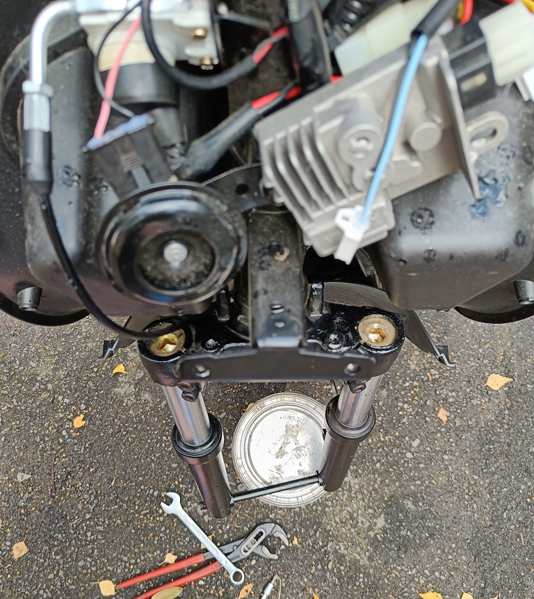

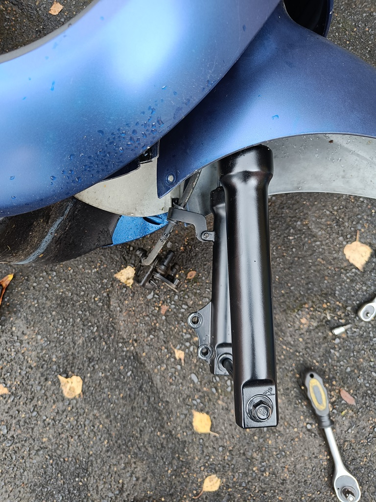

Nach einer kompletten Demontage der Front hat sich herausgestellt, dass die Gabeln und die Aufnahme der Gabelbrücke leicht verbogen sind:

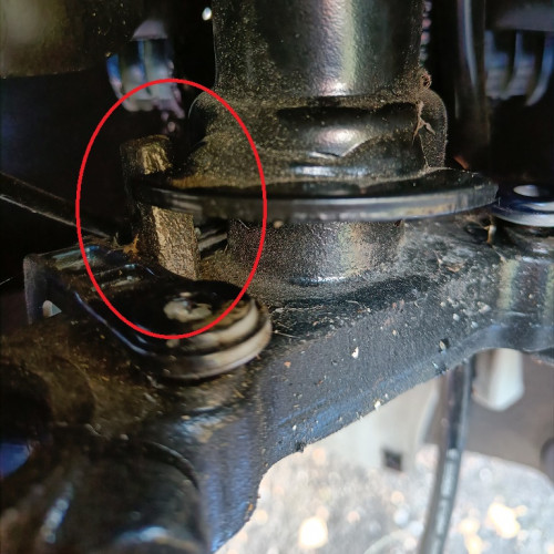

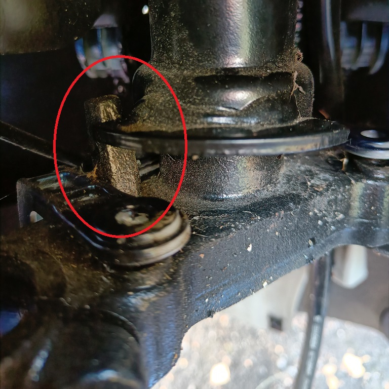

Der Größere Einschlag kommt durch einen verbogenen Begrenzer, welchen wir aber mit leichten Schlägen auf den Hinterkopf wieder halbwegs begradigen konnten. Hier noch vor der Bearbeitung:

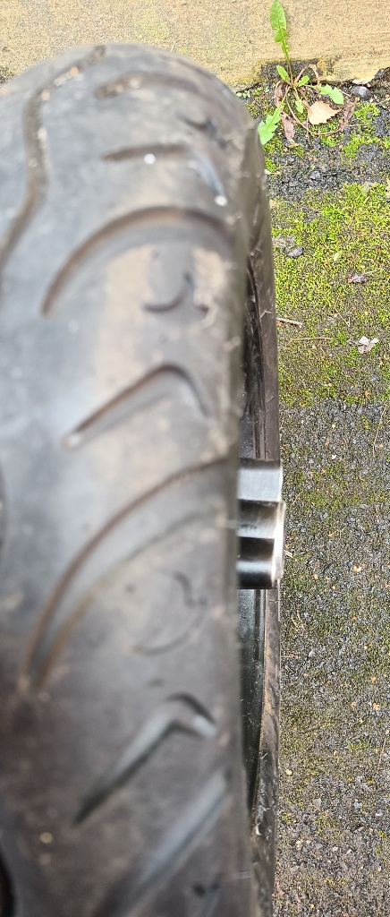

Sogar die Vorderradfelge, aber die wird ja wahrscheinlich universell einfacher zu kriegen sein.
