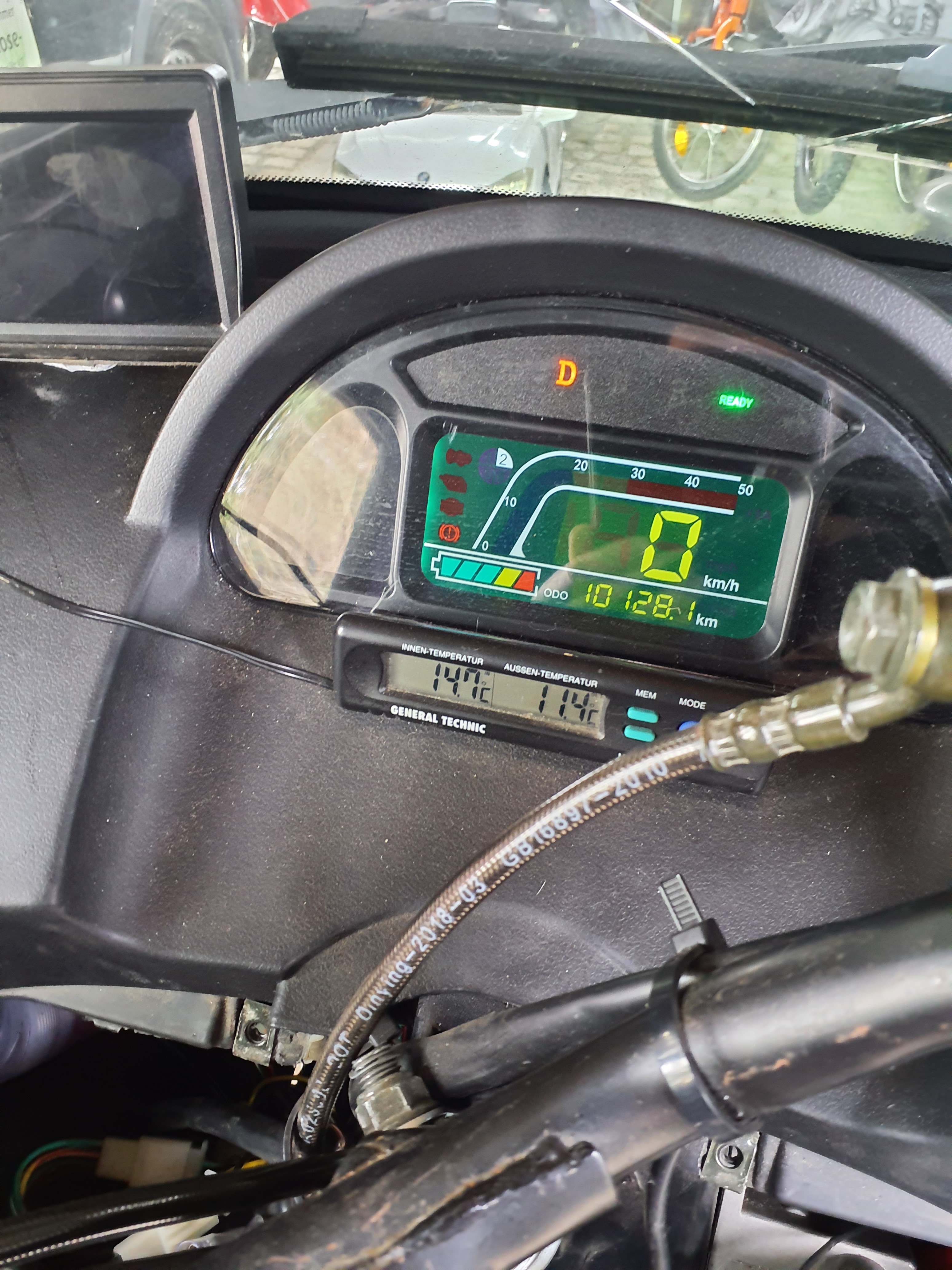

ich habe einen F1 1500 welcher leider streikt.

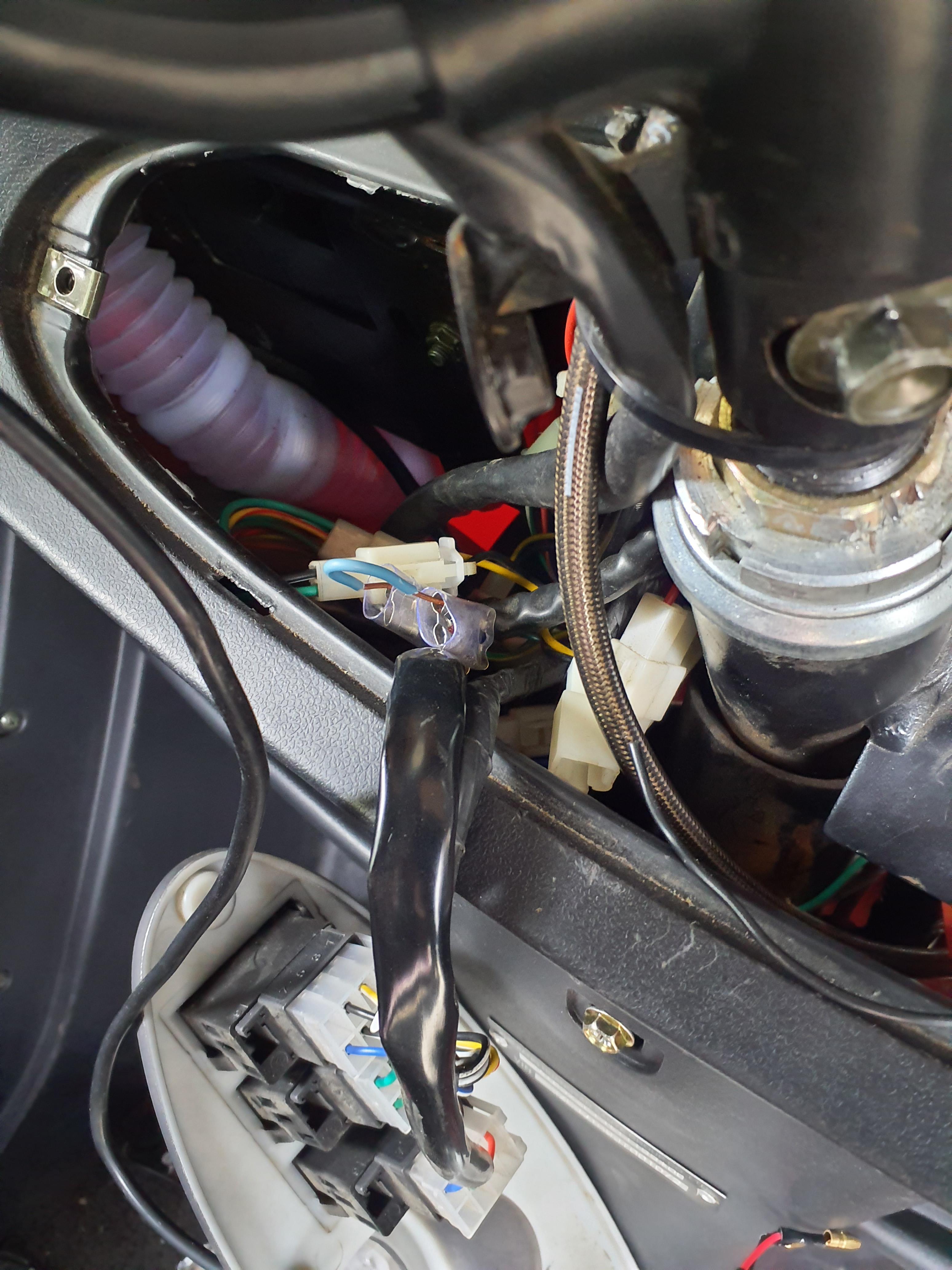

Das Bremslicht im Cockpit leuchtet dauerhaft und somit ist kein Fahren möglich. Ich habe schon von den beiden Handbremshebeln die Kontaktkabel vom Kabelbaum rausgezupft. Die beiden Kabel vom Handbremshebel kommen jeweils in eines von den Plasteummantelten Kabelschuhen (da wo die kleine blaue Kabelbrücke drinsteckt um die Kabel von der Handbremse zu simulieren. Komischerweise haben die beiden Kabel vom Kabelbaum immer einen Kurzschluß bzw sind immer auf Durchgang, auch ohne Kabelbrücke (Multimeter piepst). Muß das so sein? Um den Handbremshebel rechts vom Sitz auszuschließen habe ich auch dort die Kabel rausgezupft. Egal welche Kabel ich verbinde oder offen lasse, egal in welcher Konstellation, das Bremslicht geht nicht aus. Hat jemand noch eine Idee was ich probieren könnte? Mit Powerboarddealer habe ich schon telefoniert, aber er ist seit ca. 1 Woche nicht mehr zu erreichen bzw reagiert nicht mehr.
