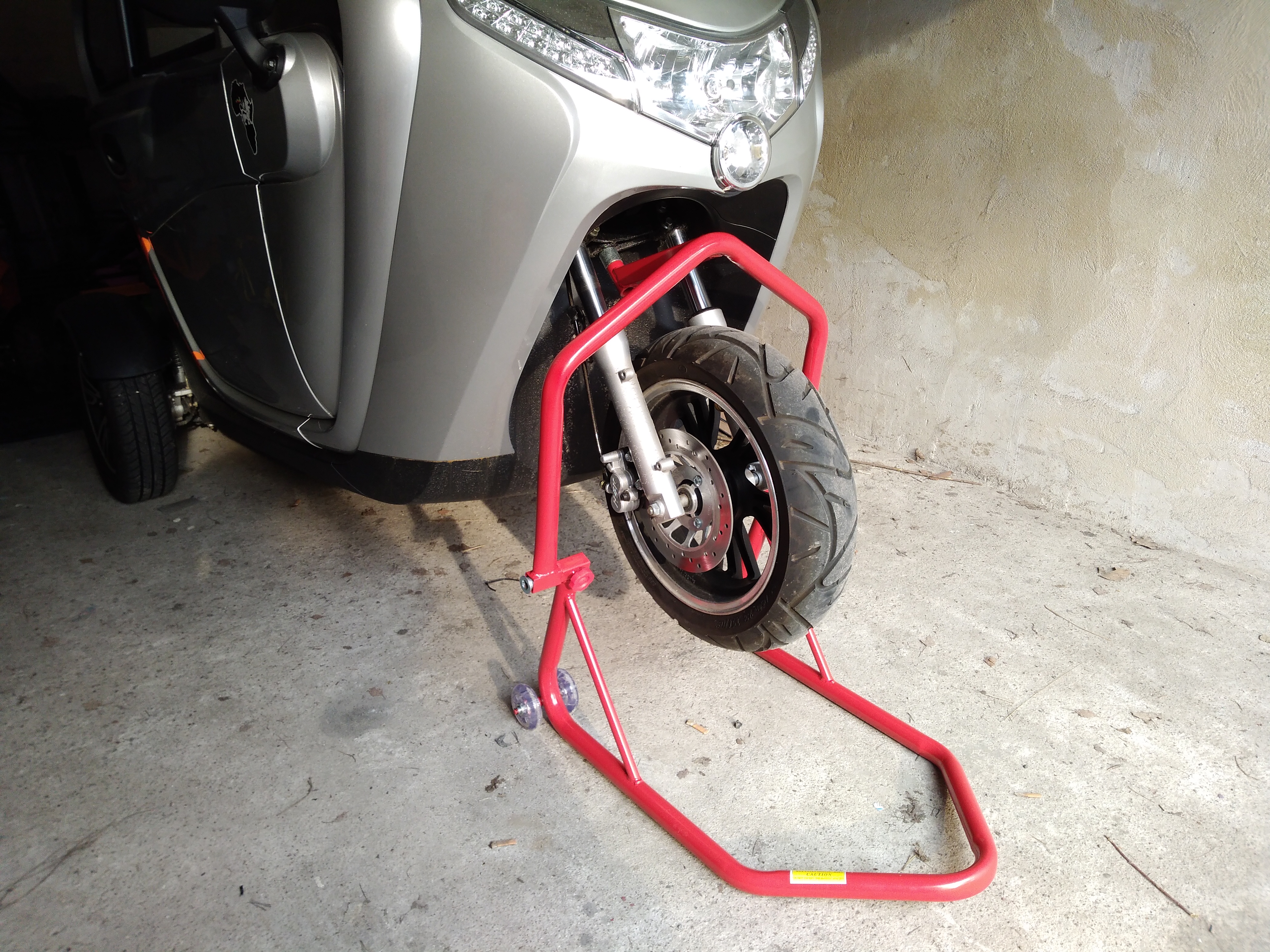

- Lodda53
- Beiträge: 171
- Registriert: Do 27. Sep 2018, 00:37
- Roller: Sunra Leo -GT-Union E-Runner, TOL 414
- PLZ: 17268
- Wohnort: Templin
- Tätigkeit: Mitarbeiter Pflege Betreuung im Wohnheim für Behinderte Menschen
- Lodda53
- Beiträge: 171
- PLZ: 17268
- Wohnort: Templin
- Ecki
- Beiträge: 329
- Registriert: Mo 17. Sep 2018, 14:18
- Roller: E-Retro Star von Nova Motors
- PLZ: 66125
- Tätigkeit: Webdesigner
Re: Wagenheber am TOL Kabinenroller?
Uiuiui, der ist cool. Macht einen massiven Endruck.
Elektrisch fahren macht Spaß!
charly56
- Beiträge: 48
- Registriert: Mi 20. Mär 2019, 10:44
- Roller: Kabinenroller B3-1500
- PLZ: 35xxx
wo gibt es das Teil denn, sieht ja suoer aus !!!Problem gelöst
