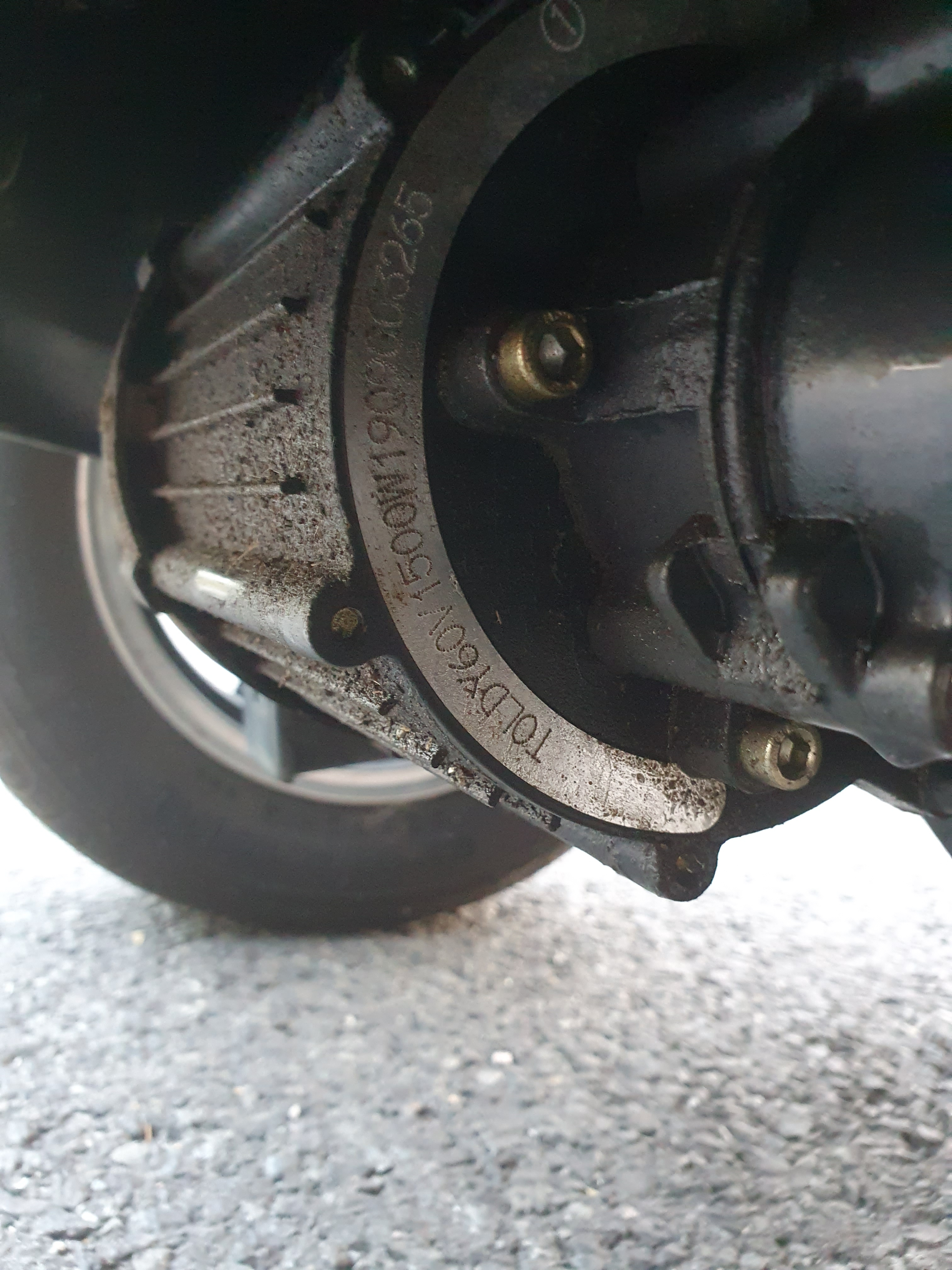

ich habe vor, mein aktuelles System von 60V auf 72V aufzurüsten. Was haltet ihr davon?
Der Ist-Zustand sieht wie folgt aus:
Der Controller kann sowohl 60V als auch 72V verarbeiten.
Der Motor ist aktuell für 60V und 1500W ausgelegt.
Wenn ich jetzt von einem 5S-60V-System auf ein 6S-72V-System aufrüste, stellt sich mir die Frage: Kann der Motor das problemlos verkraften? Er müsste dann etwa 1800W leisten, wenn ich richtig rechne.

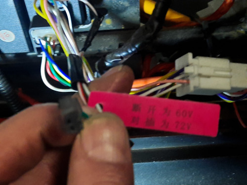

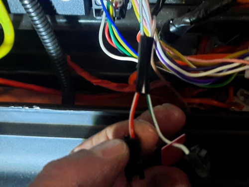

könnte bitte mal jemand mit einem 6S 6x 12V schauen ob bei Ihm 72V auf dem Motor steht oder ob die immer den gleichen Motor verbauen mit 60V?
Das wäre lieb >>> siehe mein Bild
LG Tony
LG Tony

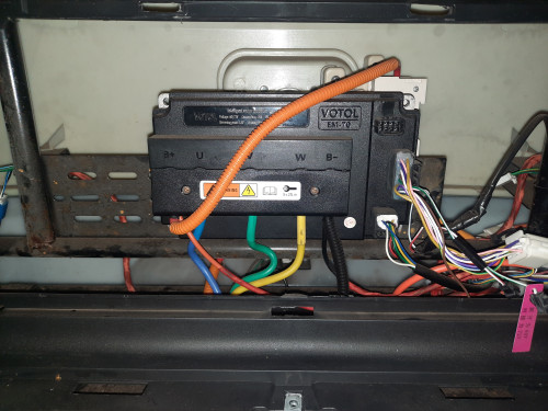

Mein Controller ist übrigens der bekannte Votol EM 100. Der müsste das doch eigentlich ab, oder?
