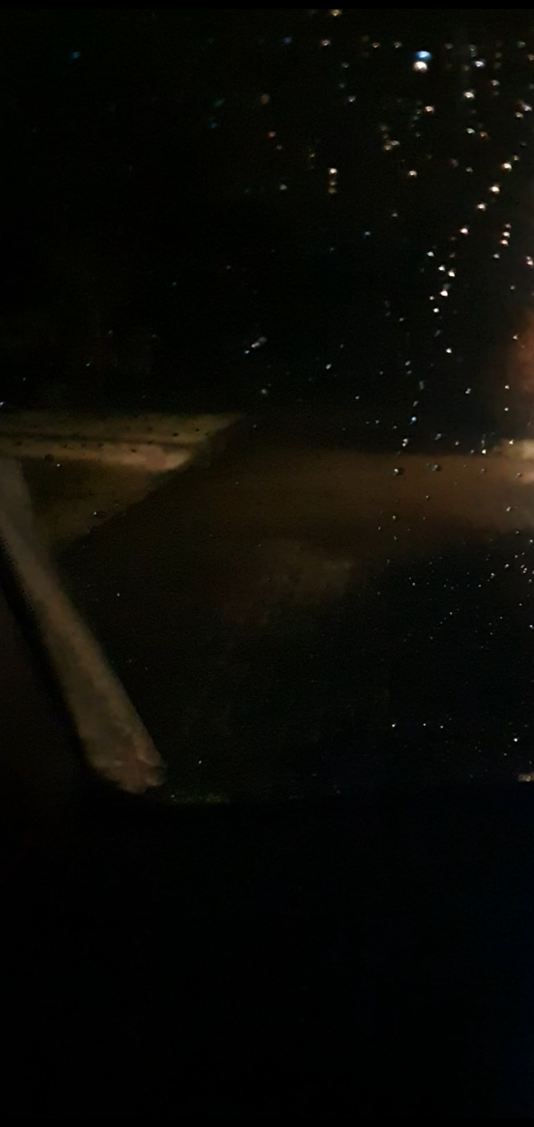

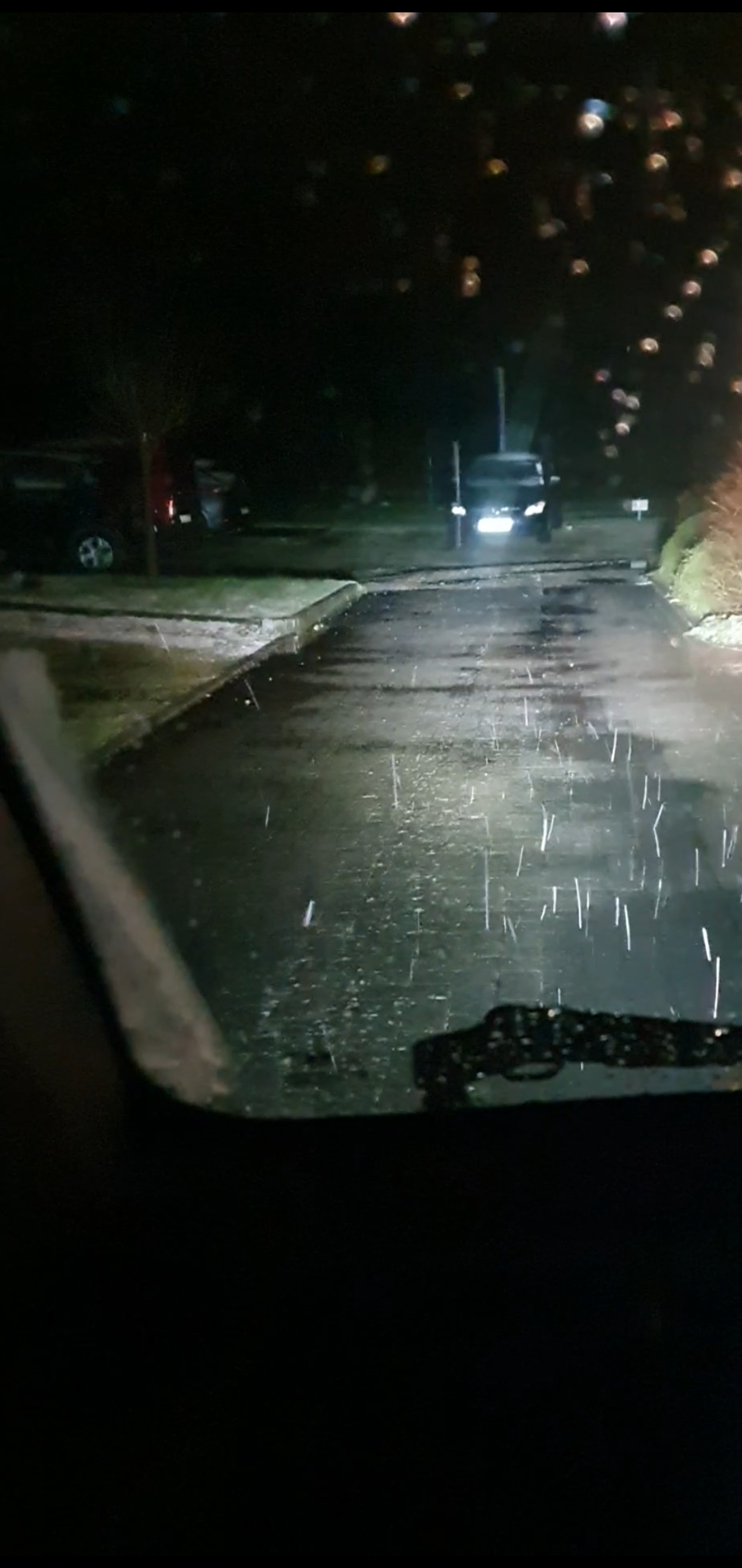

Moin moin leute, Ich habe bei mir vorne die h4 halogen birnen ( osram night braker ) gegen led birnen getauscht. Es ist ein Unterschied wie Tag und Nacht ( das nenne ich mal hell )
Leider hat der tol jetzt das Problem das ich nicht mehr zwischen Abblendlicht und Fernlicht schalten kann ( denke der Wiederstand der birnen passt halt nicht ) wen ich eine halogen drine habe kann man zwischen Abblendlicht und Fernlicht schalten, aber auch so wie sie jetzt leuchten ( ich denke Abblendlicht ) sind die soooo hell. Kann man die Scheinwerfer ihrgend wie runter stellen ? So blendet es einfach jeden.
