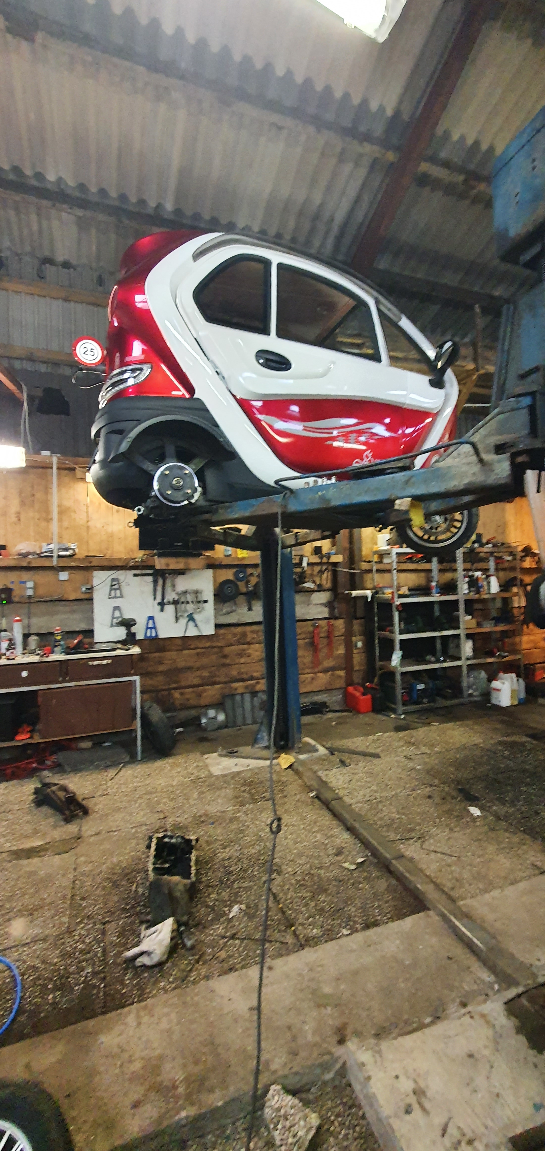

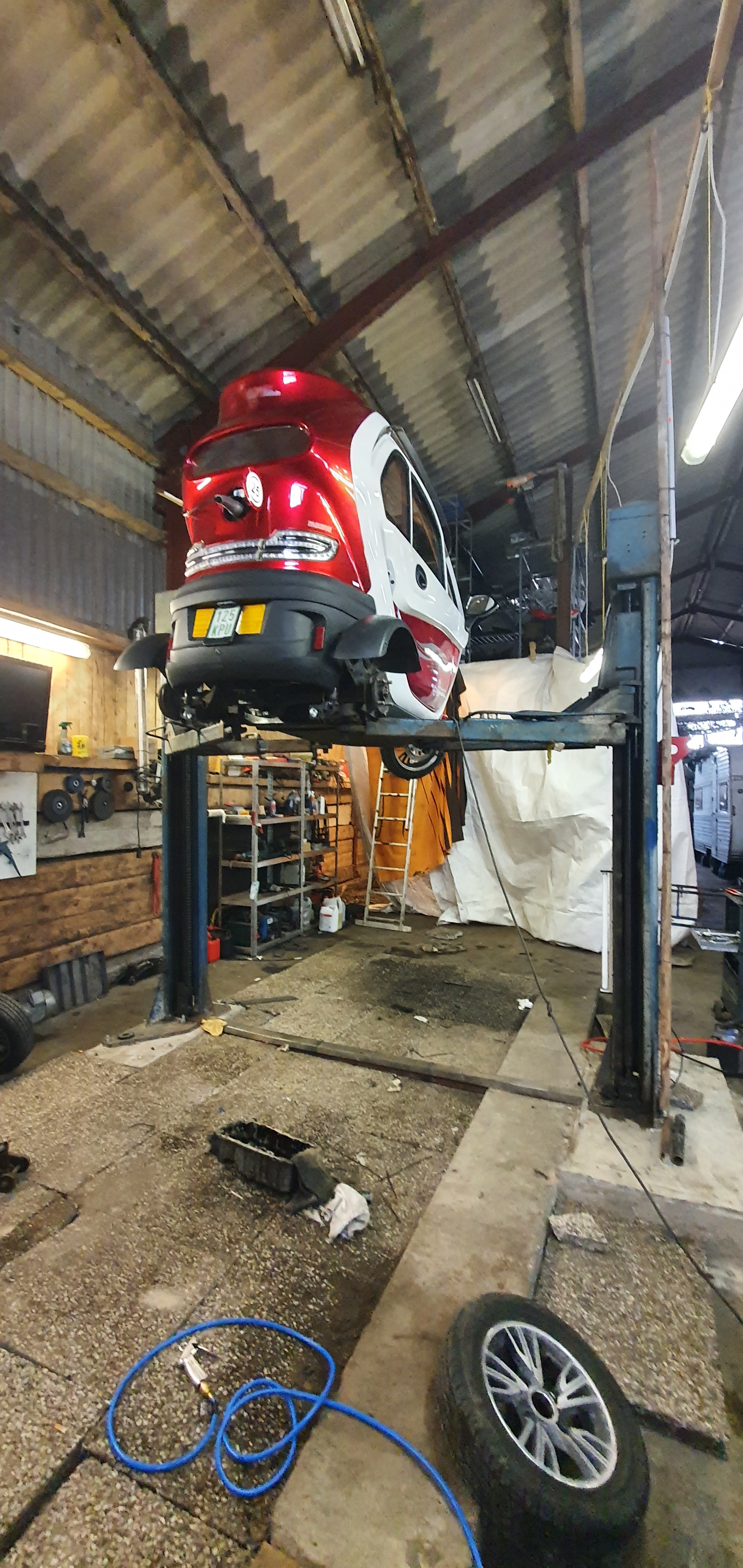

Moin moin leute, habe heute mal den Motor ausgebaut, das Differential geöffnet und neu abgedichtet und halt neues 80w90 gl4 öl eingefüllt. Die Schleif Geräusche sind aber dennoch da. Denke es kommt aus dem Motor, welcher Motor ist beim tol 1500 dzk verbaut und wo bekomme ich den her ? Dazu habe ich noch ein Problem mit dem Berg Gang wen den ich hebel ziehe geht der Gang sauber rein, nur wen ich den hebel wieder zurück drücke bleibt der Roller im Leerlauf ( wärend des Leerlauf hört man die schleif Geräusche ). Den muss man erstmal mit einer zang hinten den Zug etwas drücken bis der Gang wieder drin ist. Wie kann man das Problem beheben ? Mfg
