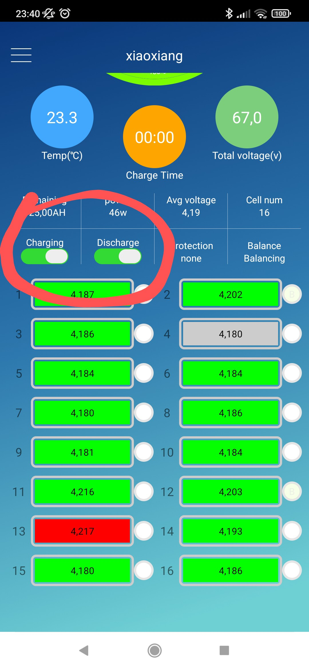

Leider finde ich nichts, mehr wie die zwei Schieber kann ich nicht betätigen. Das Balancing schaltet sich auch selber. Kann eigentlich nur gucken. Vor dem Update des Verkäufers sah ich nicht mal die Zellen! Jetzt ist wenigstens das ersichtlich. Aber der meldet sich auch nicht mehr.

In der Tat kann man mit der App nur gucken (monitoring). Zum Parametrieren muß man einen PC - mit der entsprechenden Software - anschliessen.
https://de.aliexpress.com/item/10050026 ... 3805_3&s=p Das XiaoXiang balanciert mit 160mA. (Es werden immer abwechselnd 8 Zellen gleichzeitig balanciert) Das Balancing beginnt bei einer voreingestellten Spannung z.B. 4,0V/ Zelle.
Es ist schon praxisgerecht mit den beiden Schiebern.
Wegen dem BMS (Software) könntest du einmal Kontakt mit bennony aufnehmen. Seite 20 viewtopic.php?f=46&t=9203&start=190 Ein 3.000W Motor wäre schon besser. Einen Sabvoton zu parametrieren ist kein Hexenwerk.

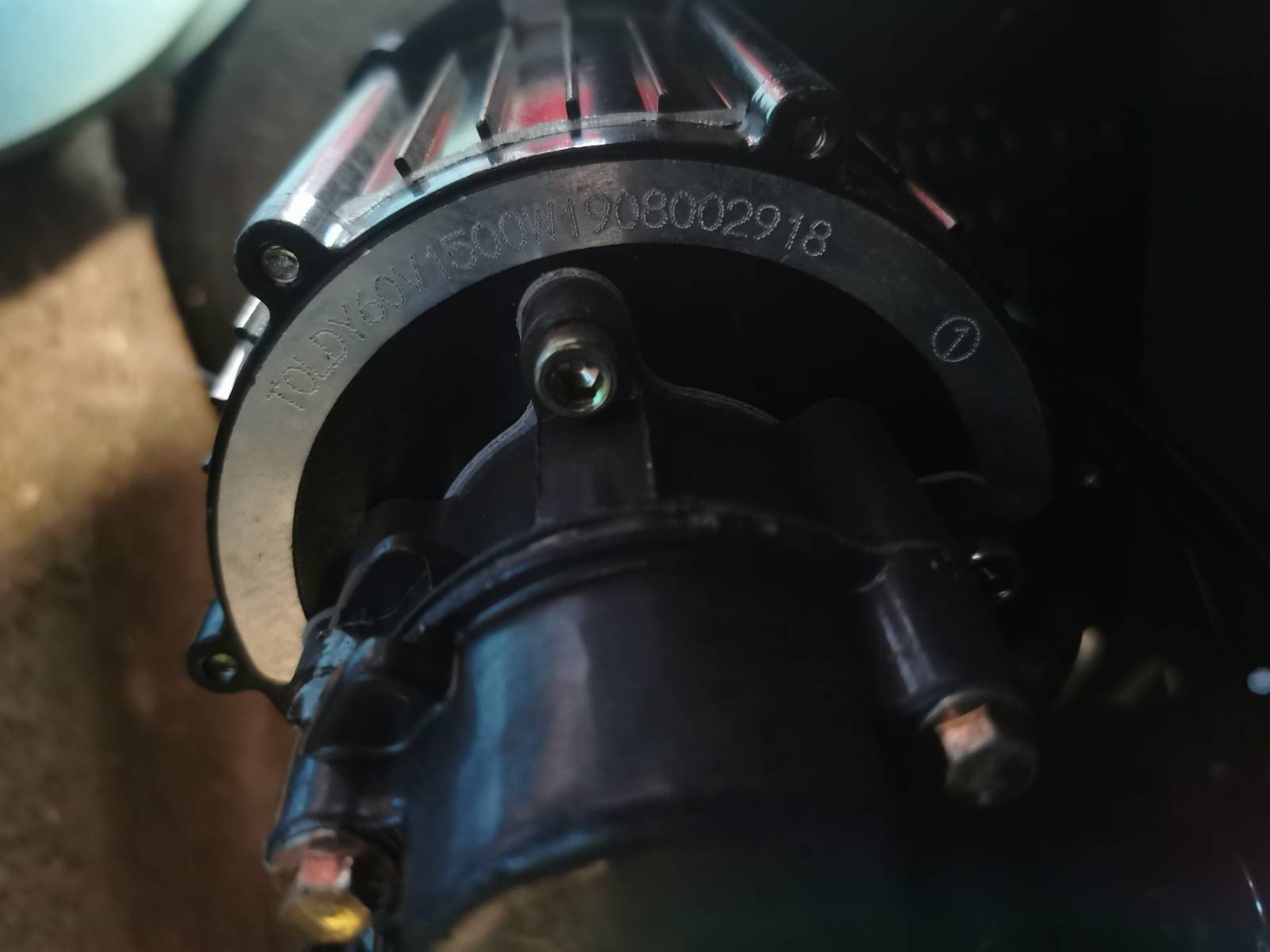

Hallo, also laut GPS Berg ab mit 52kmh am Tacho fuhr ich genau 45kmh(GPS).
Am Motor steht leider nicht mehr : Ich werde versuchen mir ein komplettes set von Ali senden zu lassen.
Achse/Diff/Motor/Controller, auf 3000Watt Basis das ganze dann.
Bis jetzt hab ich noch keine Antwort der Händler erhalten.
Vielen dank für eure Hilfe!!!
