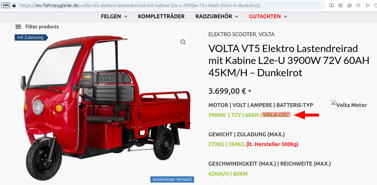

Und dann hat dieses Ding nur Blei-Vlies-Akkus verbaut. Würde ich gar nicht kaufen, weil die erfahrungsgemäß nur 2 oder 3 Jahre durchhalten.
Und - was ich in einem YT-Video gesehen habe - noch alte Halogen-Technik ("gelbes Licht") statt LED's verbaut. Das zeugt doch schon von der Rückständigkeit und Billigbauweise dieser Fahrzeuge.

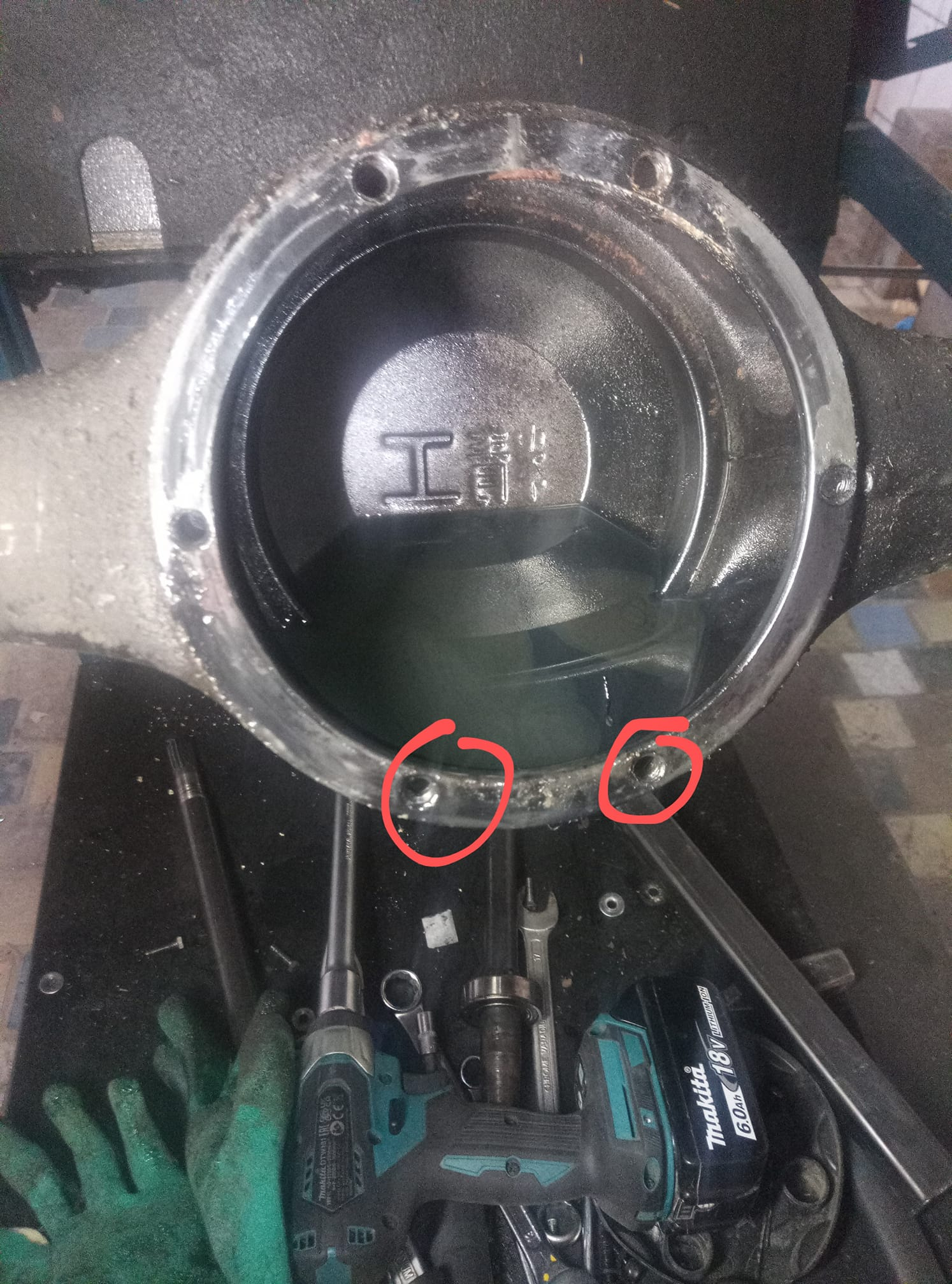

Das Differenzialgetriebe ist bei allen VT5 undicht und verliert innerhalb 500km bis zu 0,15l Öl, (Gesamtfüllmenge 0,2l 75% Verlust)
weshalb ein Ölwechselintervall von 500km bzw. 2000km oder alle 180 Tage vorgeschrieben wurde,
obwohl so ein Getriebeöl eine Lebenslange Haltbarkeit hat, aber nur wenn es nicht raus läuft .
Es wird somit nicht nur die Umwelt belastet sondern auch die Lebensdauer vom Getriebe, Motor und Controller (Steuergerät) ! kpl. 807 €
- Getriebe hoher verschleiß und sehr schwergängig ohne bzw. zu wenig Öl.
- Motorstrom sehr hoch geht bis max. 54A (Limit vom Controller) Kupferlackdraht max. 130°C im Motor, wenn überschritten brennt Motor durch .
- Durch defekten Motor und fehlender Induktivität von den 3 Motorwicklungen mit Kupferlackdraht brennt Controller-Endstufe durch . Peng !
Die Betriebssicherheit der hinteren Bremsen ist gefährdet, sobald Öl ca. >0,3l über den Steckachsenkanal über die Trommelbremsen läuft !
Die beiden Steckachsen haben einen zu kleinen Durchmesser vom Ø19,8mm (somit unzulässige Negativtoleranz, Wellentoleranz h11 -0,13 mm lt. DIN 3760) der Wellendichtring bzw. Simmerring hat IØ20x42x7mm iDurchmesser, an dieser Lücke von -0,2mm gelangt Öl vom Differenzialgetriebe in das Achsgehäuse, beide sind mit rundem Flansch wo sich unten evtl. auch gerne Öltropfen bilden ! (siehe Bild weiter unten)

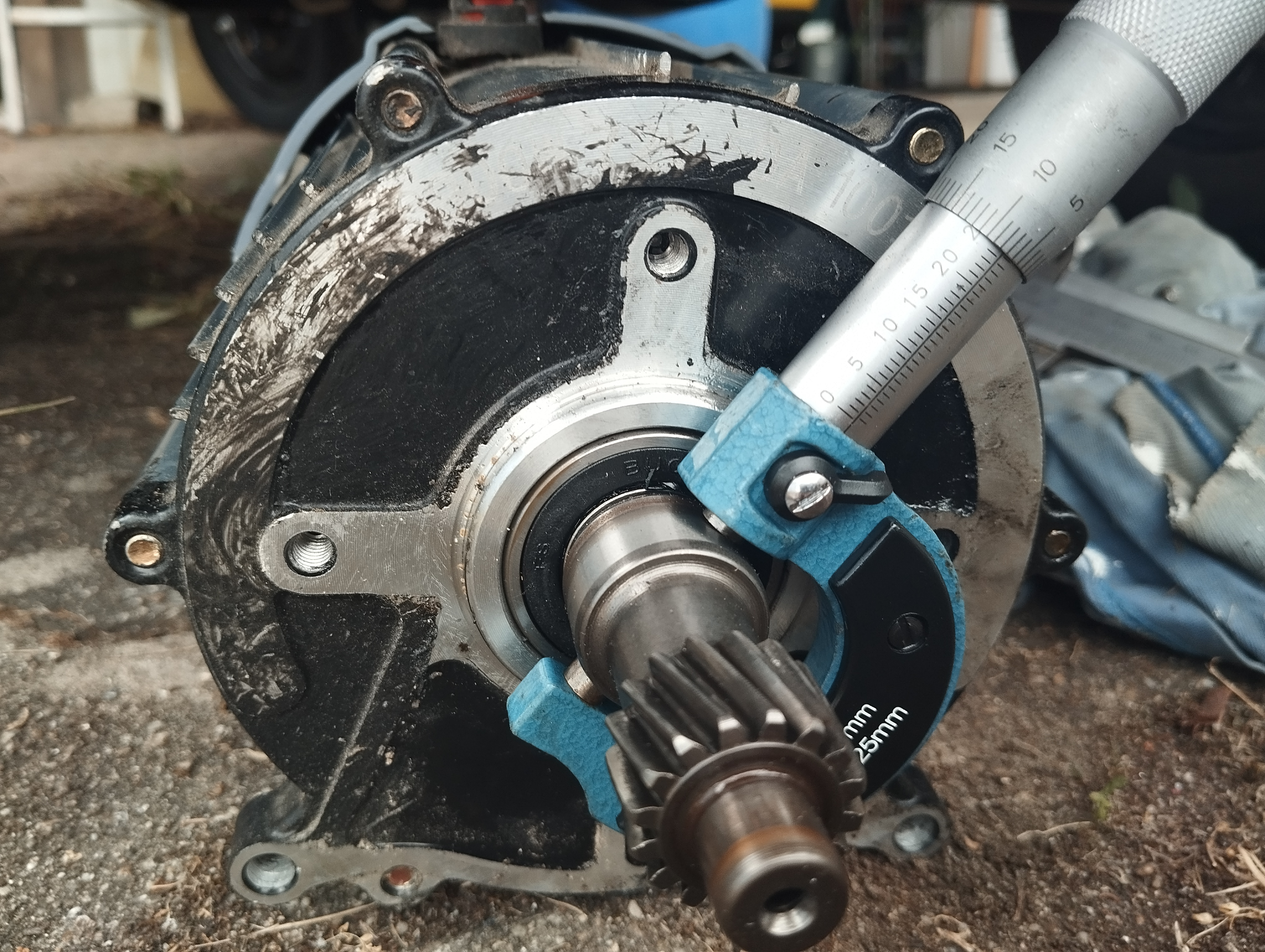

Der Wellendichtring bzw. Simmerring AS IØ25xAØ42x7mm DIN 3760 am Motor 3900W 50A hat auch einen zu kleinen Durchmesser von Ø24,57mm dadurch ebenfalls massiver Ölverlust ! (somit unzulässige Negativtoleranz -0,43mm, Wellentoleranz h11 -0,13 mm lt. DIN 3760)
https://www.skf.com/de/products/industr ... cification siehe Gestaltung der Welle, Tabelle für metrische Wellen Wenn sich der Untersetzungsgang im Stand schwer einlegen lässt ist das erste Zeichen wegen Getriebeölmangel !

Der minimale Durchmesser der beiden Ø20mm Steckachsen aus gehärtetem Stahl beträgt Ø19,87mm lt. DIN 3760 (IØ20/AØ42/7mm Wellendichtringtoleranz h11 -0,13mm Material NBR -20/100°C) mit mehreren Bildern der beiden Steckachsen vom Differenzialgetriebe vom Gutachter mit präzisem Messinstrument (Außenmikrometerschraube 0-25mm 0,01mm 8.-€) kann belegt werden das dieser seit Auslieferung mit 19,8mm unzulässig weit darunter liegt und das Differenzialgetriebe somit bis zu 0,15l Öl auf ca. 500km (bzw. /1,33=376km) verliert!
Die beiden Ø20mm Steckachsen sind auch nicht gleichmäßig Rund sondern gleicht mehr einem Ei, ganz zu schweigen von der Oberflächenrauheit.
Die Rundlaufabweichung der Welle muss kleiner als 0,005mm sein. siehe link weiter oben www.skf.com
