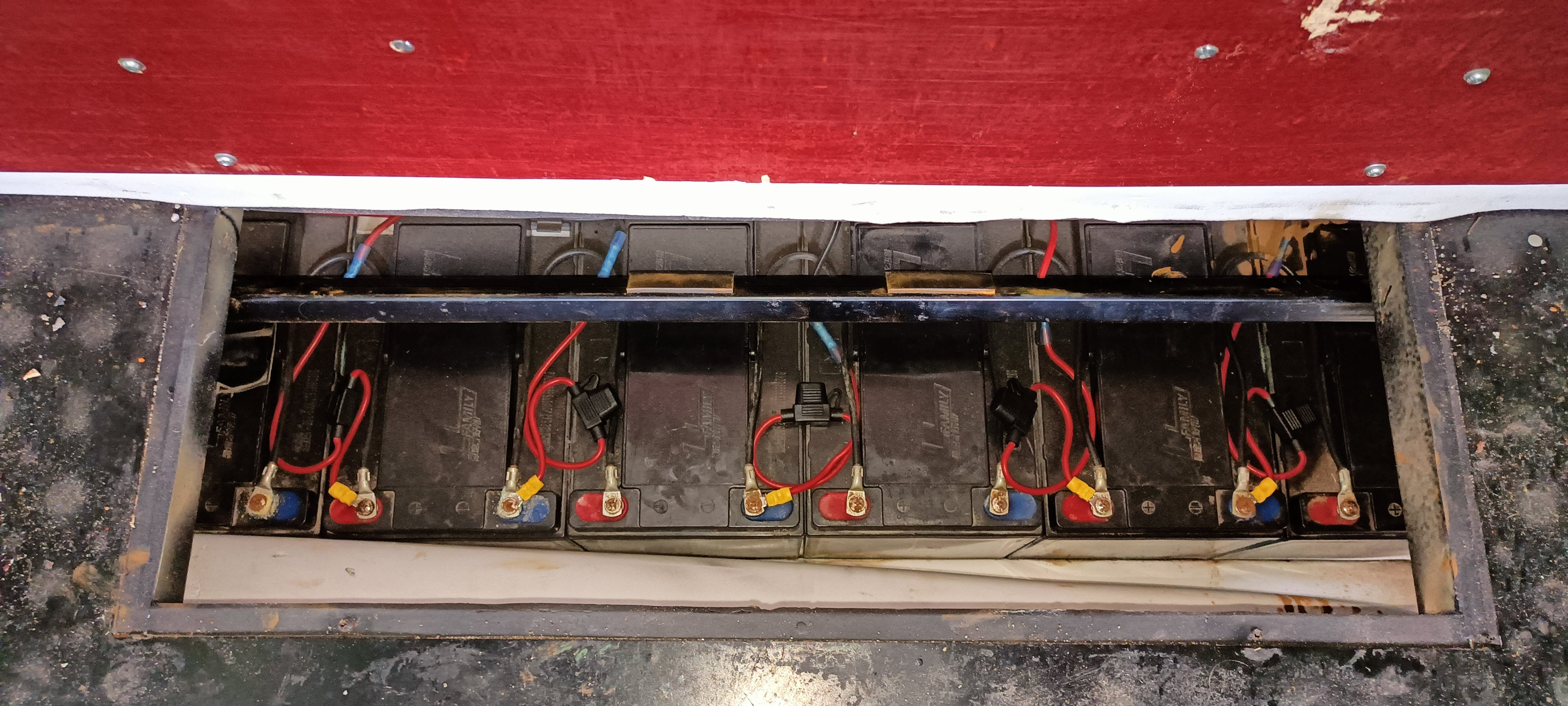

Ich habe mir das noch nie so richtig angeguckt, wie und wo die Akkus verbaut sind, sollte ich mal machenOnkel_Otto hat geschrieben: ↑Do 30. Mär 2023, 18:22Die Akkus hinten sind leider immer dem Dreck von den Rädern ausgesetzt. Ich habe bei mir die ganze hintere Akkubank in einen Schaumstoff eingepackt. Das war ein etwa 5mm starker A0-Bogen, den ich unten in den Akkukasten eingelegt habe um die Akkus gezogen und an der Vorderseite übereinandergelegt habe. Seit dem habe ich hinten saubere Akkus. Einfach, aber funktioniert.
Vorher natürlich die Anschlüsse säubern und ordentlich Polfett drauf.
Wie kommt man denn z.B. den hinteren Akkus ran ? Damit ich sie vor dem Dreck schützen kann. Meiner steht zwar unterm Carport, aber ab und zu muß er auch mal auf die Strasse

Im Laderaum, an der Trennwand zur Kabine, ist im Boden eine Öffnung mit einem Blech abgedeckt. Darunter befindet sich (sofern vorhanden) der zweite Akkusatz. Hier ein etwas älteres Bild von meinen eingepackten Akkus (der graue Block über der Hinterachse).

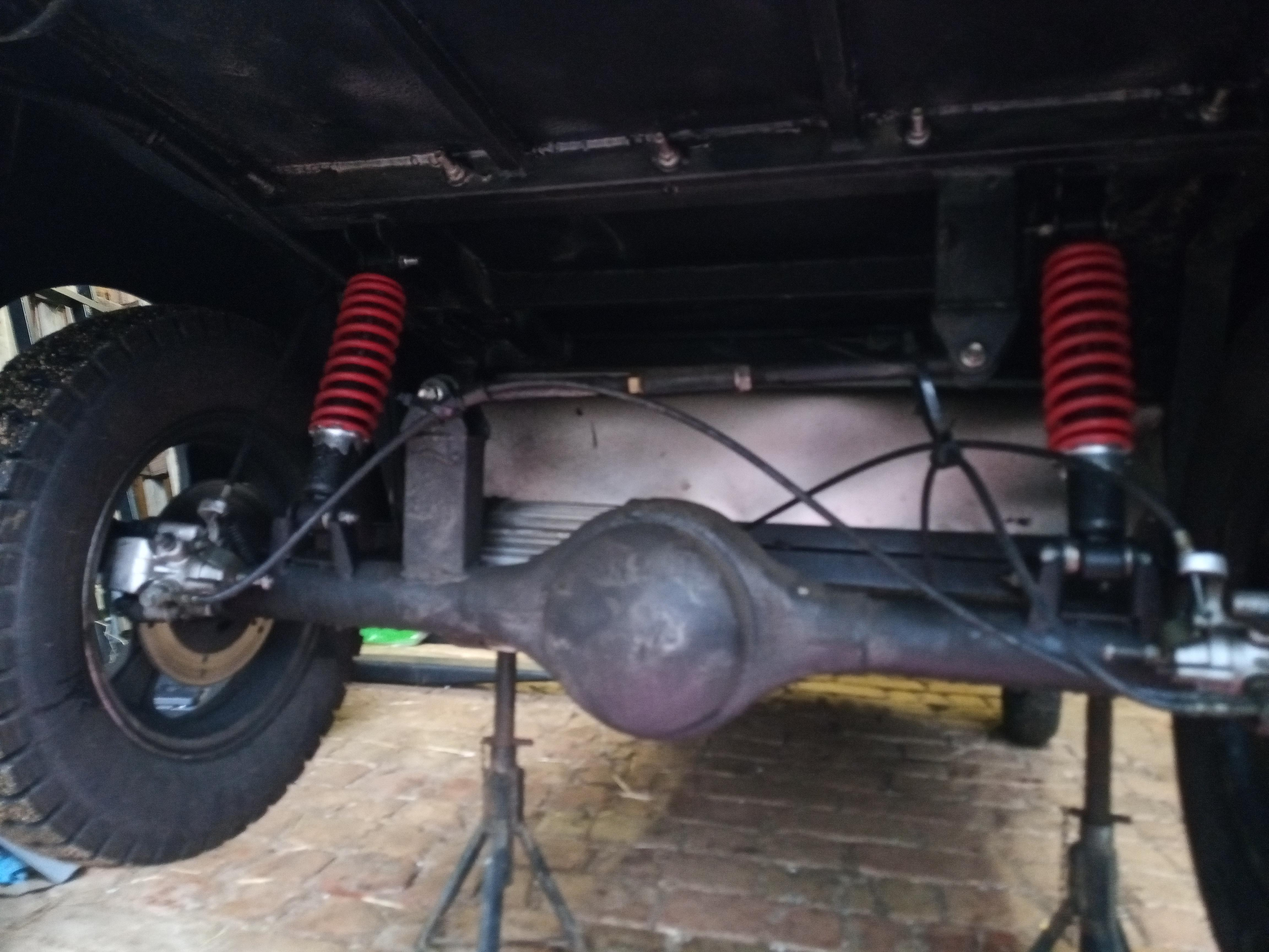

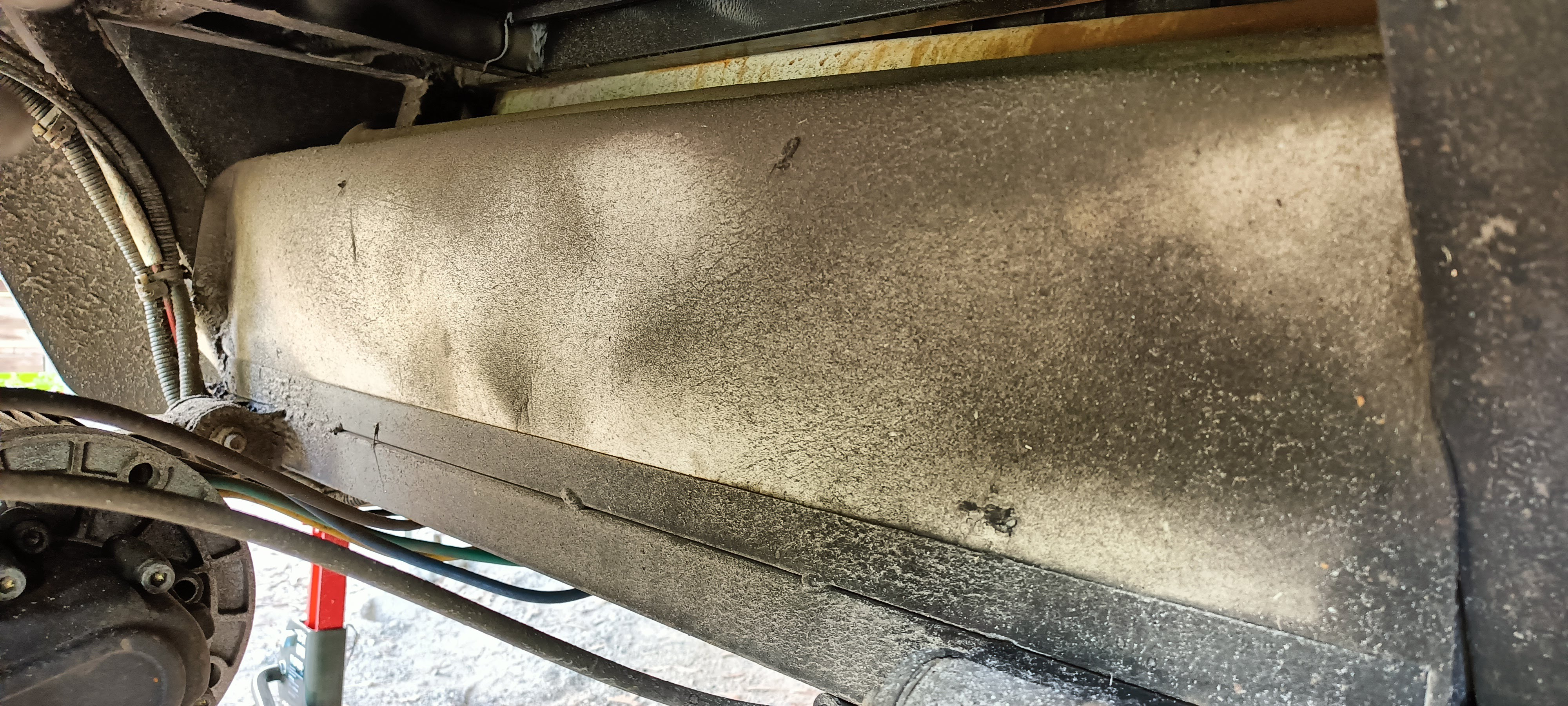

Da ich heute Räder und Bremsen gemacht habe, habe ich noch einmal Bilder von meinem hinteren Akkublock gemacht. Auf dem zweiten Bild ist der Zugang zu den Akkus von oben. Seit einem Jahr war ich da schon nicht mehr dran, aber die Akkus selbst sind noch recht sauber. Die Abdeckung funktioniert also gut.
