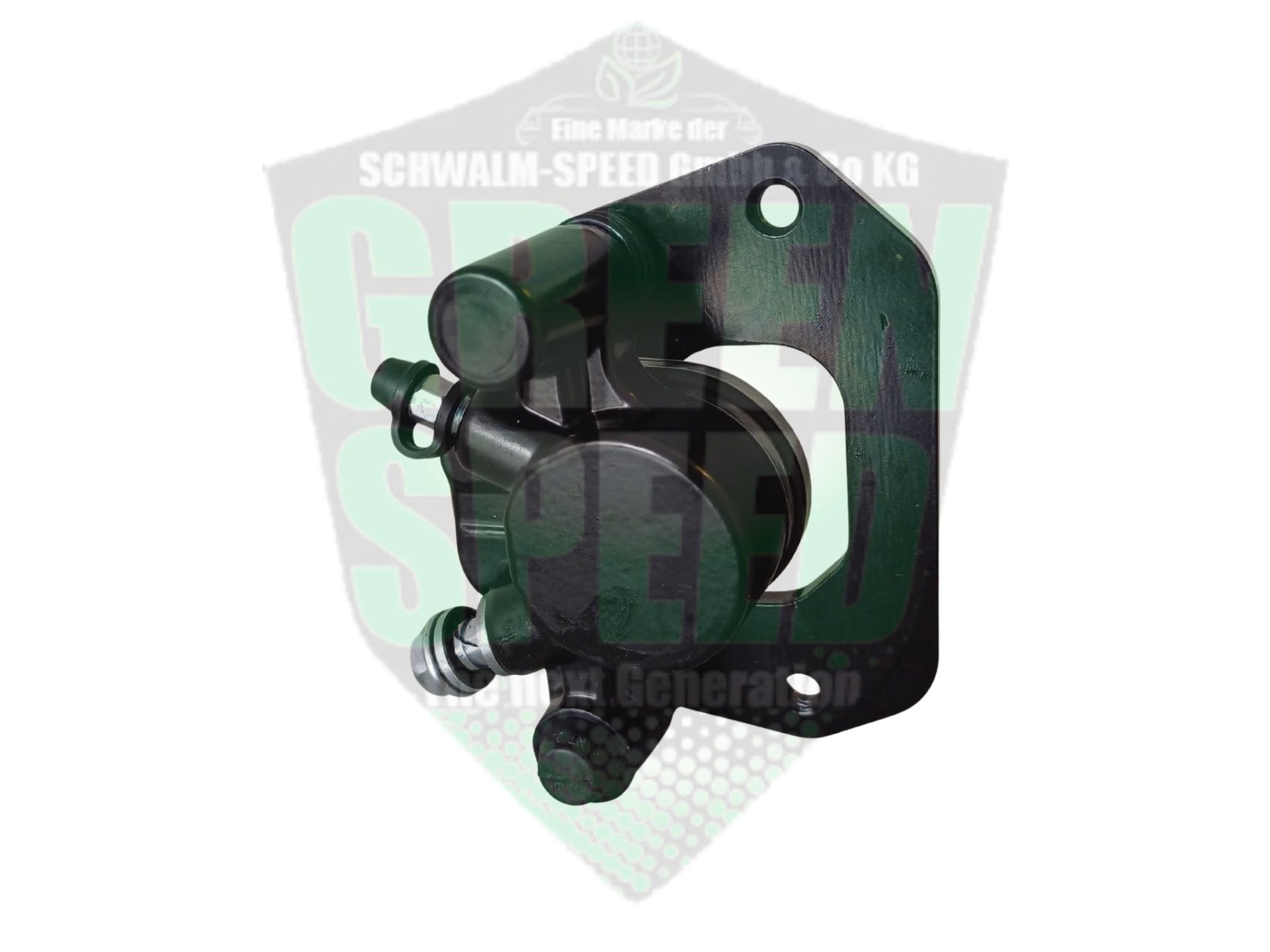

Meines Erachtens müsste da eines dieser Ersatzteil-Typen auch den beim MAX verbauten Bremssattel darstellen:
https://greenspeed-online.de/produkt/bremssattel/

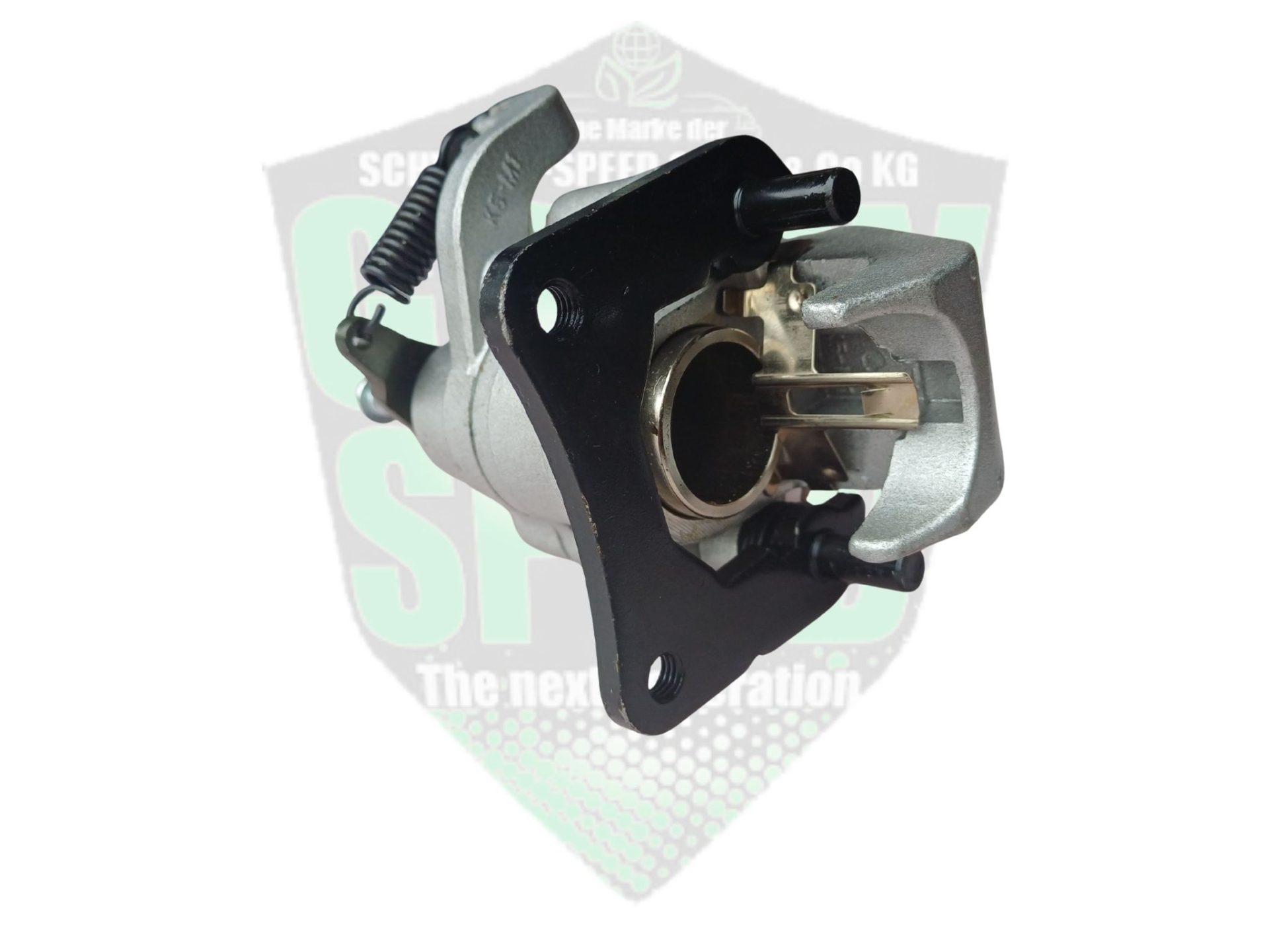

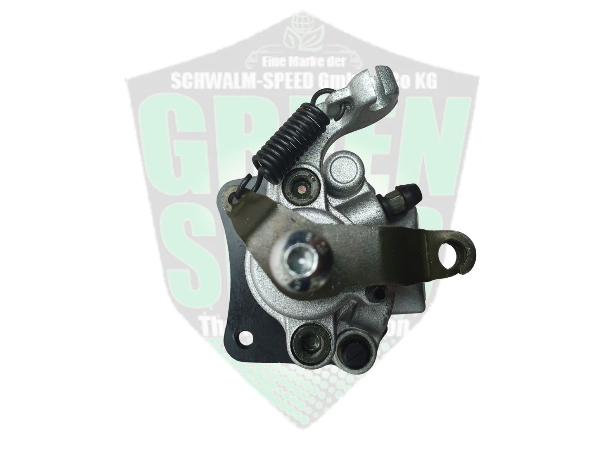

und weil hinten, wird es wohl ein Bremssattel mit zusätzlichem Anschluss für das Seil der Feststellbremse sein, wie z.B. dieser:
An den Vorderrädern wäre es eher die einfache Version:

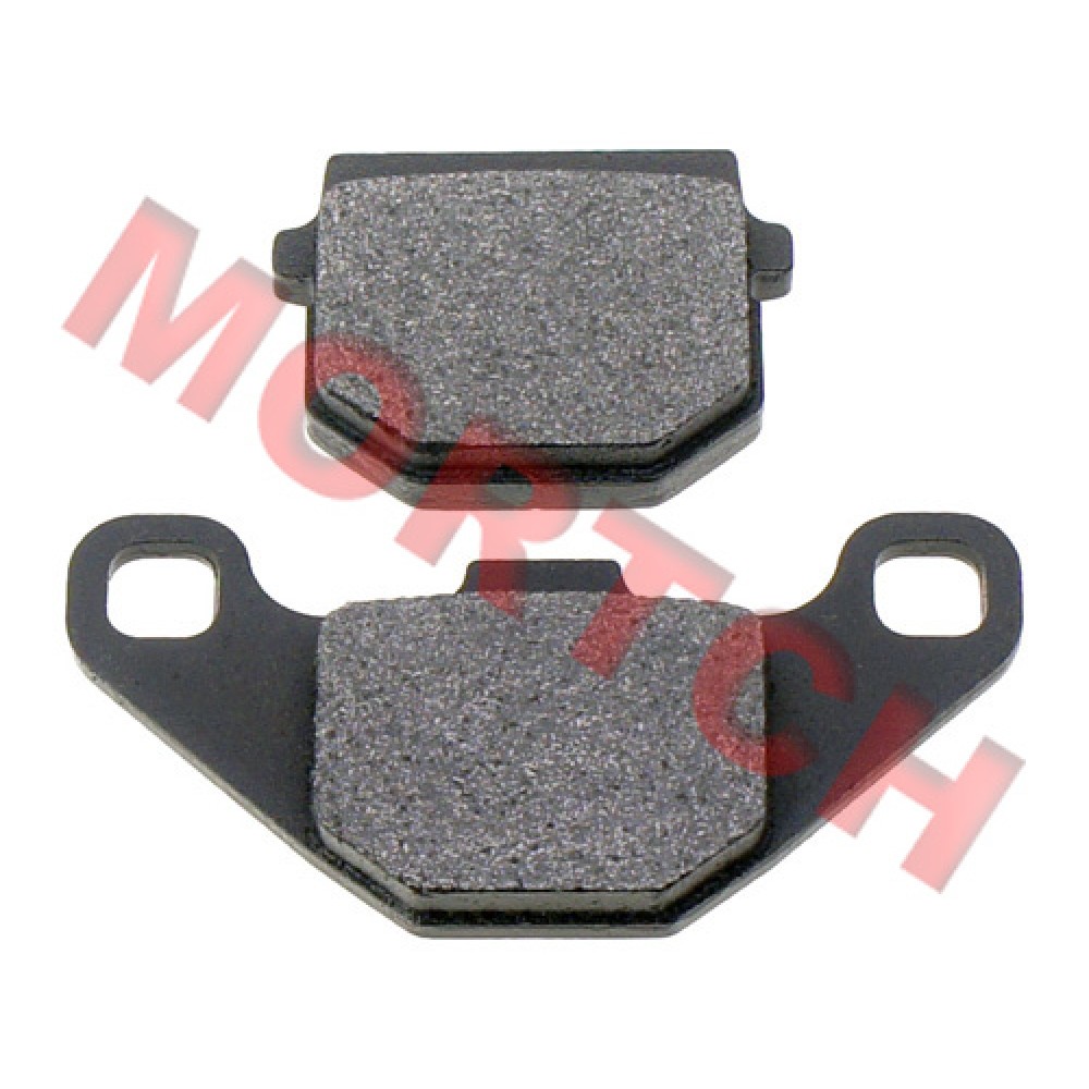

Gängig sind da Bremsbelkäge in dieser Art, bei denen der auf der Kolbenseite herausfallen kann, wenn er nicht rechtzeitig durch einen Neuen ersetzt wurde:

Zuerst gerät der Belag aus seiner Führung und fällt heraus. Aber wenn dann weiter gebremst wird kommt der Bremskolben weiter heraus und kann in der Tat Schaden nehmen.
Hier sieht man den Kolben befreit von den Belägen (die Belagfeder ist noch drin und dem Kolben jetzt im Weg):
Aber erst einmal muss man schauen, welche Situation man vorfindet,
Es kann auch die Halteklammer des gegenüberliegenden Belags gebrochen und dieser verlustig gegangen sein.
