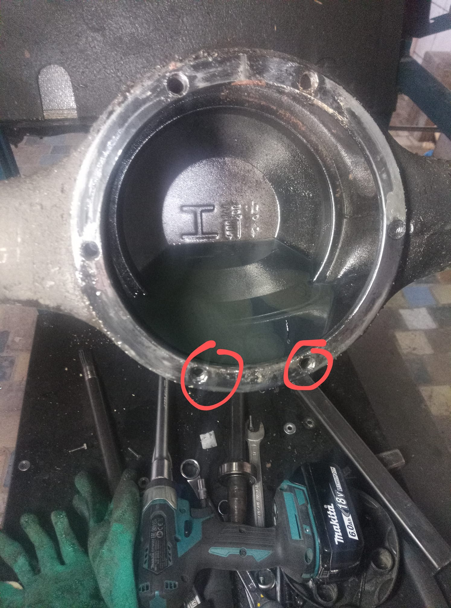

Hallo,bin neu hier und suche dringend Simmerringe für die Hinterachse aussen in der Bremstrommel, das
Differential Öl läuft grad so durch. Vielleicht kann mir jemand sagen wo man die bekommt. Danke.

Aussen gibt es keine Simmeringe.
Die Simmeringe sitzen im Getriebe, auf dem Foto siehst du rechts das Loch wo die Steckachse
rein geht und da sitzt beidseitig der Simmering.
Abmessungen sind standartmäßig 20x42x7 aber ich mache immer 19x42x7, weil die Passung
nicht immer so optimal ist.
Aber häufig kommt es vor das der Simmering raus gedrückt wird wenn die Entlüftung nicht
vernünftig auf macht, dann wird das Öl raus gedrückt wenn es warm wird und im schlechtesten
Fall drückt es den ganzen Simmering raus.
Für den Wechsel muss das Getriebe und die Steckachsen raus aber das Getriebe brauchst du
nicht zu spalten, die Simmeringe werden einfach von außen rein gedrückt
Benno Vom Tannenstück
Ist in 45 Minuten erledigt.
Bremstrommeln ab, Ankerplatten ab, Steckachsen raus, Motor ab, Getriebe raus und die zwei
Simmerringe wechseln.
Deine Achse wird innen voll Öl stehen, du kannst auch an der Achse unten die Schraube raus
drehen, eine der rot markierten, kommt da Öl sind die Getriebe Simmerringe defekt.
Kommt da nichts raus, musst du das Getriebe reinigen und gucken, es kommt manchmal auch
aus dem Simmerring vom Motor oder es lösen sich Schrauben die die Getriebehälften
zusammen halten, aber das kommt eher selten vor.
Häufig kommt es auch vor das zu viel Öl eingefüllt wird und das Öl zur Entlüftung raus
gedrückt wird und dann runter läuft.
Das Problem ist das das mittlere Zahnrad beim vorwärts fahren das Öl mit voller Wucht genau
auf die Entlüftungsschraube wirft und wenn das Öl sich ausdehnt und die Entlüftung auf macht
wird einiges mit raus gedrückt.
Die Lager würde ich direkt mit raus schmeißen, kosten 2 Stück 4€ und die Simmerringe noch
mal 7€.

Ich bohre an allen Getrieben die ich abdichte unten mittig in die Getriebeglocke ein 2 mm
Loch, dann sieht man direkt wenn das Getriebe Öl verliert weil der Flansch teilweise so dicht ist
und auch die Schrauben das erst ca. 300ml Öl in die Achse laufen müssen bis es an den
Bremstrommeln raus läuft, dann läuft dein Getriebe aber schon lange ohne Öl.
