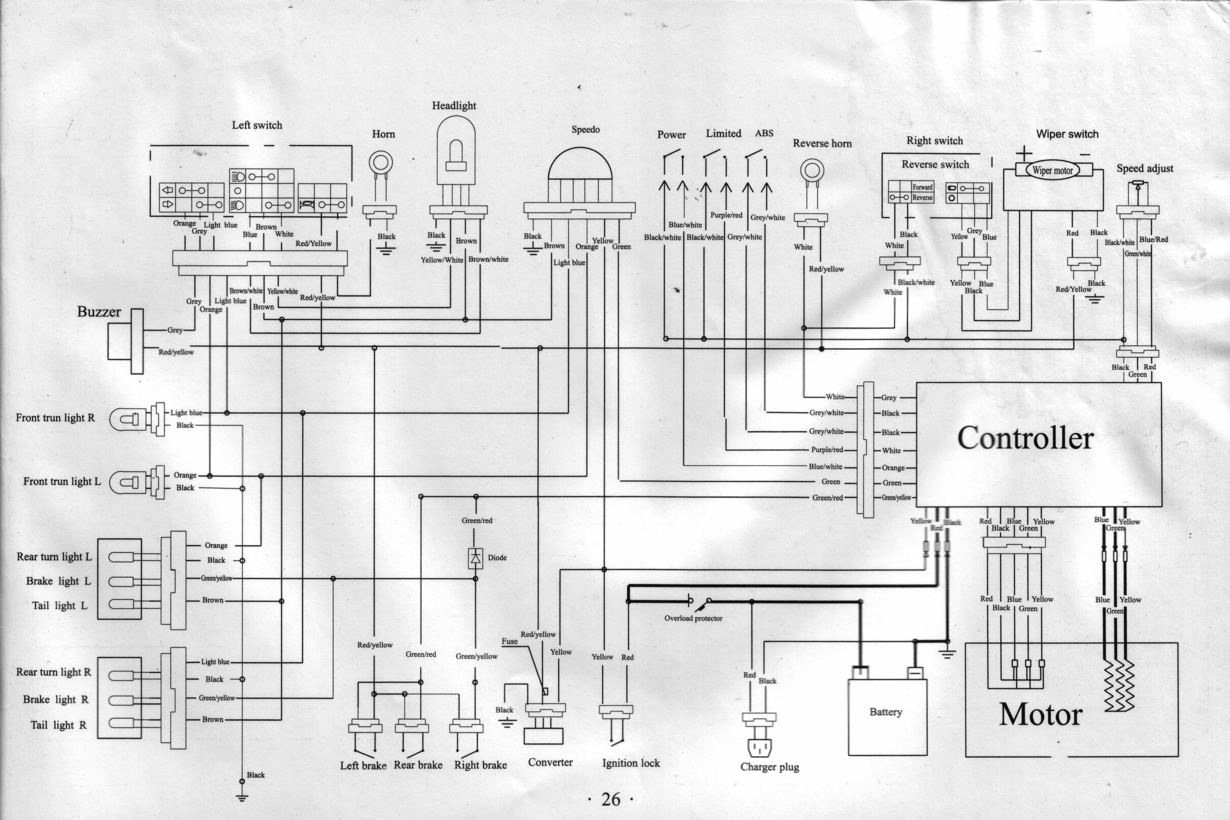

Wenn ich mir das Schaltbild ansehe, kommt doch eigentlich nur der Controller in Frage?!

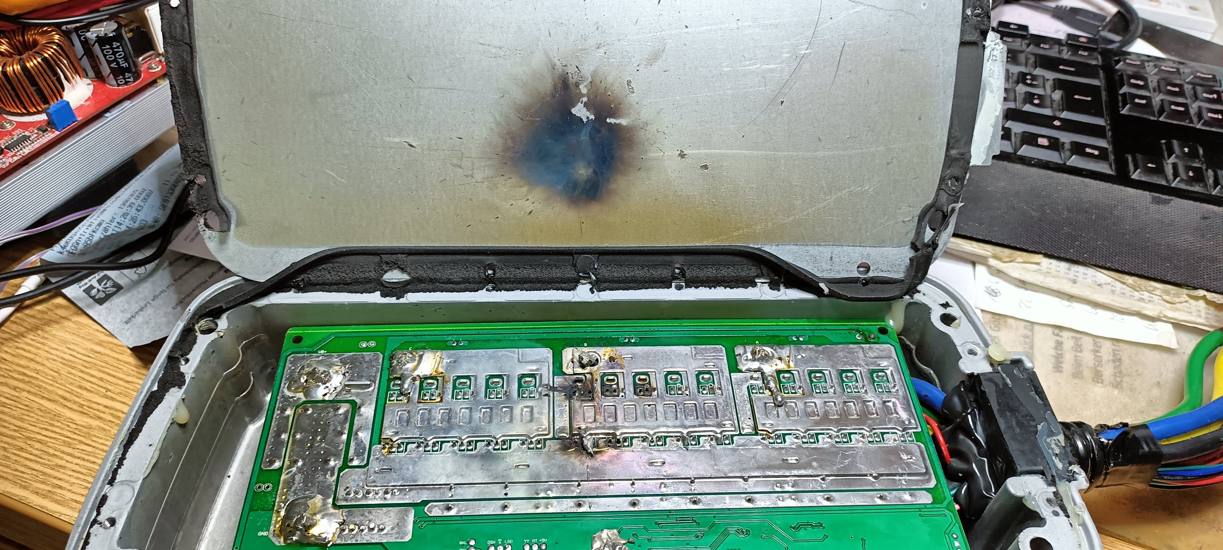

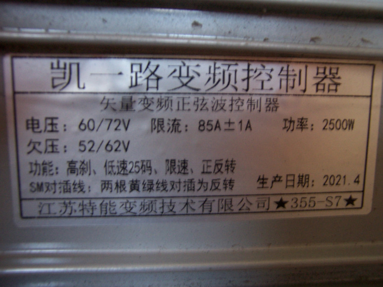

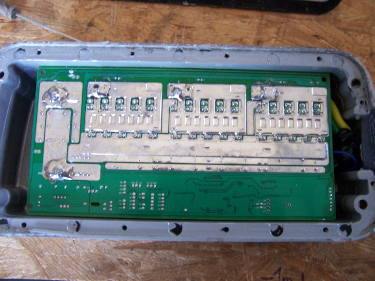

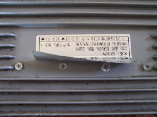

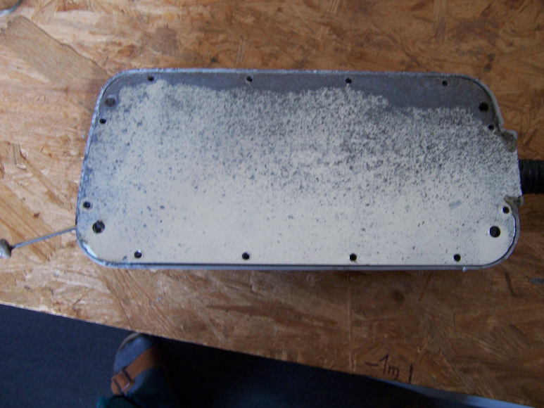

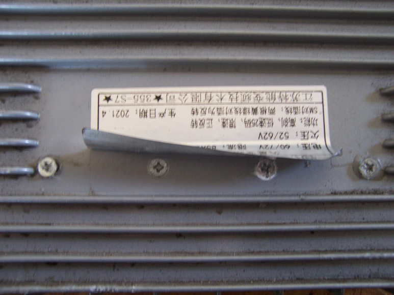

Ich habe den mal ausgebaut und bin aktuell den aus einander zu nehmen.
Leider habe ich dabei nicht wie erhofft, eine kalte Lötstelle gefunden.
Ich hänge ein paar Bilder an, damit Jeder mal gucken kann.

Deine Schaltung ist eine für die Dreiräder. Dein Fahrzeug hat nur zwei Brensschalter. Die Kabelfarben stimmen auch nicht. Deine richtige Schaltung ist ahnlich der vom MAX, aber mit verkehrter Drehrichtung. Den Rückfahrpieper hat der Max allerdings nicht. Eine Max-Schaltung findest du im Link der Webseite von meinem Profil
PS. Deinem Controller ist auch schon mal sehr warm geworden. An den Anschlüssen der Phasenkabel auf der Leiterplatte ist das Zinn schon ordentlich zusammengelaufen. Solltest Du im Auge behalten, bevor es zu spät ist.

Ich hatte die Lötstellen vor dem öffnen des Gerätes in Verdacht. Sieht mir aber original aus.

Meine ursprüngliche Annahme das ein Kondensator des Controllers defekt ist, lässt sich rein optisch nicht bestätigen.
Ich werde also den Controller wieder remontieren.

Mehr wollte ich da jetzt nicht rumprobieren. Deine Schaltpläne sind sehr ausführlich, das geht nicht mal so auf die Schnelle.

In Onkel Ottos Schaltplan gibt es einen Hinweis auf Modelle ohne Abschaltung des Motors über das Bremslicht.
So wie bei mir.
So weit ich mich da durchwursteln konnte scheint es nur diese beiden Abschaltungen vom Motor zu geben.
