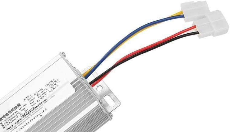

Ist das wirklich so angeschlossen??? Rot ist Plus der Ausgangsspannung, Schwarz ist Minus der Eingangsspannung, Gelb ist Plus der Eingangsspannung, Blau ist Minus der Ausgangsspannung? Das ist doch irre!conny-r hat geschrieben: ↑Sa 24. Dez 2022, 12:47Dieser Wandler ist gut, (geht schon ab 20 Volt von mir getestet ) bis 96 Volt. Habe mir noch einen zweiten bestellt.
https://www.amazon.de/gp/product/B07Y2Y ... UTF8&psc=1

Blau und schwarz dürften intern verbunden sein.

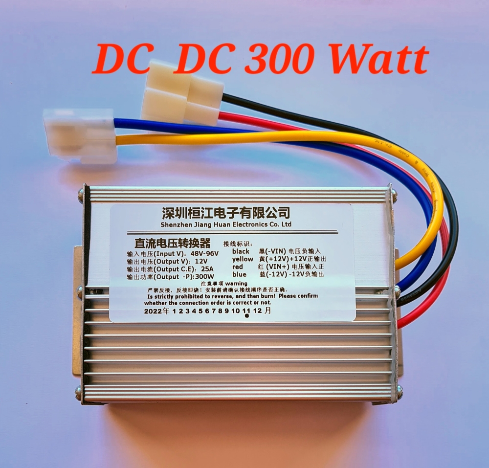

			Hier noch mal die Belegung des DC DC Wandlers. blau und schwarz gebrückt = Minus.
