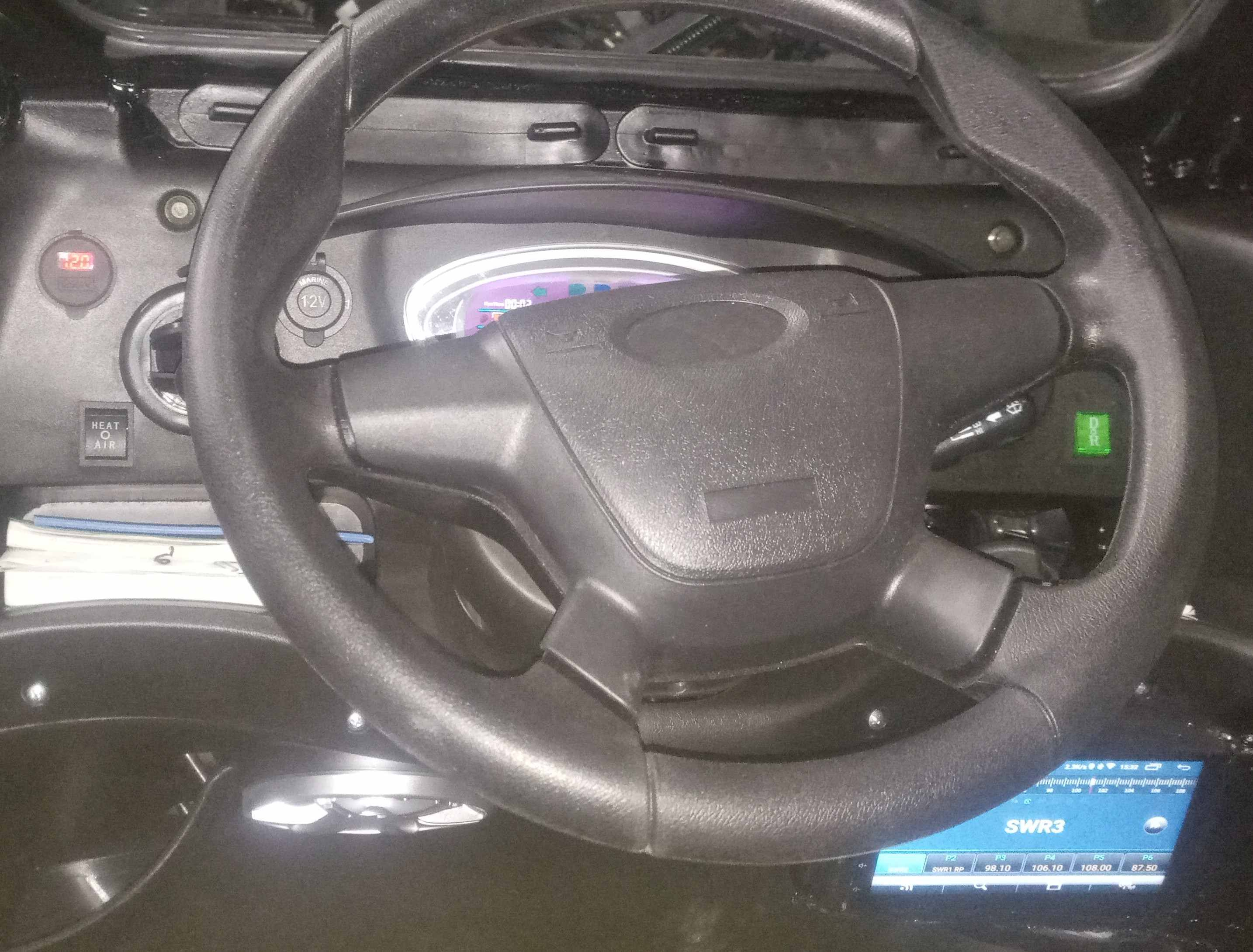

Re: Installation einer 12 volt Steckdosenbuchse zum Anschluss einer 12 V/130 Watt Infrarot Heizfolie
Alles im Frosch max Radio USB und 12v Steckdose
