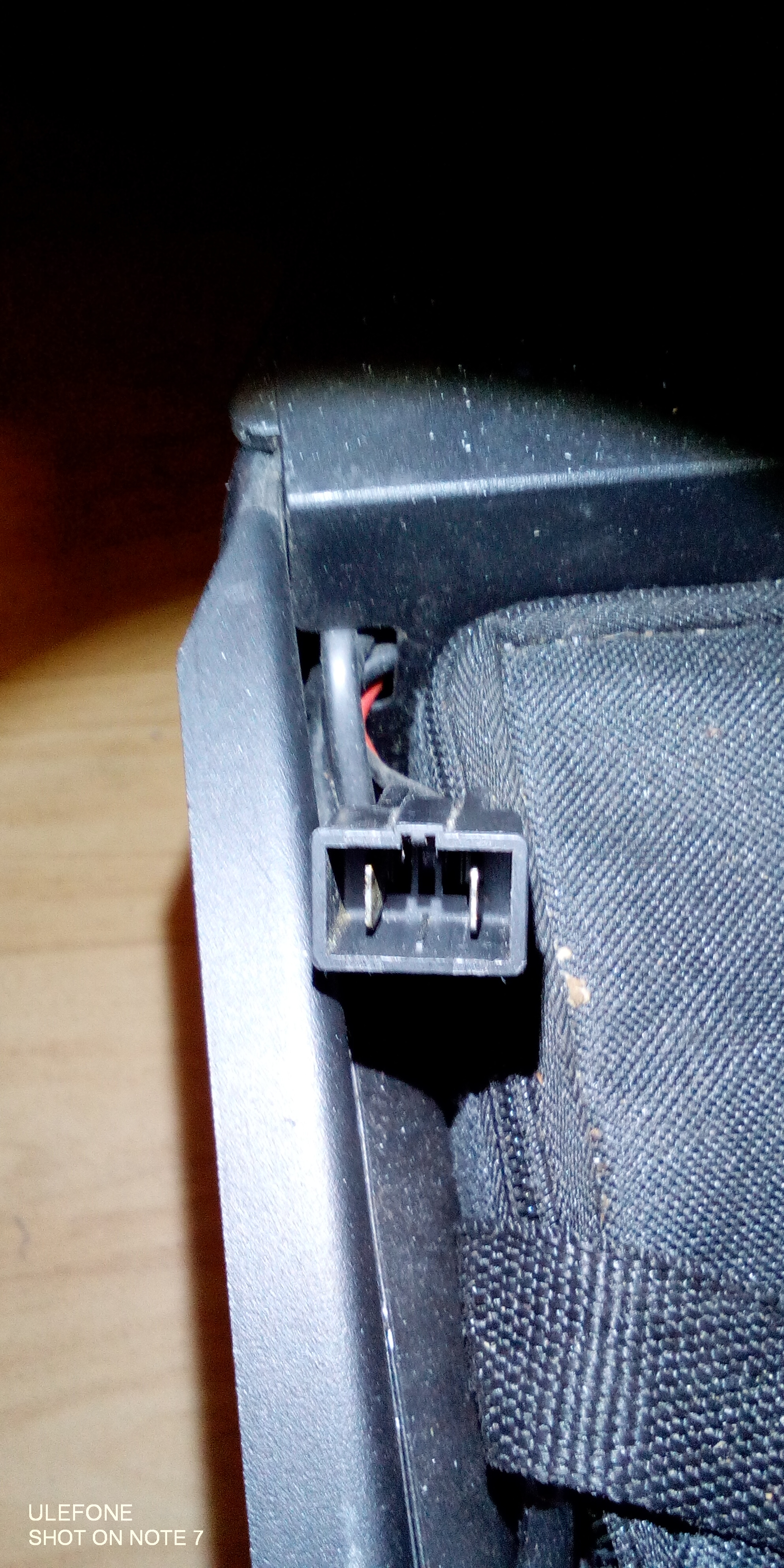

Hallo an alle. Ich benötige für meinen Revoluzzi einen Akku Adapter zu XT60. Den Stecker, der in meinem Revoluzzi verbaut ist, habe ich als Bild angefügt. Ich habe schon viel Zeit verbracht, den passenden Adapter zu finden, jedoch ohne Erfolg.

Hallo Koernchen,
ein Adapter ist keine gute Idee, jeder zusätzliche Stecker ist eine Schwachstelle.
So mancher Stecker ist schon wegen der hohen Ströme verschmort.
Besser wäre wenn du an den Akku auch einen XT60-Stecker anbringst.
Gruß Harry

Hallo Harry.vielen Dank für die Antwort. Ich trau mir so einen Akkusteckerwechsel nicht zu. Ich habe sowas noch nie gemacht. Grüße

ist saugefährlich, da bei kontakt von plus und min man ein richtiges Feuerwerk hat, das man nicht mal eben löschen kann !

Aber auch nur wenn man ohne bms arbeitet.
Irgendwann ist immer das erste Mal, eigentlich wenn man etwas mit dem Lötkolben umkann dann sollte das kein Problem darstellen.
Etwas Vorsicht walten lassen, erst 1 Kabel trennen und in die neue Buchse einlöten (als Tipp, steck männlich und weiblich zusammen um die Stecker selber weniger zu belasten.) einschrumpfen und dann das andere Kabel dran. Auf polung achten! Selber machen auf eigene Gefahr.

Wenn man ÜBERHAUPT irgendwas machen sollte, dann PLUS ablöten. Wenn man dazu zu doof ist, sollte man die Finger weglassen
Wer mit einem Meßgerät umgehen kann, sollte damit keine Probleme haben
