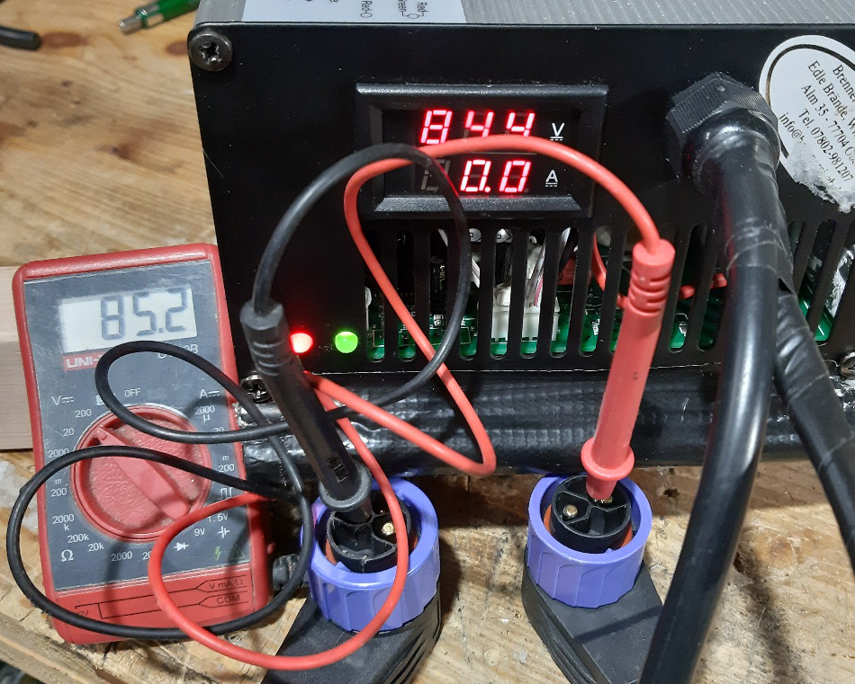

Gleichzeitiges Laden von zwei Akkus mit einem original Ladegerät ausserhalb der Maschine:
Ich habe herausgefunden, wie man die Akkus ausserhalb der Maschine mit nur einem Ladegerät (15A) gleichzeitig läd. Dazu braucht man ein separates Kabel mit 2+1+5 Stecker.
Wenn der am Ladegerät parallel angeschlossen wird und das Kommunikationskabel abgetrennt ist(Wichtig), verteilt sich der Ladestrom auf beide Akkus gleichzeitig. Sind die beiden Akkus auch ausserhalb der Tinbot mit dem Kommunikationskabel verbunden, funktioniert das Laden nicht! Bei einem vollverkabelten 2+1+5 Kabel muss man vor Allem die 5 kleinen Pins im Stecker entfernen. Ansonsten die Kabel sauber gegen Kontakt sichern.
Zum Laden werden nur das (+) rot und (-) schwarz benötigt.
Den Rest regelt das im Akku verbaut BMS.
Wer ein separates Kabel mit Stecker braucht, bitte bei mir melden. Ab 10 Kabel können wir eine Sammelbestellung in Auftrag geben.

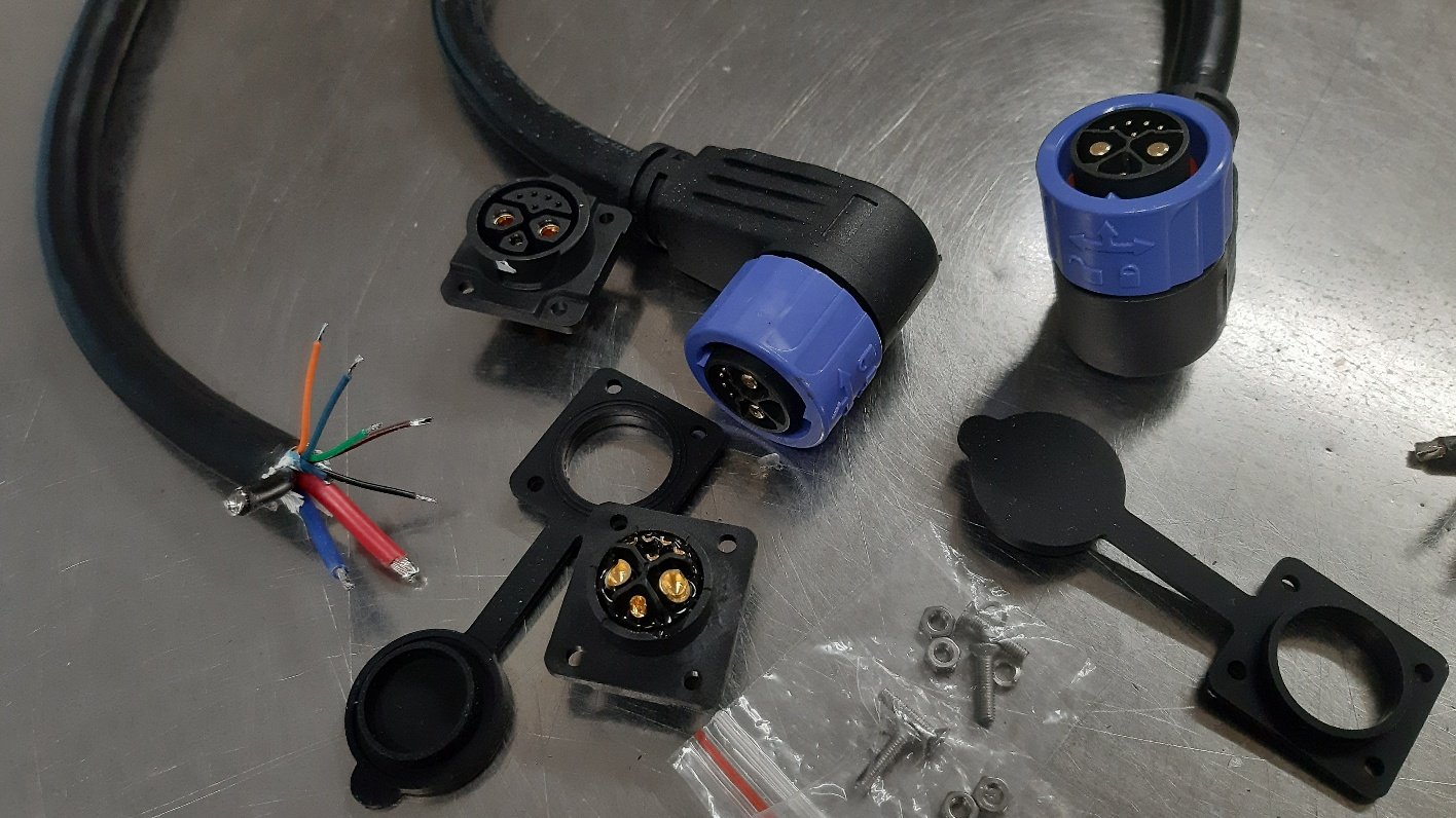

Re: Ladestecker mit Kabel - Sammelbestellung
...bis dato gibt es nur zwei Interessenten.
Für eine Sammelbestellung braucht es aber mind. 10 Stecker Bestellungen.
Wenn es nur um einen Ladestecker geht, dann ab und zu mal bei ebay nach 2+1+5 Stecker (Chogori, etc.) suchen.
Für den Ladestecker braucht man nur die 2 Hauptkabel anlöten.
Bei einem Verlängerungskabel wird es schon kompexer, da alle 8 Kabel entsprechend angelötet werden müssen. Da empfiehlt sich ein werksgefertigter Stecker mit entsprechendem Kabel.

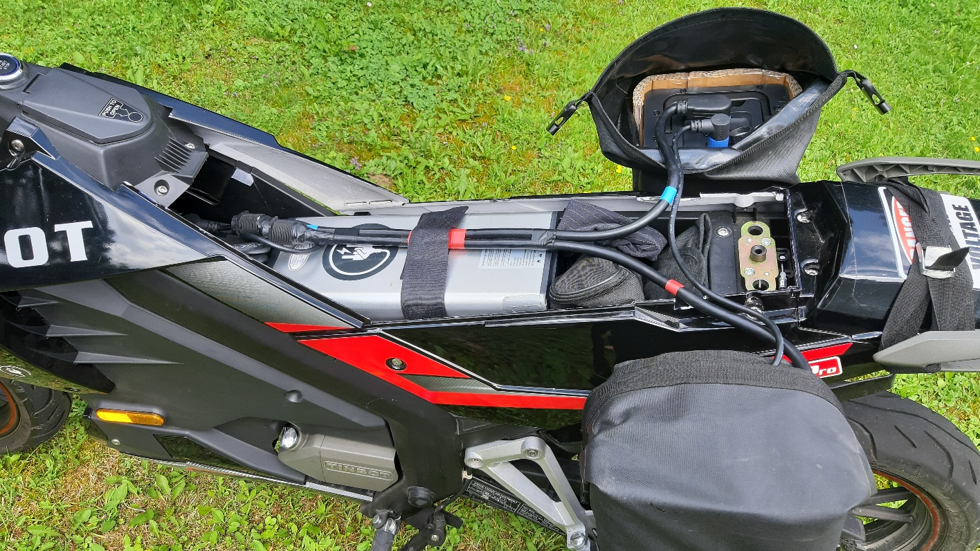

jetzt starte ich auch hier mal eine Wiederbelebung!
Ich habe in den letzten Tagen im „WWW“ Bezugsquellen für die Kabel gesucht.
Die einzige Plattform ist Alibaba gewesen - auf der ich fündig geworden bin.
Ich bin da bis jetzt nicht registriert - und habe somit keine Erfahrungen mit den "Gepflogenheiten".
Es steht bei mir fest, dass ich zwei zusätzliche Akkupack im Einsatz haben will. Also brauche ich die Kabel!
Ich weiß natürlich aus eigener Erfahrung, dass jede weitere Verbindung ein zusätzliches „Risiko“ darstellt. Ich gehe jedoch davon aus - dass bei richtiger Handlabung - diese Steckerverbindungen auch häufigere Nutzung übersteht.
So jetzt meine finale Planungsweise zur Umsetzung!:
2x Verlängerungskabel 80 cm für die Zusatz Akkus
1x Minimalkabel für Akku intern waagerecht – damit er nicht jedes Mal herausgenommen
werden muss zum umstecken!
1x Kabel zum parallel Laden von zwei Akku – für zweites Ladegerät!
Hallo "ionenfeuer66" hattest du über Alibaba betellt? Wäre eine Betellung über dich noch denkbar?
Danke Arndt
könnt ihr mittlerweile auch einzeln bestellen.
Auf Aliexpress nach M23 2+1+5 plug suchen. Kabellänge könnt ihr auch nach Wunsch bestellen.
https://de.aliexpress.com/item/10050046 ... qqyf2QJHQm
Achtung beim 2+1+5 sind auch noch andere Stecker unterwegs. Die 5 kleine Pins dürfen beim Stecker nicht durch eine Plastikbrücke getrennt sein.
Für das Ladekabel braucht es nur ein Stecker mit 2 Pole.
Sollte kein grosses Hexenwerk sein.
