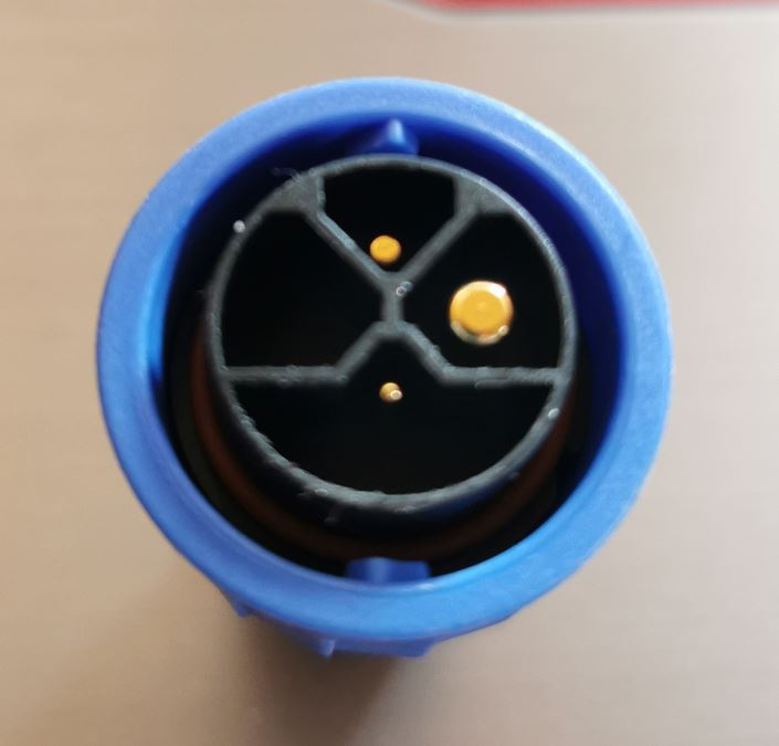

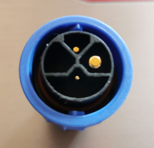

Hallo Fachleute,
ich möchte meine Tinbot-Lithium-Ionen Akkus extern als Stromquelle nutzen.
Jetzt bin ich auf folgendes Problem gestossen:
Wenn ich an die beiden dicken Pole (siehe Bild) mein Messgerät anlege = O Spannung
Lege ich (+)Messsonde an den rechten Pol und (-) Messsonde an den kleinen Pol in der Mitte über den beiden grossen, bekomme ich minus 24V -???
Lege ich + Messsonde an den linken (grossen) Pol und - Messsonde an den kleine Pol an den kleinen in der Mitte, messe ich minus 16V ???
Der Akku ist zu 55% geladen.
Braucht der Akku einen Impuls für die BMS, damit er den Stromkreis freigibt???
Wer kann helfen? Bin gespannt auf eure Antworten. MfG
Johannes

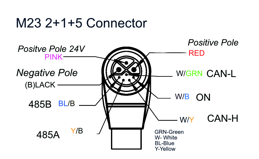

Ich habe gerade einen Schaltplan für die Tinbot bekommen, hilft dir das was?

Re: Tinbot Li-IonenAkku extern nutzen
Anbei die Belegung des Steckers zum Akku.
Laut Plan soll CAN-H und CAN-L miteinander verbunden werden.
Wie ist jetzt der ON zu belegen - über den 24V Pluspol oder Minuspol?
Und spielen 485B + 485A eine Rolle? Ist das alles aufregend;-)

- Beiträge: 6945
ist der Wert mit Mittelspannung 24 Volt beim mitteldicken Pin-Pol Oben Mitte durch den Schaltplan der Tinbot ESUM belegt? oder war das Eure Messung vorab?
Ist halt etwas verwunderlich, da bei den anderen Herstellern an 72 Volt Akkus mit Chogori-Kupplung der Pin Oben Mitte den einen Pol zum Akku-Laden darstellt. Mag aber natürlich sein, dass Tinbot da doch einen Sonderweg in der Steckerbelegung der Akkus geht. die Stecker der Ladegeräte sind jedenfalls bei Tinbot voll belegt, wie hier: Viele Grüße

Laut Schaltplan liegen auf dem mittleren Pol 24V an. Geanau das wurde auch gemessen.
