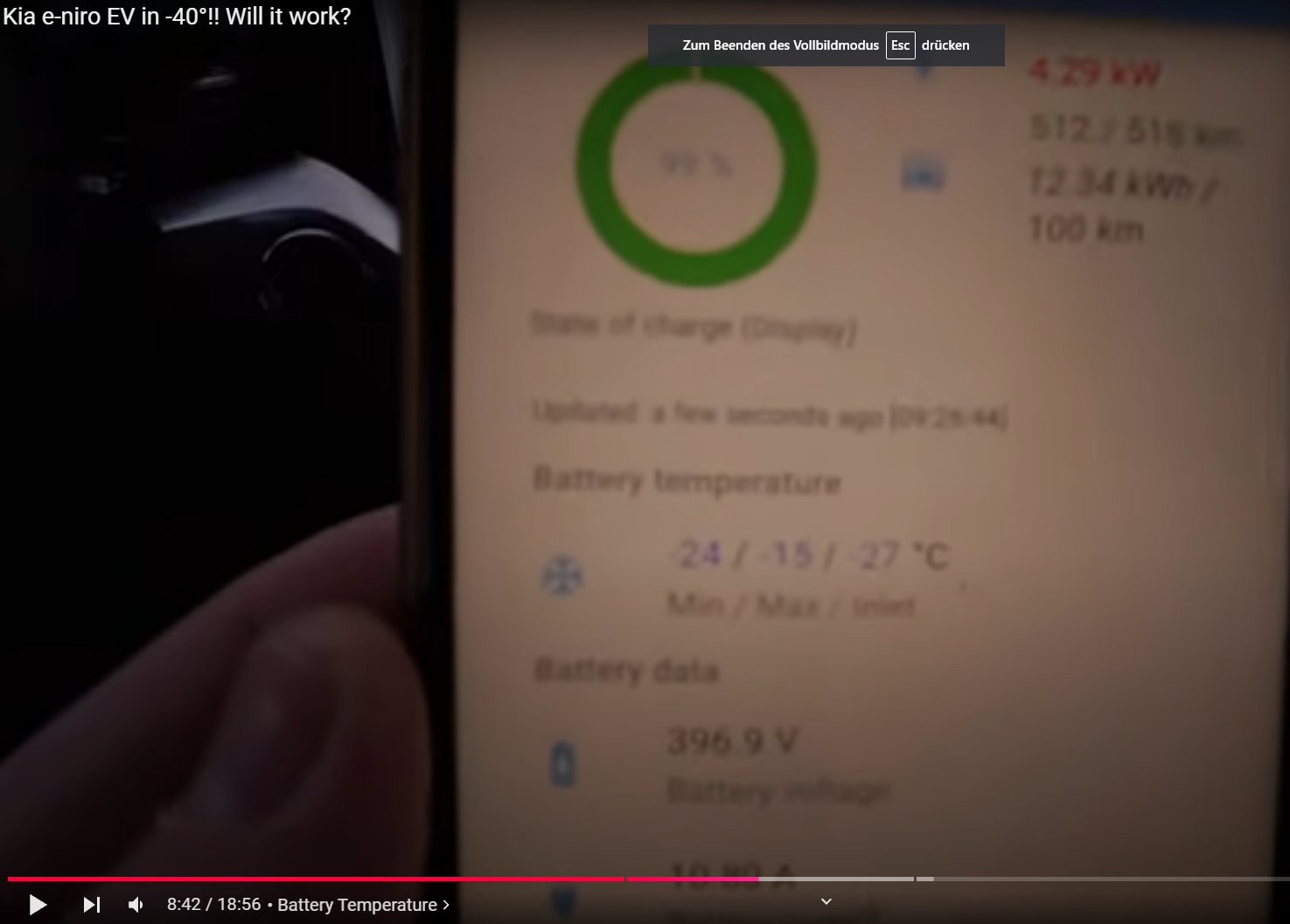

Leicht offtopic, aber da danach gefragt hier die Infos:
Die Batterieheizung vom Kona Elektro schaltet sich ein, wenn die Batterietemperatur (nicht Umgebungstemperatur) kälter als -17 ° C ist.
Die E-Fahrzeuge können auch bei -35° C betrieben werden.
Siehe Erläuterung zu Erfahrungen von Benutzern zum Thema Wintermodus des Kona Elektro im goingelectric-Forum:
https://www.goingelectric.de/forum/view ... 2#p1557942
FinlandTony hat mit dem baugleichen Kia e-Niro eine Testfahrt bei -40° C gemacht. Kein Problem.
https://www.youtube.com/watch?v=aE7oaYu9yzw
Die Batterie hatte in der kältesten Zelle -24° C:

Kann ich beim E-Kona unterschreiben- hatte ich bis zu diesem Frühjahr auch im Fuhrpark. Aber die Ladeleistung ist schon bei minus 5 Grad begrenzt, wenn man kurz nach Beginn der winterlichen Fahrt an den Schnelllader muss.

Ja, die Akkus dürfen nicht mit hoher Ladeleistung geladen werden bei Minustemperaturen. Aber dazu ist die Batterieheizung beim E-Auto da. Bei Hyundai/Kia wird mit 4 kW die Batteriethermalflüssigkeit während des Ladevorgangs auf bis zu +15° C erwärmt. Dann bei weiterem Aufladen und Erreichen von 20° C Batterieminimaltemperatur hat man wieder die maximale Ladeleistung. Von -5° C bis +15° C kann das gut 30-40 Minuten dauern die 400 kg Batterie zu erwärmen. Den Kona damals bei Famila am 50 kW Lader aufzuladen auf 90% hat damals im Winter ca. eine Stunde gedauert...
