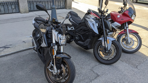

meine Zero parkt heute in wien 1090 neben einer Tinbot RS 1
photos.google.com/photo/AF1QipOapoOETchXmYw__xa_ko8PkcSooqYlSNUYcm8I
Ich fürchte, ich bin zu neu, um Fotos zu posten.
Ist das eine von Euren?
lg Ernst

ernstg hat geschrieben:
Do 11. Apr 2024, 09:35
https://photos.google.com/photo/AF1QipO ... YlSNUYcm8I
Nicht zu neu, aber der Link verweist auf keine Bilddatei bzw. es ist kein Zugriff möglich.

ernstg
Beiträge: 54
Registriert: Fr 18. Aug 2023, 08:38
Roller: Zero SR/F
PLZ: 2464
Re: TINBOT RS 1
Beitrag von ernstg »
Jetzt gehts

Re: TINBOT RS 1
Beitrag von bikemite »
02/24 zugelassen? Ne ne nich von uns. Wohl ein Kunde von Christian, bistduemoped
