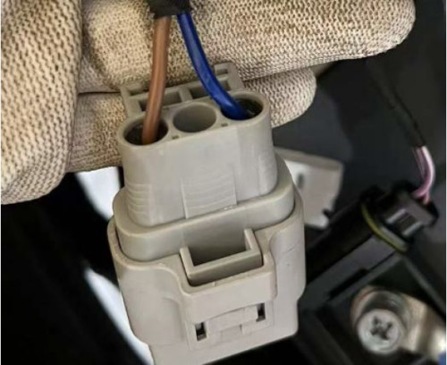

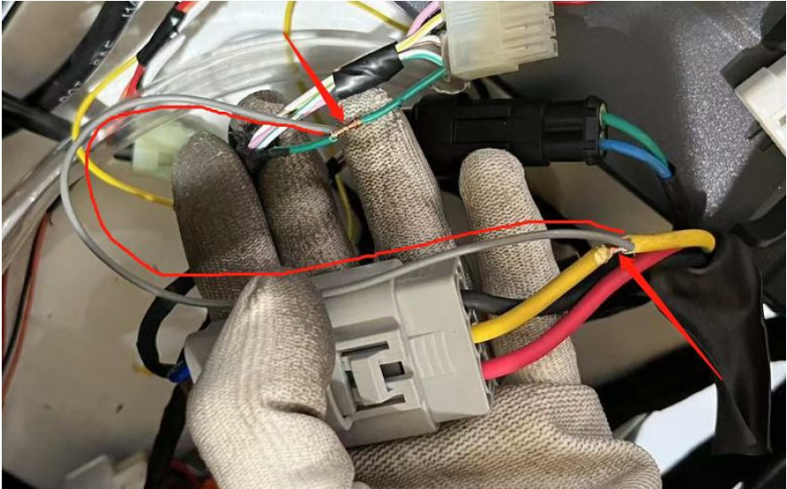

Ich muss mal den Staukasten abschrauben. Darunter soll man den Stecker auf dem Foto suchen. Die Beschreibung dazu in der Anleitung lautet:
Wenn bei den entsprechnden 3 löchrigen Plug-In nur zwei Kabel am Ende des Kabelbaums vorhanden sind und die Mitte leer, wie in der Abbildung unten gezeigt, fahren Sie mit den folgenden Schritt fort.
Die Grammatikfehler sind auch genauso geschrieben.
Für mich heißt das, dass wenn man dort ein Kabel findet, alles gut ist - oder ?
Der nächste Schritt ist aber auch der Letzte und der Oberknaller. Wie in der Abbildung gezeigt, verbinden Sie an der anderen Seite des 3 löchrigen Steckers eine zusätzliche Leitung mit der gelb-grünen Leitung und verbinden sie mit der grünen Leitung im gesamten Fahrzeugkabelbaum.
Also da würde ich persönlich die Finger weglassen. Vielleicht haben sie aber auch das bei dir gemacht Jaybo ?
Diese Anleitung existiert schon länger.
LG
Tuere
