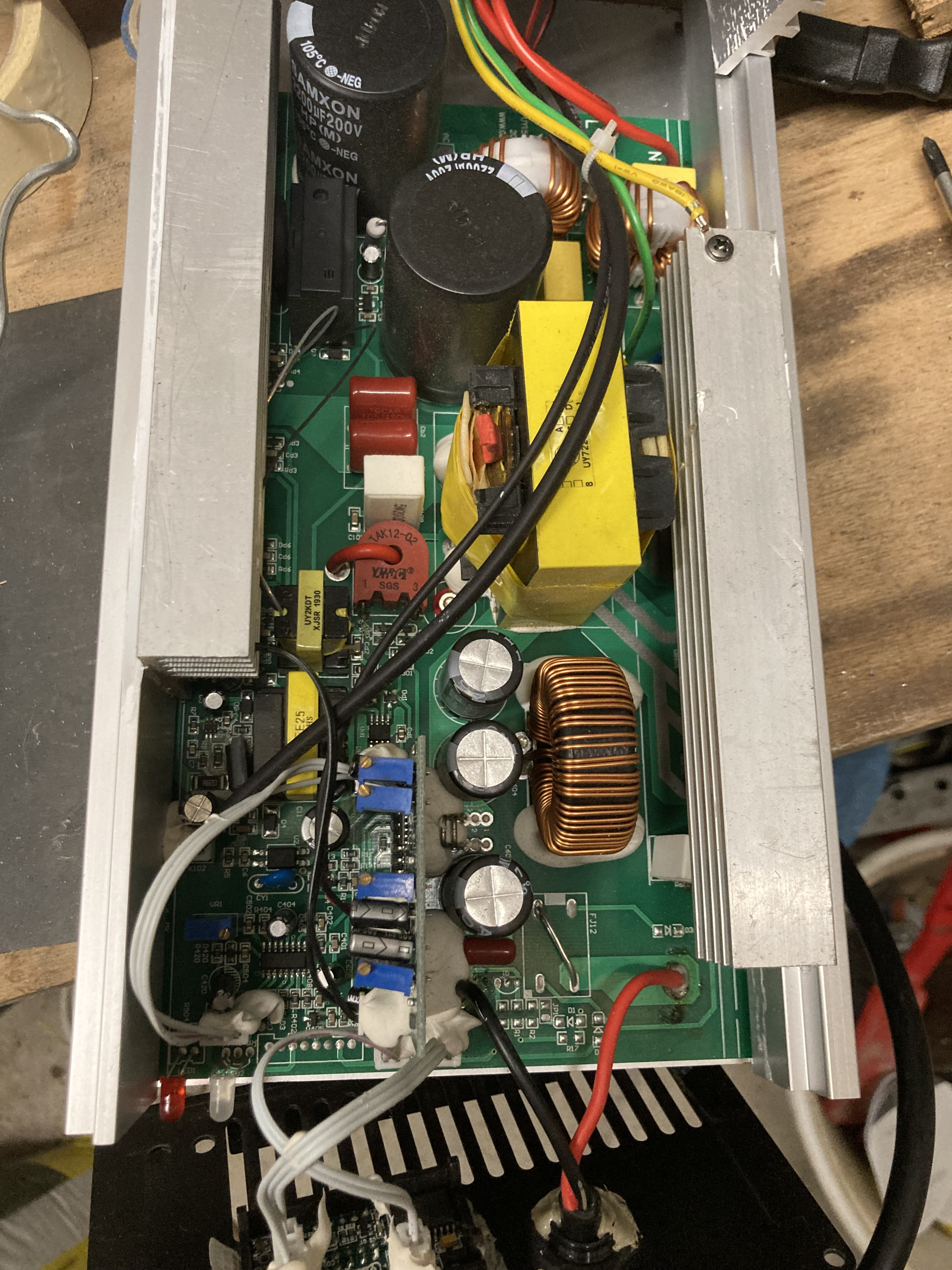

- Beiträge: 147
- Registriert: Mi 17. Nov 2021, 14:45
- Roller: ES1 X Pro
- PLZ: 57
Re: Tinbot ESUM ES1 Akku oder Elektrik Defekt
So sieht mein Ladegerät innen aus.
Wo kann ich da was einstellen?
Mein Ladegerät zeigt selbst 84,8V ladeschlussspannung an.
