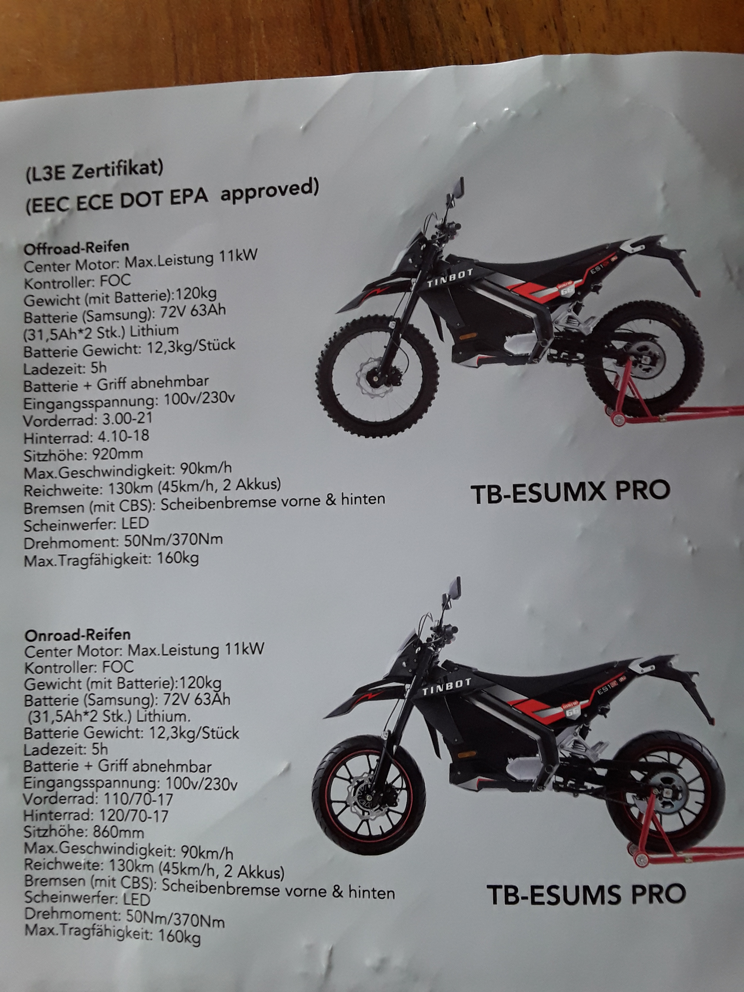

Hallo, bin etwas verwirrt, evtl. weiß hier einer Antwort: habe mir eine Tinbot Esum Pro (11KW) bestellt. Soll in 14 Tagen kommen. Testfahrt habe ich auf einer Esum 6kw gemacht. Reichweite war überschaubar. Händler sagte mir die Pro hätte zwei Akkus, die Reichweite rechnerisch also doppelt. Nachdem ich beiläufig die Ladedauer angesprochen hatte, sagte er was von ca. 5 Std. pro Akku. Verwundert fragte ich nach, wie das gemeint sei - "pro Akku"? Er meinte - selbst noch keine Pro-Erfhrung - die Akkus seien getrennt im Fahrzeug und müssten nacheinander geladen werden. Ebenso sei nur ein Akku angeschlossen. Wenn ein Akku leer sei, müsste angehalten und der andere Akku angesteckt werden-
Ist dem wirklich so? Muss ich also auch, wenn ich Abends um 22 Uhr heim komme, den Wecker auf 2 Uhr stellen um den zweiten Akku anzustöpseln, damit ich um 7 Uhr wieder volle Reichweite habe ????? Habe im Internet dazu keine eindeutigen Informationen gefunden. Er war sich auch nicht ganz sicher, aber wenn dem wirklich so ist, wird das Mopped sofort storniert. Wäre dankbar für belastbare Auskunft !

Re: Tinbot Esum Pro
Erstmal , willkommen.
Meines Wissens werden die Akkus im Fahrzeug zusammen geladen, nix umstöpseln oder so.
Auch kein Umstöpseln während der Fahrt. Laut Verkaufsprospekt Ladezeit 5 Stunden.
Ich kriege meinen Esum pro im Laufe der Woche, werde dann gerne berichten. Das ist dann auch ordentlich belastbar. Oder frage doch beim Importeur in Eschborn offiziell nach, die antworten fix.

Re: Tinbot Esum Pro
Also, mit meinem Händler gesprochen. Ladevorgang bei Akkus im Fahrzeug ca 5 Stunden, wobei ja wohl selten Akkus ganz leer sind.
Bei Akkus ausgebaut müssen diese wohl nacheinander geladen werden, vielleicht gibt es eine Weiche womit beide zusammen laden möglich wäre. Ist noch unklar, wobei ich meine bei TINBOT Eschborn gelesen zu haben das es dies so nicht gibt.
