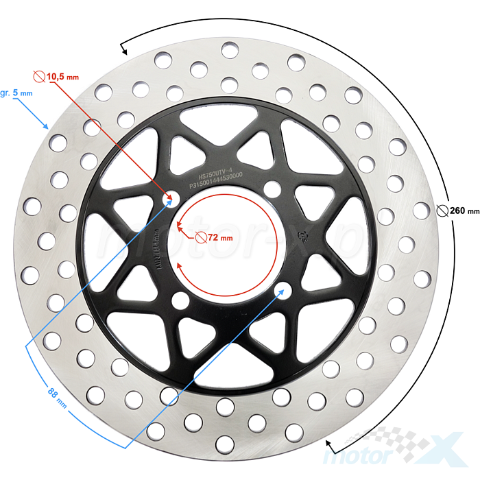

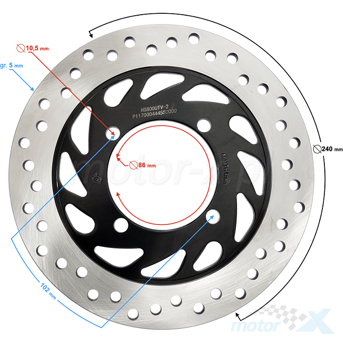

Im Zweifelsfall müsst ihr die Teile genau ausmessen (Bei der Bremsscheibe z. B. Durchmesser, Dicke, Lochzahl und Lochkreis). Wenn ihr hier Fotos einstellt, hilft Euch vielleicht Jemand beim Suchen.
Hier gibt es z. B. verschiedene Bremsscheiben-Größen:
https://www.motor-x.de/c/bremsscheiben?sort=price
Z. B. hier mit 240 und 260mm Außendurchmesser:
https://www.motor-x.de/p/hintere-bremss ... sector-550
und
https://www.motor-x.de/p/vordere-bremss ... sector-550
Möglicherweise hat die Esum Pro aber noch etwas Größeres.
280 mm gäbe es auch:https://www.motor-x.de/p/bremsscheibe-v ... lr650-0819

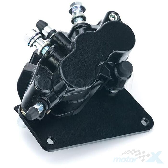

CBS-Bremssattel möglicherweise in dieser Form (aber wohl mit anderer Halteplatte):

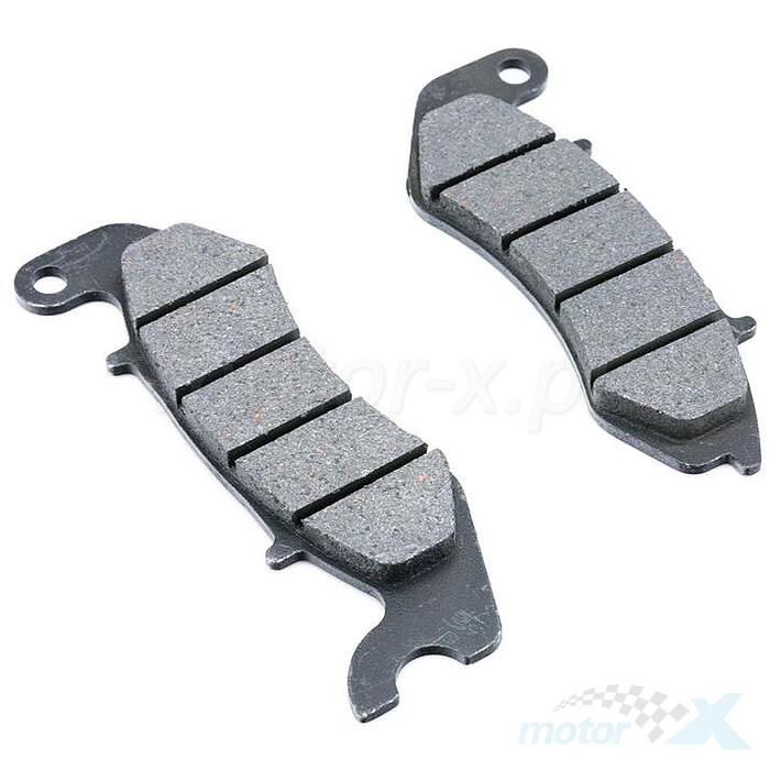

Bei so etwas wäre diese Art von Belägen drin:
Aber schaut nach, was bei eurer ESUM pro genau dran ist (könnte auch Baujahrabhängig sein und verschieden bei X-Enduro/Supermoto).
