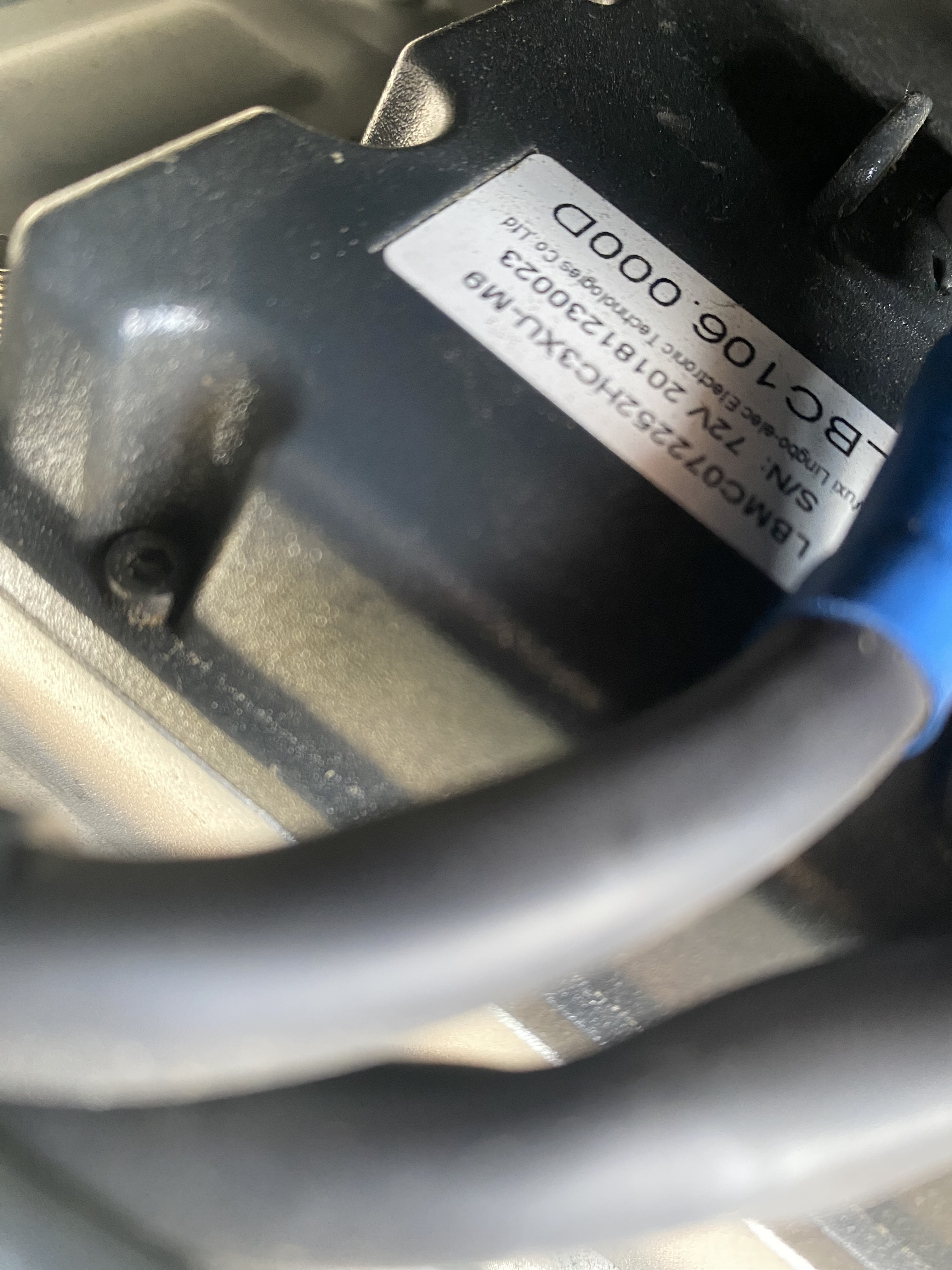

Gruß hab jetzt neu eine Tinbot und würde gern etwas mehr Leistung rausholen programmier Kabel habe ich bereits nur leider finde ich nirgendwo die passende Software für den lingbo Controller. Die Maschine ist von 2019
Würde mich über antworten freuen.
Bild von dem bei mir verbauten Controller.Tinbot Programmieren

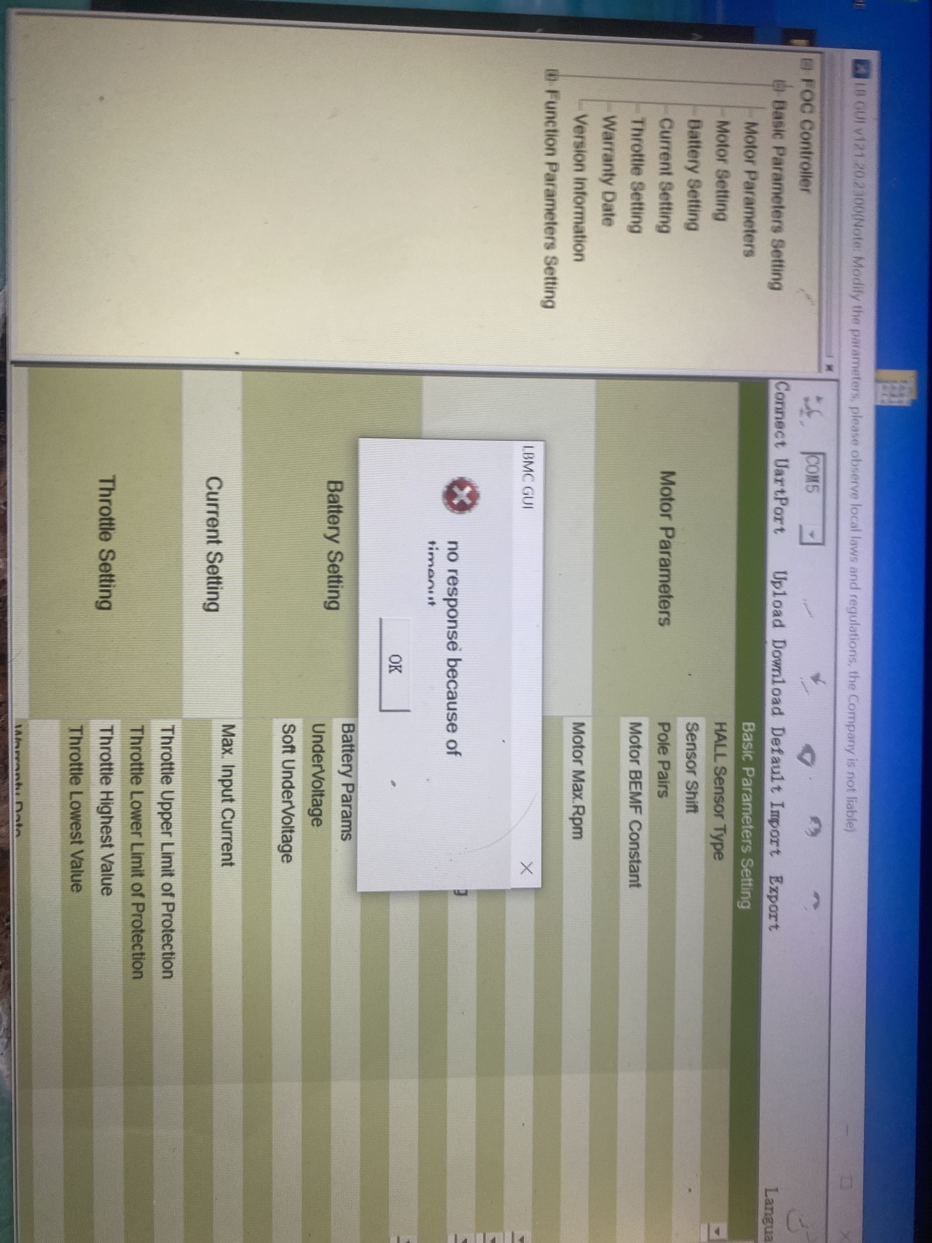

Gen4 oder Gen5 , wenn der C nicht "zu" ist.
https://www.elektroroller-forum.de/view ... =9&t=27625
https://www.elektroroller-forum.de/view ... =9&t=39111

Woran merke ich denn ob der Controller zu ist? Danke für deine schnelle Hilfe setze ich mich morgen mal ran und probiere das mal.

Die richtige Belegung finden, die richtige Software den richtigen Port und dann sollte das Kabel blinken und die Software den Controller anzeigen.
