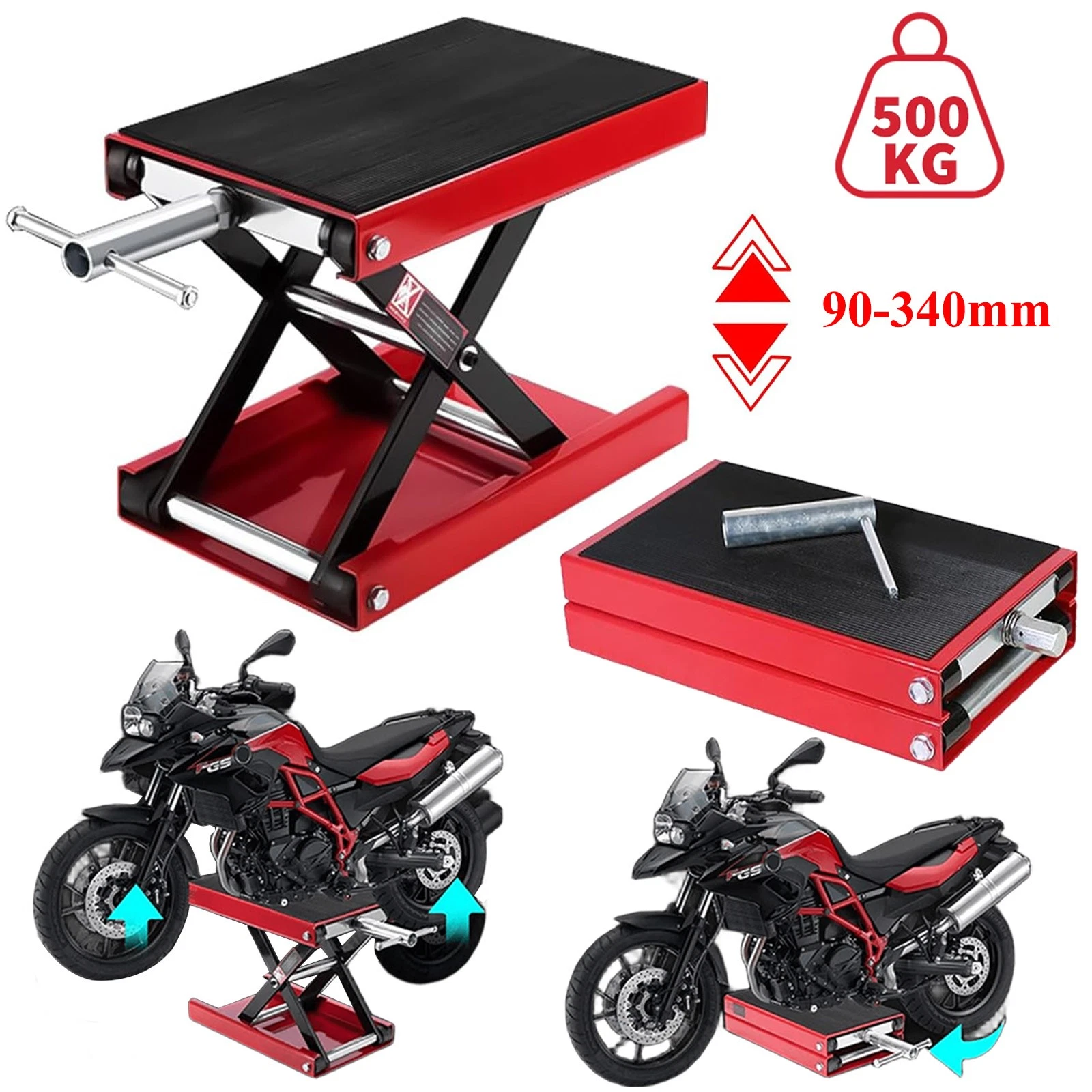

es gibt aber bei ebay speuielle hebeühnen für den schmalen geldbeutel, so um die 60-80.- euros

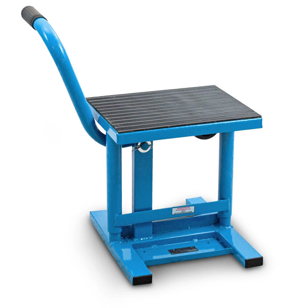

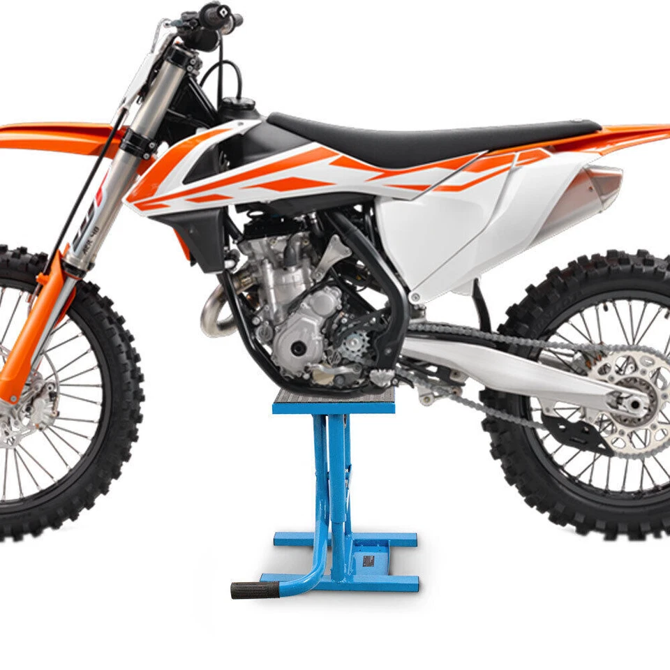

ja, auf alle fälle :)
den rest, müßte man ausprobieren......ich dachte auch an sowas...www.ebay.de/itm/365104715641
oder https://www.ebay.de/itm/177229252326
