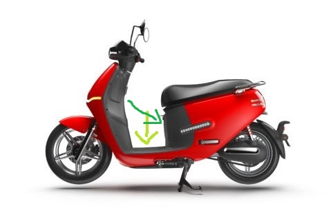

ich habe seit drei Jahren einen Horwin EK3 und bin bislang zufrieden.
Allerdings klappert es unter den Füßen irgendwo und ich wollte deswegen die Abdeckung unter den Füßen und in dem Bereich öffnen, um zu schauen, ob etwas locker ist.
Dort sind vier Schrauben, die ich gelöst habe.
Zudem habe ich noch zwei Schrauben an der schwarzen Abdeckung gelöst.
Siehe die fachmännische Graphik.
Allerdings ist die schwarze Abdeckung nach wie vor feste drauf.
Weiß jemand, wie ich die abmachen kann?

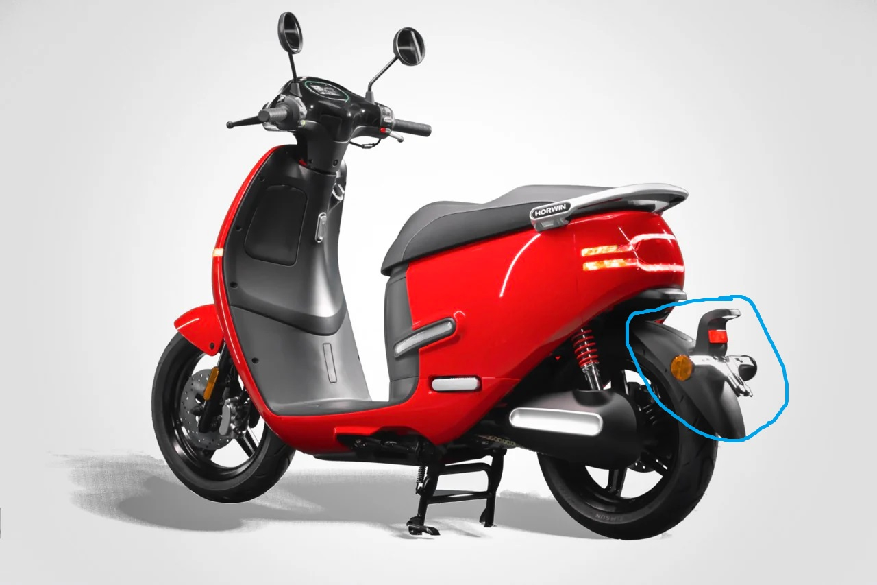

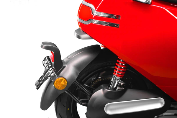

Ach, da fällt mir noch etwas ein...
Es klappert noch etwas an dem Roller und ist ein wenig locker und ich weiß nicht genau, ob das schon immer so war oder nicht.
Hinten das Teil, an dem auch das Nummernschild befestigt ist. Siehe Bild...
Kann man das wieder befestigen?
Wenn ja, wie?
Wenn ja, wie?

Re: Gehäuse vorne öffnen wegen Geräusch
Auf YOUTUBE gibt es etliche offizielle Videos zum Öffnen des Gehäuses, z.B.
https://www.youtube.com/watch?v=8RKP4ngQPLY
Hier hat mal einer eine ganze Liste mit der Übersetzung der Titel reingestellt.
Musst mal suchen.
Habe anhand der Videos mal meinen Roller nur so zum Spass auseinandergebaut um zu sehen, waws wo sitzt. Ist an sich keine grosse Sache, ich empfehle nur, die Schrauben gut zu sortieren damit man nachher noch weiss, wo die grösseren und wo die kleineren Kreuzschlitzschrauben hinkommen.
Wegen dem Geräusch: Mir ist auch schon mal eine Schraube da reingefallen. Mit etwas Rütteln kann man die aber wieder rausbekommen, die Verkleidung ist nach hinten offen.
Musst mal suchen.
Super!
Vielen Dank!
Weiß noch jemand, was es mit dem klapperenden Teil , an dem das Nummernschild befestigt ist, hinten auf sich hat?
Vielen Dank!
Dazu bei der Schwingarmabdeckung rechts unten die Zierleiste abhebeln. Hinten ist eine Aussparung wo man einen größeren Schraubenzieher ansetzen kann. Dann darunter die beiden Schrauben lösen und die Abdeckung abnehmen. Der Nummernschildhalter ist mit 2 Schrauben befestigt. Diese anziehen.
- Beiträge: 27
- Registriert: Fr 23. Jul 2021, 15:15
- PLZ: 5
Danke! Hat geklappt.
Nummernschild ist wieder fest!

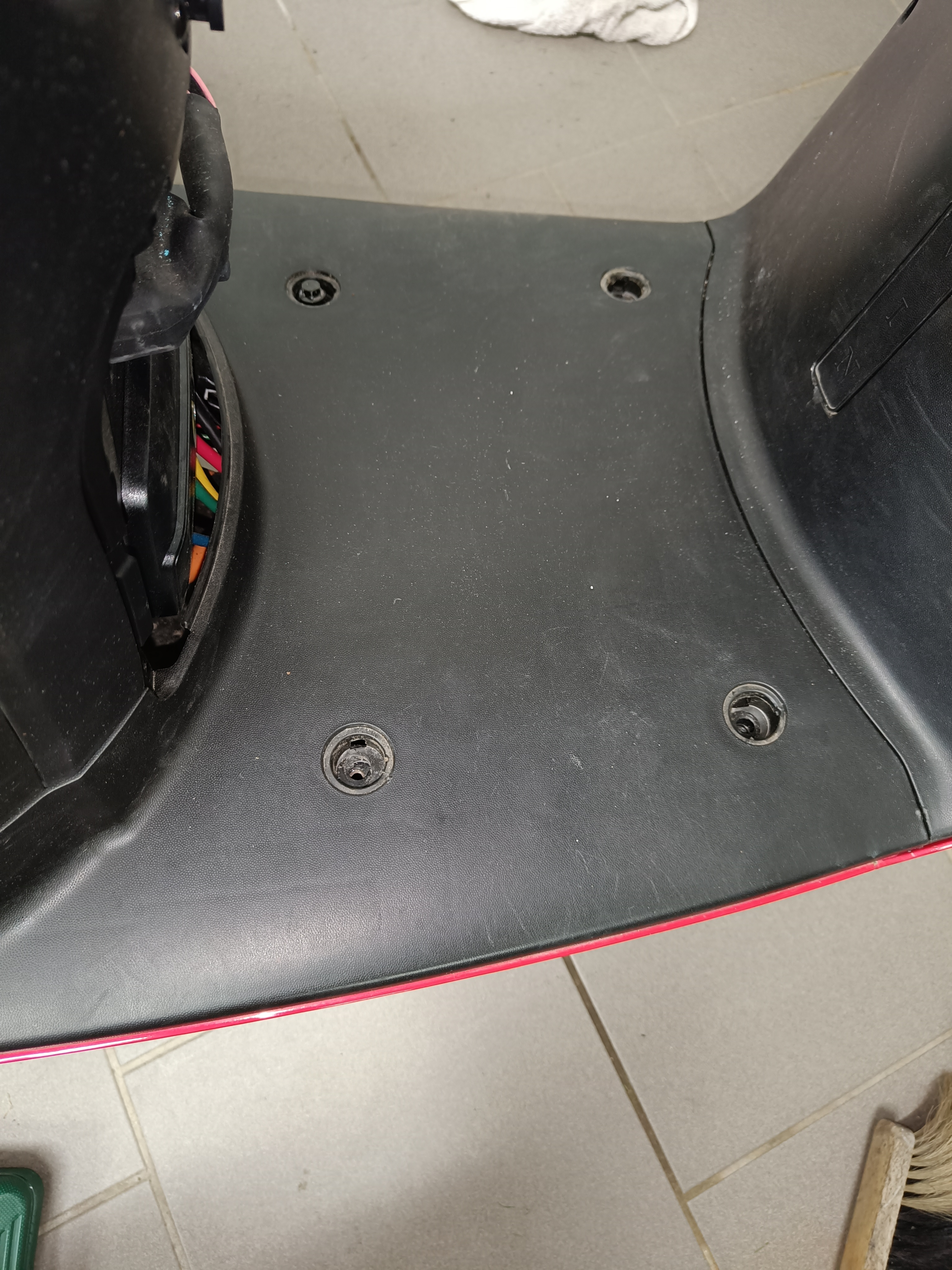

Habe mir alle Videos angeschaut, aber keines gefunden, in dem erklärt wird, wie ich diese untere Abdeckung öffnen kann.
Siehe Bild.
Beim Fahren habe ich oft den Eindruck, dass es darunter "schlägt".
Vor der ersten Inspektion durch den Verkäufer vor ca. 2 Jahren hatte ich das schon einmal gehabt.
Der Verkäufer meinte nach der Inspektion, dass dort ein Bolzen locker gewesen sei.
Sei aber einfach gewesen, einfach ein paar Schrauben wieder fest anziehen.
Da der Verkäufer weiter weg wohnt, kann ich nicht einfach den Roller vorbei bringen, sondern versuche es selbst zu machen.
Kann mir jemand helfen, wie ich den unteren Teil öffnen kann?
Siehe Bild.
- Beiträge: 1937
- PLZ: 9
Vielleicht erst mal die beiden Seitenteile abbauen wie im Video beschrieben. Dann schauen woran es noch hängt. Wenn die Seitenteile weg sind brauchst du vielleicht die Bodenplatte auch nicht mehr abbauen.

- Beiträge: 27
- PLZ: 5
Stimmt. Gute Idee.
Probiere ich nachher mal aus.
Danke
Danke
