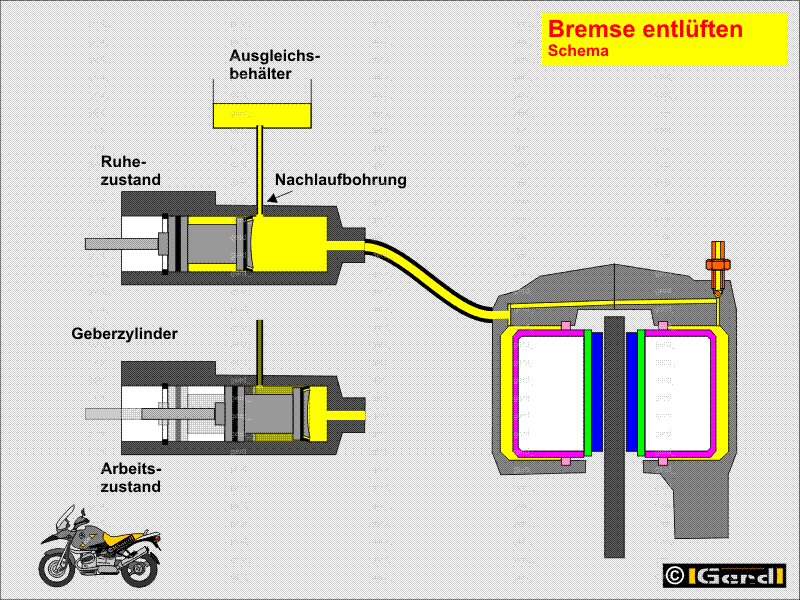

- Beiträge: 6944
Re: Bremsflüssigkeit
Na ja, wenn (vorschriftsgemäß) der Flüssigkeitsspiegel im Ausgleichsbehälter bei neuen Bremsbelägen (im Schema unten blau) bis zur Max-Markierung befüllt war,
wanderen die Bremskolben (im Schema unten pink) mit zunehmendem Belagverschleiß aus dem Bremssattel heraus. Und in den freigegebenen Raum fließt dann die Flüssigkeit (im Schema unten gelb) aus dem Behälter nach. Der Füllstand wandert dann nach und nach in Richtung Minimum, was singnalisiert, dass ein Tausch der verschlissenen gegen neue Beläge bald ansteht.
Und wenn man nun bei abgefahrenen Belägen Bremsflüssigkeit nachfüllt und dann darauf bald die Beläge ersetzt kann das nicht dazu führen das zu viel Flüssigkeit im System ist?
man sollte beim Tausch der Beläge alt gegen neu ohnehin die Bremsflüssigkeit mit tauschen und auf jeden Fall den Ausgleichsbehälter geöffnet haben, um zu verhindern, dass der überfüllt wird, wenn die Bremskolben zurückgedrückt werden (die werden dabei ja eher komplett eingeschoben). Die neuen Beläge passen mit genügend Spalt für die Bremsscheibe ja nicht hinein, bevor die Kolben eingeschoben worden sind. Nach Montage und Probebremsung ist der Füllstand im Ausgleichsbehälter (dann erst) bis zu MAX einzustellen.
