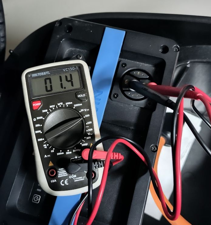

Um die Frage mal technisch zu beantworten: Die Akkuspannung liegt nicht frei am Akku an, wenn der Roller nicht eingeschaltet ist.

Hoffentlich stelle ich das jetzt richtig dar, sonst bitte korrigieren.
Am Zündschloss liegt die Batteriespannung B+ an, und zwar ohne die Drosselung durch das BMS. Beim Einschalten wird B+ auf einen Signalpin des Controllers geleitet, so dass der Controller einschaltet. Gleichzeitig liegt B+ am DC/DC-Wandler an. Der macht daraus 12Volt, Licht, Blinker, Hupe gehen. Der Strombedarf dieser Geräte fährt das BMS hoch. Das Gleiche passiert, wenn das Ladegerät angeschlossen wird. Es braucht dann keine Signalleitung zum BMS.
Diese Bauweise gibt es aber auch: beim Explorer E-Cruzer wird die B+Leitung vom Zündschloss zum BMS zurück geführt und darüber der Akku hochgefahren.
Es kommt also auf die Bauweise des BMS an.
Schöne Grüße, Bertolt

Im von mir verlinkten thread lese ich für ein konkretes Fahrzeug (Horwin SK3) auch konkrete Angaben:
Ladegerätestecker:
Pin 3 Lade-Minus
Pin 1 und 8 (Batterie +) durchkontaktiert.
Metallischen Kontakt würde ich jetzt nicht unter "Datenkommunikation" einsortieren.
Dass PIn 8 der Akku-Buchse mit einer Leitung zum BMS geführt ist und dies dazu bringen kann Pin 2 (Batterie Minus -Hochstrom) freizuschalten, war meinerseits nur Vermutung.
Zum Laden würde Pin 3 als Minus ja reichen. Insbesondere bei BMS mit charging Port. Für welche Roller-Akkus dieses Ladegerät mit diesem Stecker aber alle in Frage kommt, weiß man ja nicht. Die üblichen RS485 Pins des Steckersystems (zur Übetragung von Daten zum Ladezustand) nutzt das Ladegerät jedenfalls nicht.
Die Horwin-Akkus für SK3/EK3 haben aber neben der 50-Ampere-Ladebuchse Chogori 2-1-5 noch die Fahrstrombuche mit 2 und 6 Pins
Sicherlich öffnet die auch erst mit Zündung ON den Haupt-Minus-Pol. Die interessante Frage (bei Zweckentfremdung des Akkus) ist aber, wie dies genau passiert?
