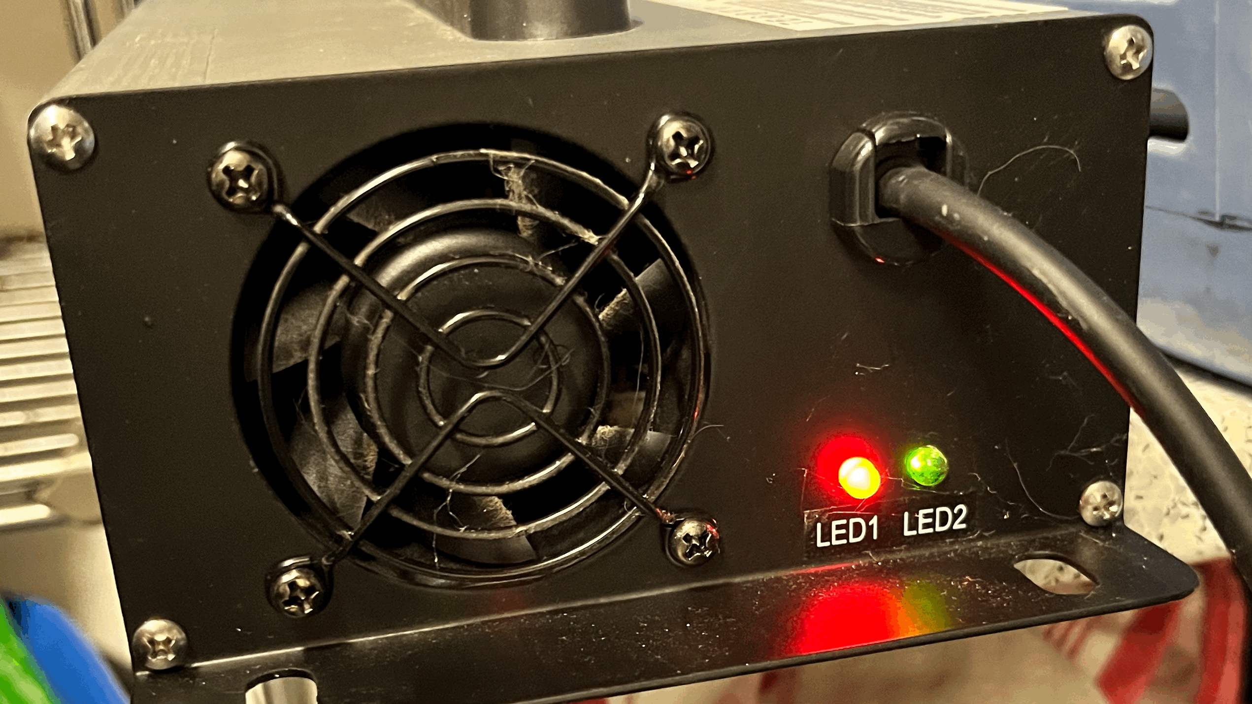

Moin, habe es gerade nochmal getestet, Lüfter vom Ladegeräte springt kurz an und dann stinkt es. Sieht wohl nach defekt aus!

Wie der Zufall so will habe ich seit gestern ziemlich genau das gleiche Problem: ich stecke den Charger an die Batterie (oder Roller, egal) an, und das Laden geht los (Diode geht auf Rot). Nach wenigen Sekunden springt die Diode auf Grün.
Hat jemand mit diesem Verhalten Erfahrung?
