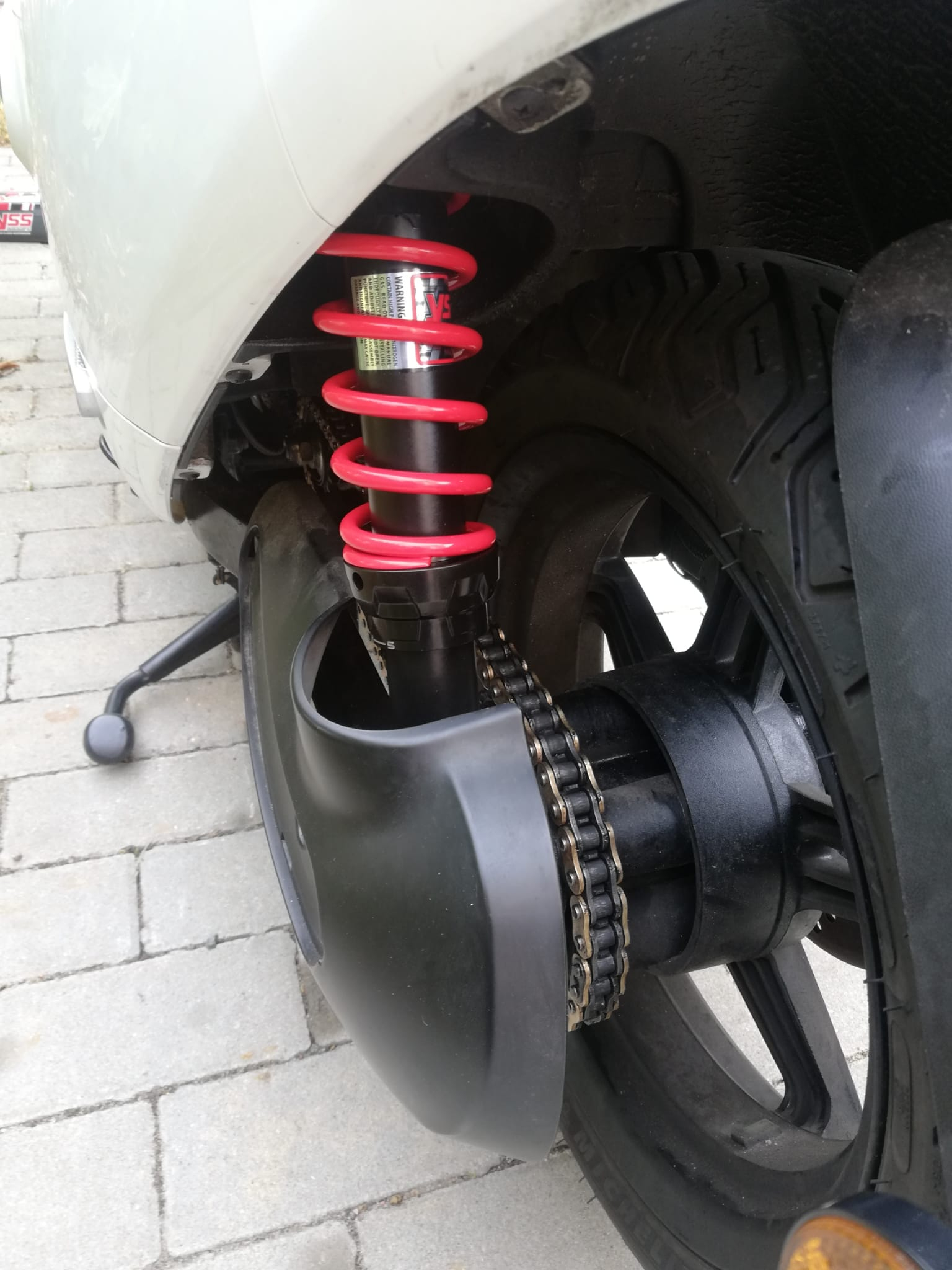

trafen gestern ein und ich habe sie heute morgen eingebaut.

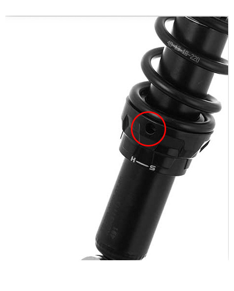

Ich sehe nicht wo man die aktuelle Einstellung ablesen kann. Muss man eventuell ganz auf S(oft) zurückdrehen und dann ausprobieren?
Zuerst war beim Fahren etwas Ruckeln zu spüren das aber bald verschwand. Entweder war ich unsicher und habe es mir eingebildet oder es hat sich gegeben.
Der Roller liegt nun satter und ruhiger auf der Straße als mit den Originalstoßdämpfern. Der Umbau hat sich gelohnt.

Könnte die Lage der Bohrung (nehme an zum Verstellen) ein Hinweis sein?

Von vermeintlichen Einstellschrauben usw. würde ich, solange sich kein Experte meldet, der es besser weiß, die Finger lassen. Möglicherweise sind das genau die Schrauben, um den Dämpfer für Wartungszwecke öffnen zu können.

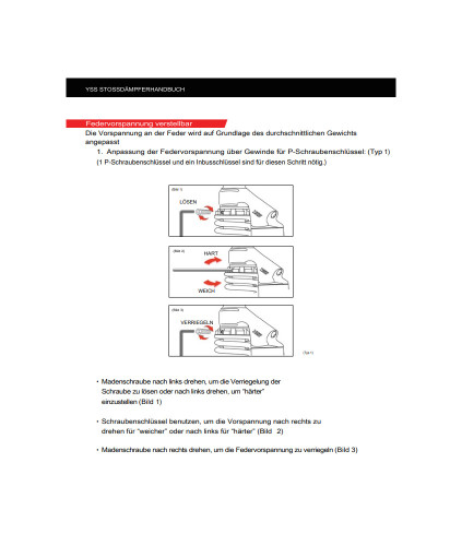

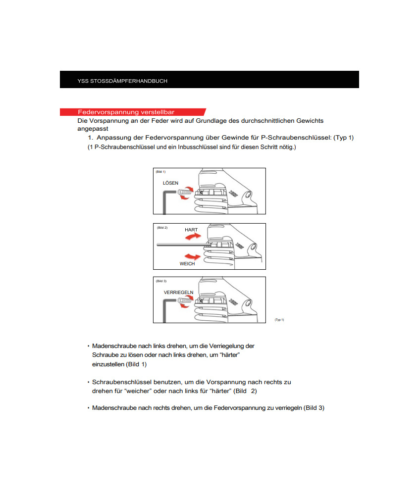

Du hast recht: ich bin kein Experte, aber im YSS Handbuch steht es so drin, daher habe ich mich getraut, es zu erwähnen.

Da liest einer Handbücher, dass es das noch gibt.
Aber ernsthaft: guter Hinweis auf die Seite des Handbuches. Ich bin ja eher der Typus, der die Madenschraube nicht gesehen hätte und mit Gewalt einen Verstellschlüssel dort angesetzt hätte ...
Aber damit sollte die Eingangsfrage des TE ja jetzt gut beantwortet sein.
