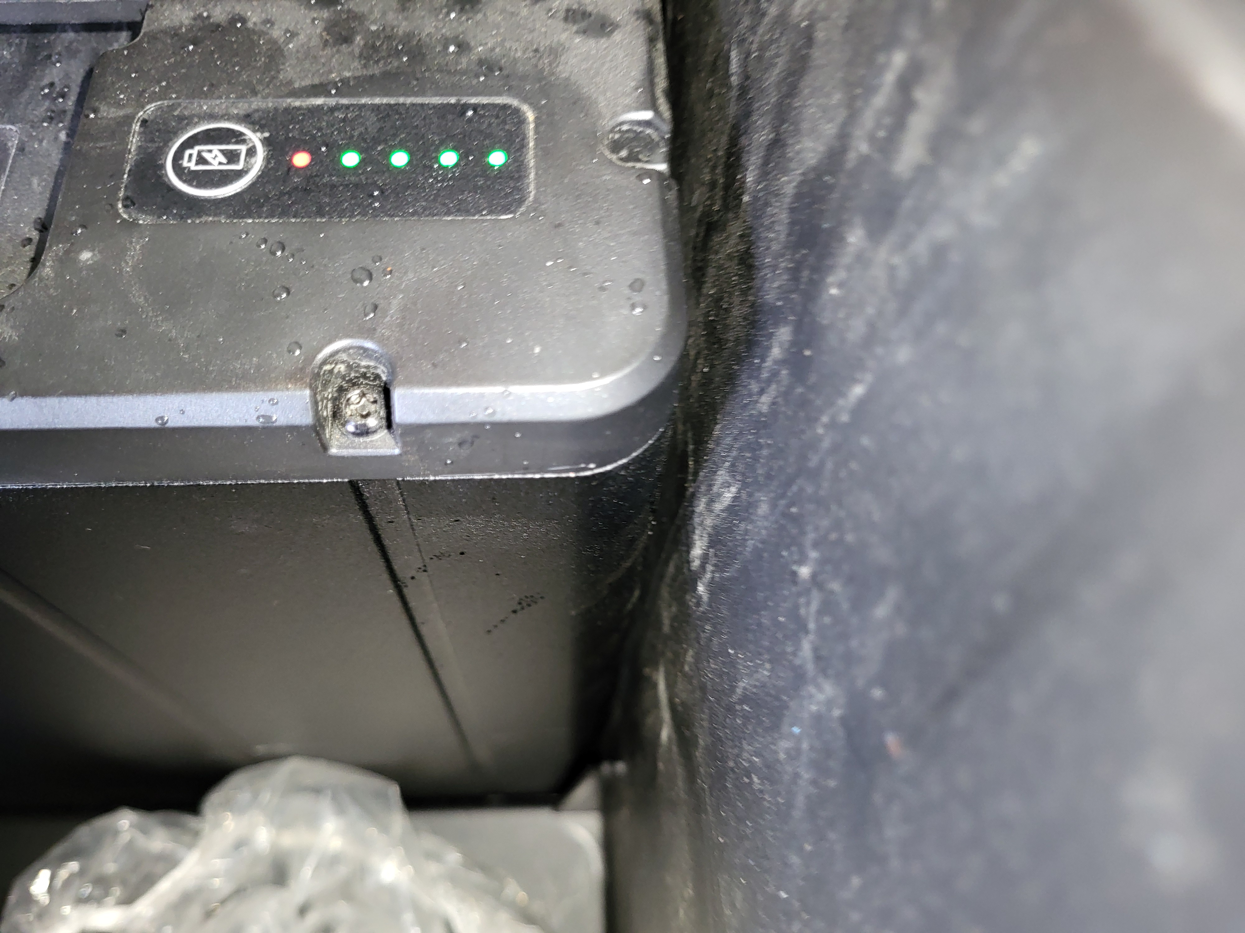

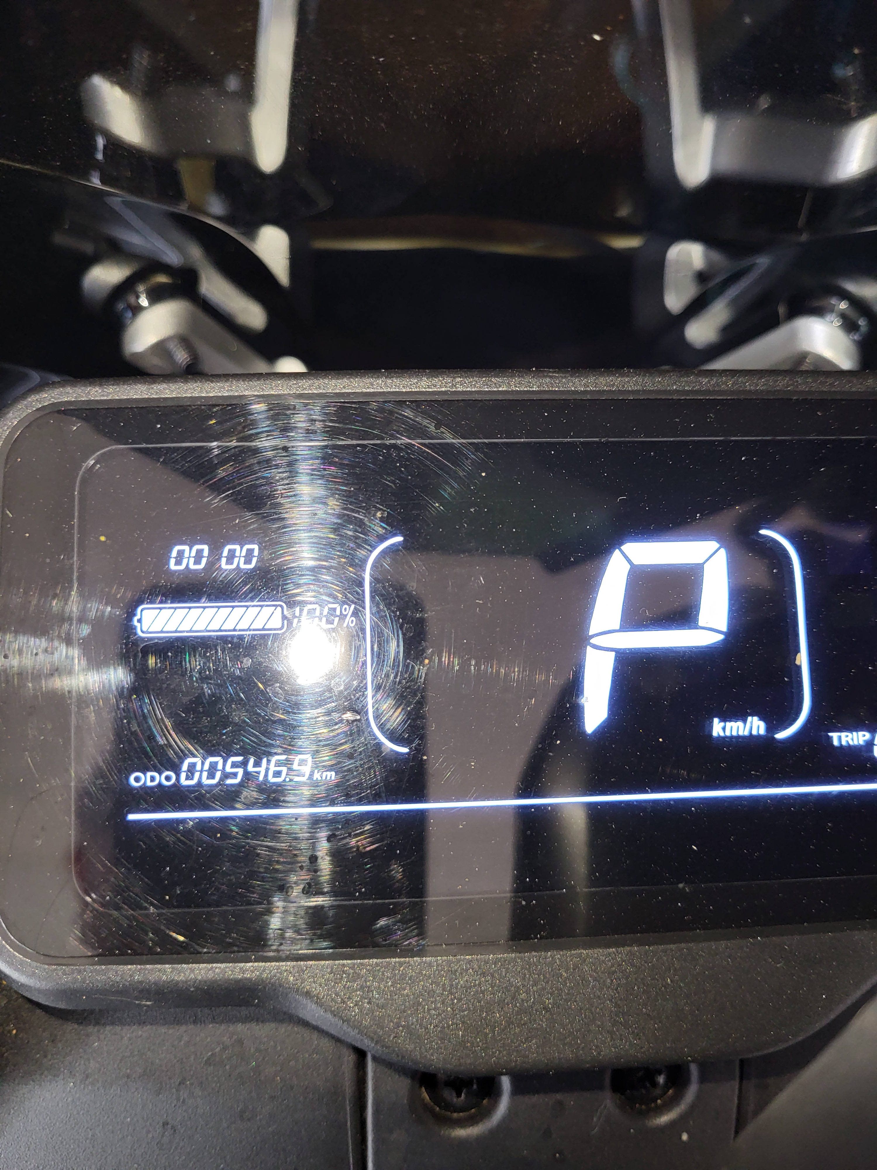

Habe gestern den Akku geladen bis das Ladegerät abgeschaltet hat, von den 5 leuchten auf dem Akku waren 4 Grün und die 5te leuchte war Rot der Roller zeigte 100% Akku an ist das normal?
- Beiträge: 175
- Registriert: Mi 15. Feb 2023, 19:53
- Roller: Horwin SK3
- PLZ: 0
Re: Horwin sk 1
Das ist normal, die fünfte ist das "ich bin gleich alle" Lämpchen.
