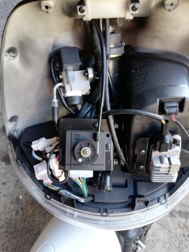

Hallo @schadoma,
wahrscheinlich auf der Rückseite von dem großen Teil, an dem der "Gas"zug hängt.
Unten im Bild siehst du einen Stecker mit farbigen Kabeln. Blinker sind in der Regel orange und hellblau. Wenn du das Kabel verfolgst, müsstest du das Relais finden. Bei den EK3 ist das in einer größeren Kiste mit Alarmanlage und Funkantenne integriert. Aber ich weiß nicht, ob das bei der EK1 auch so ist.

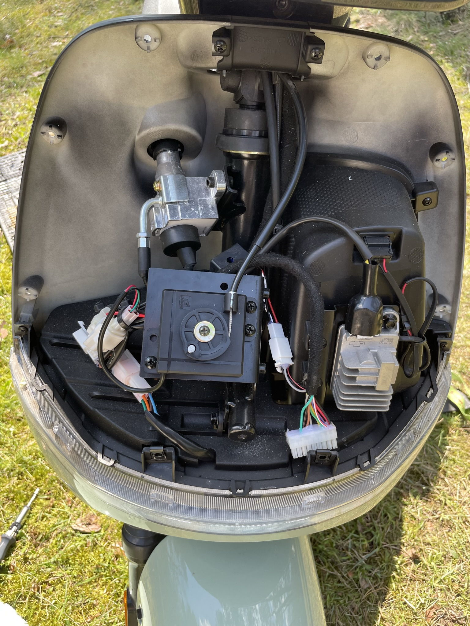

Da ich meinen "Krachmacher" erst vor kurzem leiser gemacht habe, weiß ich wo er sitzt. Ich nutze mal dein Foto
In dieser kleinen Box sitzt die "Quäke". Da ich sie auf die Schnelle nicht (zerstörungsfrei) aufgekriegt habe, habe ich die Box umwickelt. Und zwar mit selbstverschweißenden Dichtband. Zusammengebaut ist sie jetzt nur noch ganz leise zu hören, gerade so, das man den Blinker nicht vergisst aber eben auch nicht auffällt an der Kreuzung.

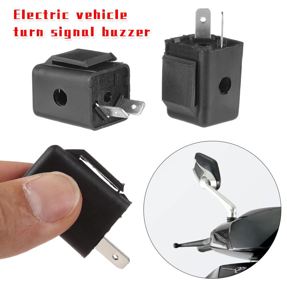

könnte aber auch die einfache Lösung eines Signalton-Relais sein beim EK1:
Heißkleber in jedes Loch dämpft hier den Piepton.

Das Teil sieht so aus wie didithekid es gezeigt hat. Und es ist genau das, wo ich die Pfeile auf dem Foto gemacht habe, dieses kleine Kästchen. Heißkleber ginge auch. Ich habe es kräftig umwickelt. Abstecken funktioniert nicht, da dann die Blinker auch nicht mehr blinken.
Der EK 1 hat ja keine Alarmanlage und die Hupe...... ich glaube die sitzt weiter unten. Ich meinte, was gesehen zu haben, wenn man von in den vorderen "Radkasten" schaut. Praktisch hinter dem Vorderreifen.
