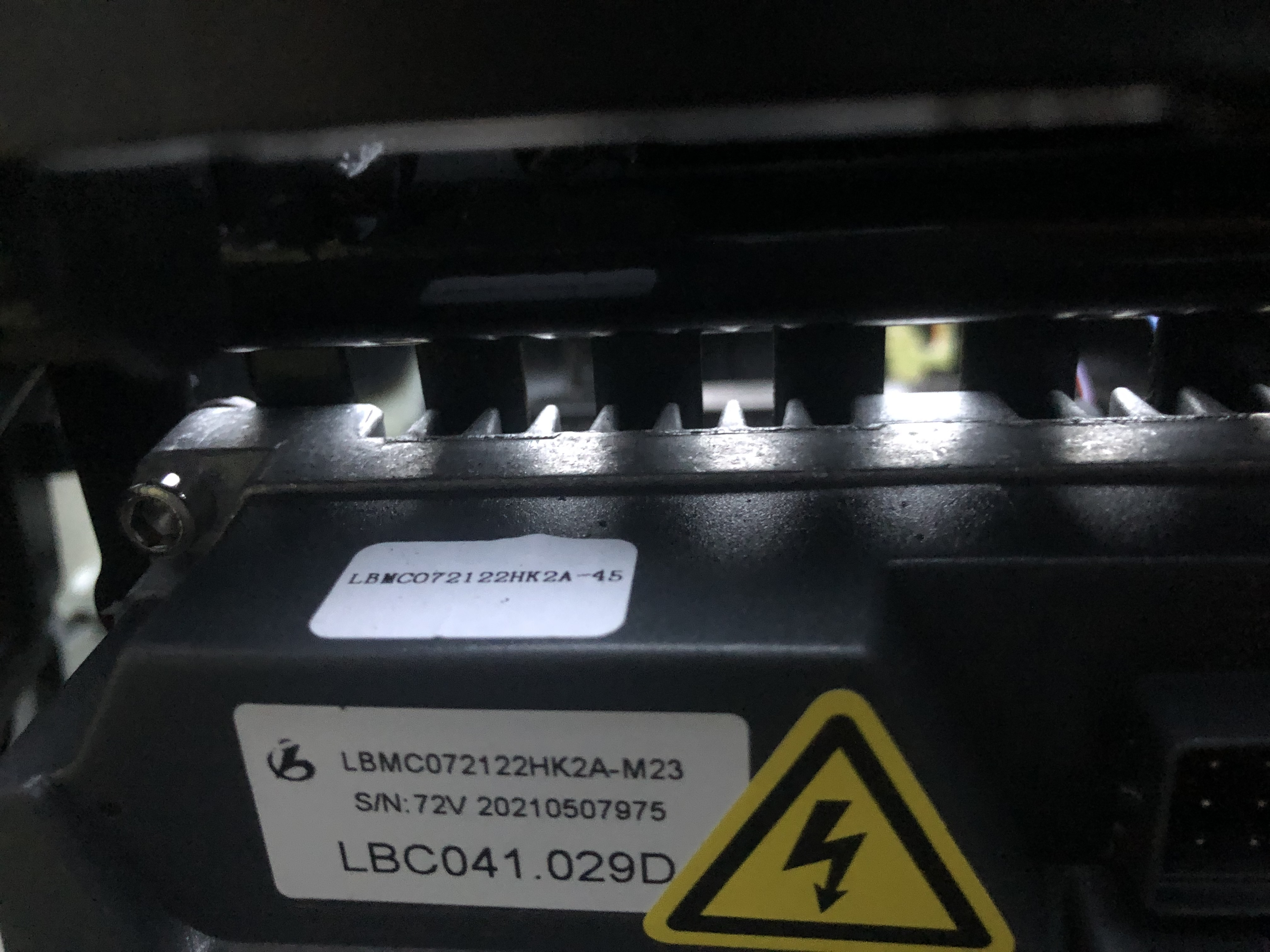

Zum Schluss: Steuerung ist ein Lingbo LBMC72122 HK2A. Es gibt für die NIUs einige Möglichkeiten mit diesen Dingern. Mal gucken was hier zukünftig noch zum Thema Controller erscheint :)

Hi,
Bist du sicher mit dem Controller? Das Modell hat eine Nennleistung von gerade mal 1200W… scheint mir a bisserl wenig……

Beitrag von bgt400 »
Ja, steht auf dem Gehäuse. Ich habe noch nicht nach dem Datenblatt geschaut. Google spuckt nur Ähnliches aus.
Beiträge: 6501
Re: Horwin EK1 - Seitenleuchte/Blinkerton/USB-5V/Unlock/Controller
Beitrag von Peter51 »
Bis 72V und max. 45A Batteriestrom ;)
