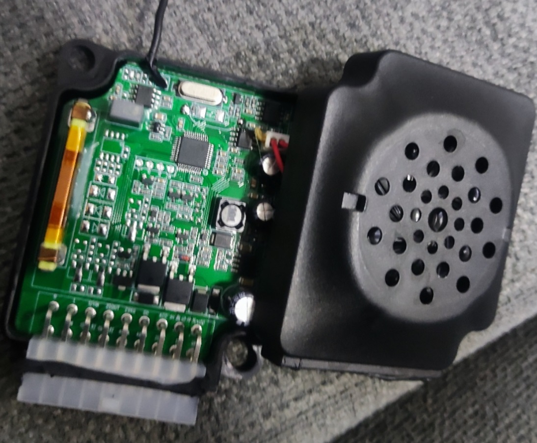

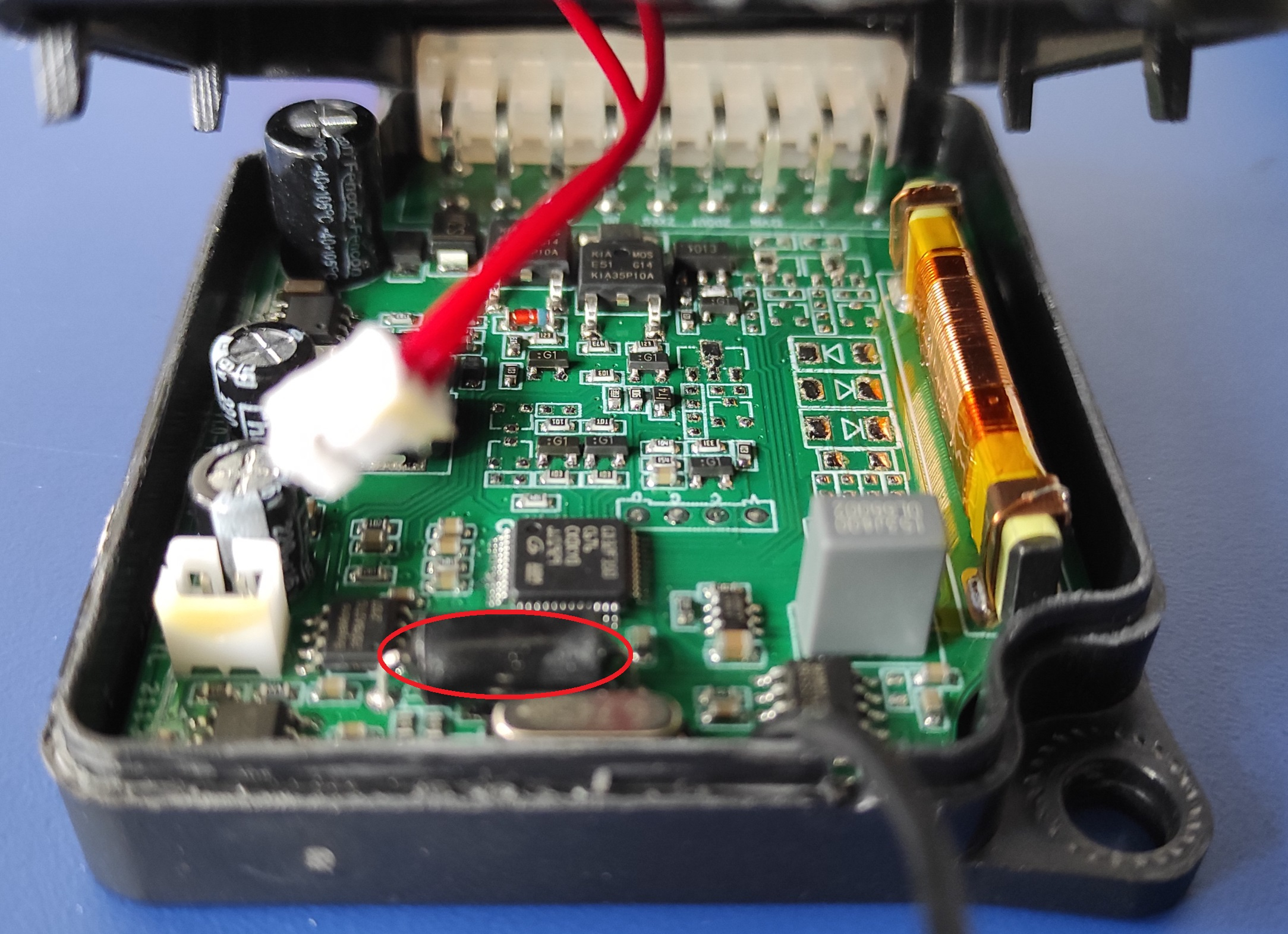

Hallo miteinander, nachdem ich mir vor einem Jahr auch einen Horwin SK3 gekauft habe, und mir die Alarmanlage ein bisschen am Wecker geht wenn sie sporadisch Aus/Einschaltet, hier nun eine Anleitung wie ihr die deaktivieren könnt, die Blinkergeräusche und so aber bleiben.
Ich habe mir erlaubt von RainerZufall das Bild zu stibitzen, weil ich kein Foto von Vorher habe.
Ihr steckt die Batterien ab und baut das Gerät aus, dann öffnet ihr es.
Nun müsst ihr das Rot eingekreiste bzw. im zweiten Bild angekreuzte Bauteil entweder auslöten, oder mit einem Seitenschneider an den Beinchen abzwicken Nun sollte es wie folgt aussehen: Jetzt könnt ihr alles wieder zusammenbauen und es wird kein Geräusch von der Alarmanlage mehr geben. Falls es jemanden Interessiert was das eigentlich ist, es ist ein Bewegungschalter mit einer Kugel oder einem Zylinder. Und je nach Winkel macht sie mal Kontakt und mal nicht. Und dieser Wechsel von Kontakt -> nicht Kontakt (oder umgekehrt) löst die Alarmanlage aus. Wenn jetzt diese Kugel blöd steht innerhalb dem schwarzen Gehäuse steht und ohne großartige Bewegung hin und her wechselt, löst die Alarmanlage halt quasi ständig ohne Grund aus.
LG Hannes

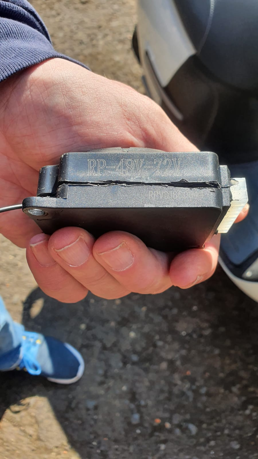

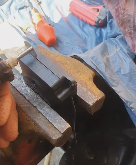

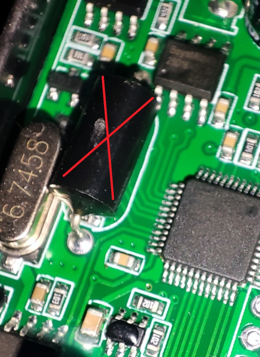

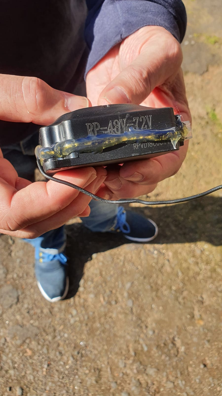

Habe heute versucht die Alarmanlage nach der Anleitung von hm1234 vom Samstag, 1. Juni 2024 außer Betrieb zu setzen. Die Alarmanlage war verklebt und wurde mit einem Dremel mit Kreissäge geöffnet.
Das besagte Bauteil wurde mit eine Nagelschere abgezwickt.
Der Spalt war nun zu groß.
Und wurde mit einer Heißklebepistole abgedichtet.
Die Alarmanlage ist nun außer Betrieb was sehr angenehm ist.

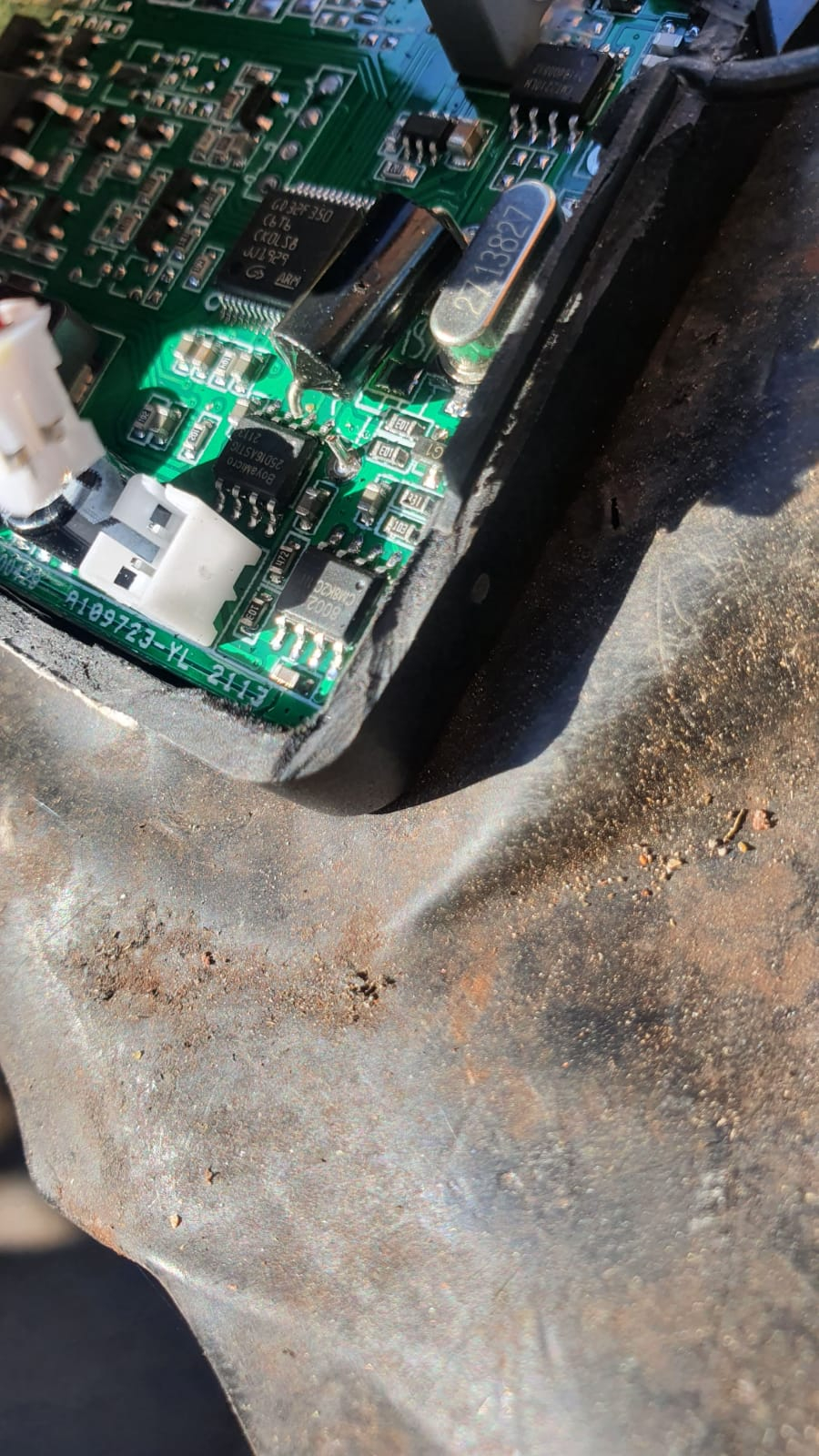

Hallo, bei meinem SK3 ging die Alarmanlage auch schon gefühlt bei Windstärke 2 an.
Habe alle bisherigen Tipps befolgt, und bin jetzt glücklicher Besitzer eines alarmanlagenfreien Rollers !
DANKE an alle vorherigen Tüftler
Hier noch 2 Verbesserungstipps:
