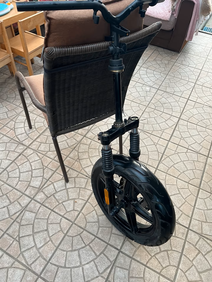

Also ich kenne dieses Knallen vorne auch. Es tritt aber nur bei groben Unebenheiten auf. Auch dann wenn das Lenkungslagerspiel in Ordnung ist. Daher denke ich es ist eine Eigenart der Rollergabel mit der man leben kann. So eine Rollergabel hat ja auch nur eine obere Gabelbrücke. Ich war schon etwas erschrocken als ich das das erste mal gesehen haben.
Beispielbild der EK Gabel.
