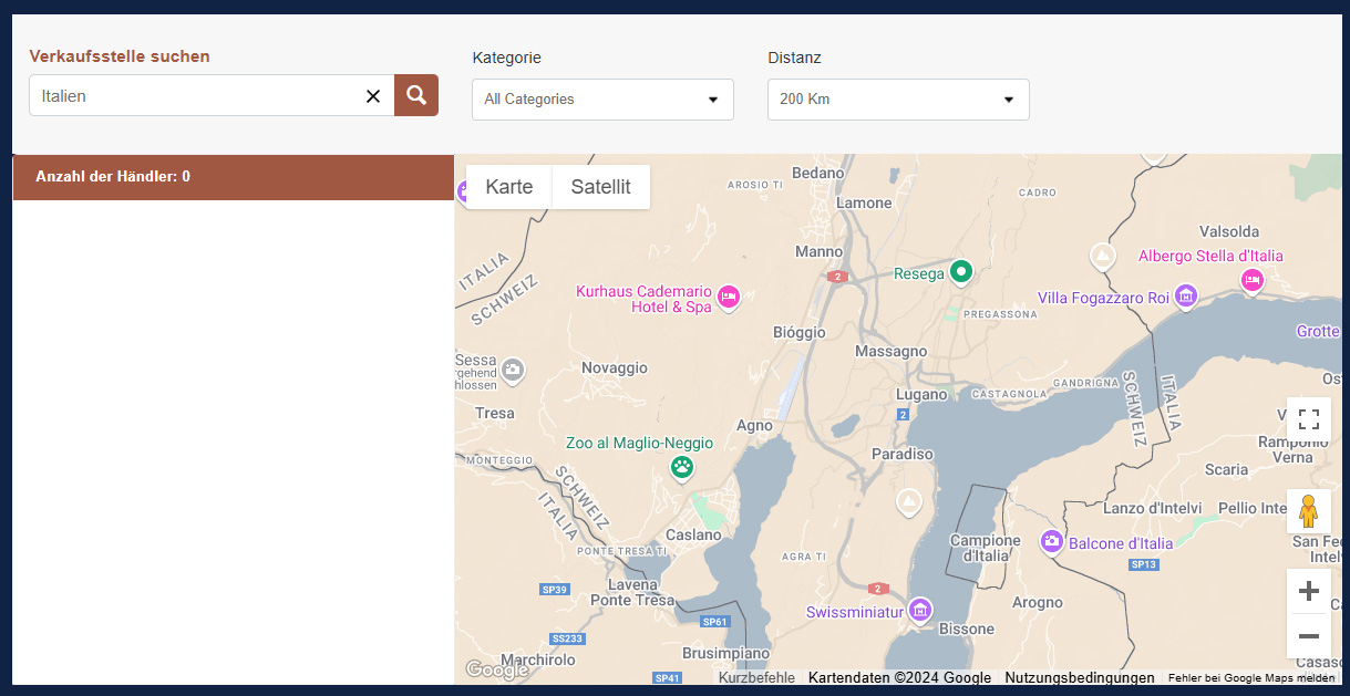

Wo kann man Ersatzteile für den EK3 bestellen? Ich kenne nur diese Seite https://www.outdoordreams.eu/electric-s ... n-scooter/, aber die Versandkosten nach Italien sind hoch. Danke

Horwin kaufen in Italien mit dem translate.google.de übersetzt ergibt Acquista Horwin in Italia.
Die Google Suche damit zeigt einige Treffer.
https://www.google.de/search?q=Acquista ... nt=gws-wiz
Ich vermute die Händlersuche funktioniert für das Ausland (noch) nicht.

Re: Ersatzteilversorgung
Leider führt mich die Suche zum Horwin-Händler in Rom zurück, den ich am liebsten nicht kontaktieren würde
