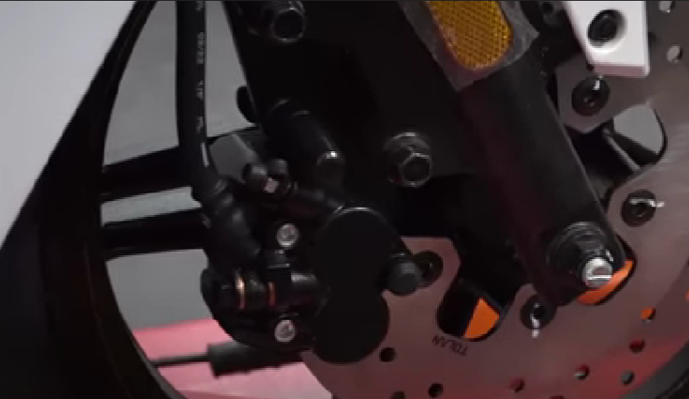

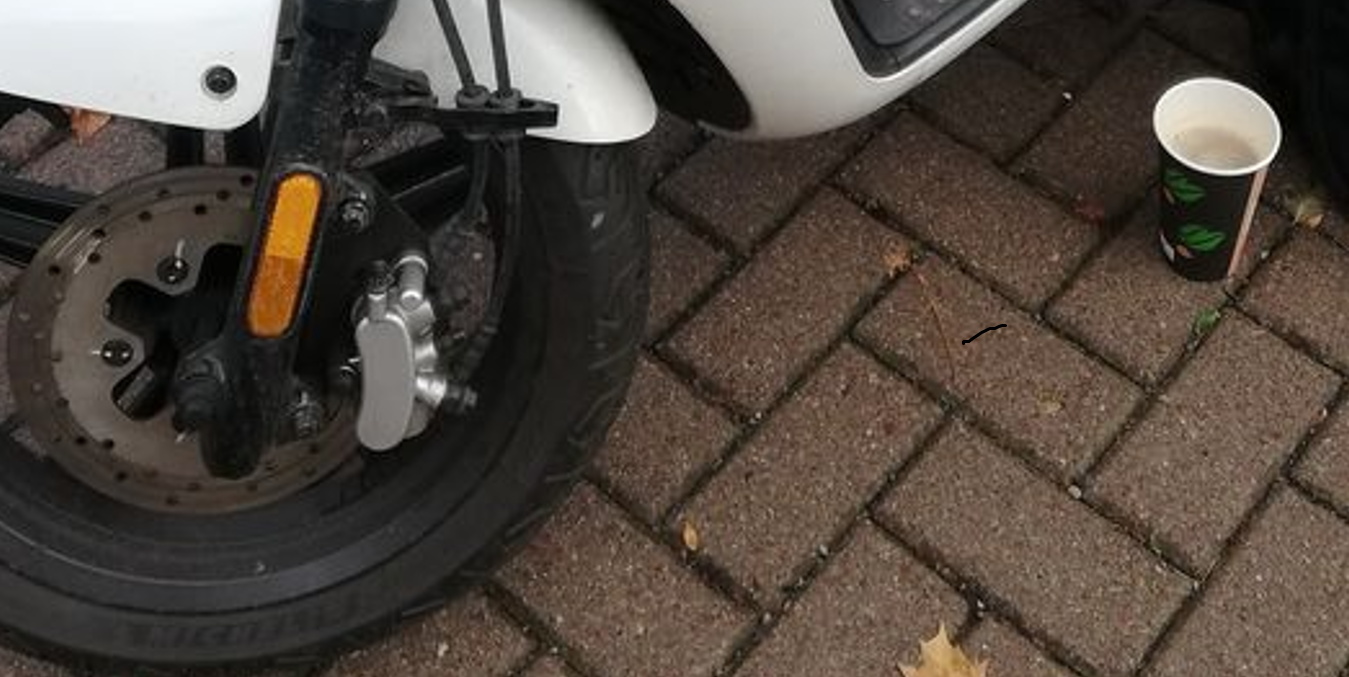

Hier der EK3 wo 2 Bremsleitungen zum Bremssattel führen. Eine vom linken Bremshebel eine vom rechten Bremshebel.

Ich würde meinen kein CBS und keine Rekuperation.
Hier ist das Benutzerhandbuch:
https://www.outdoordreams.eu/media/prod ... eutsch.pdf
Beim Sk1 führt nur eine Bremsleitung zum Bremssattel.
