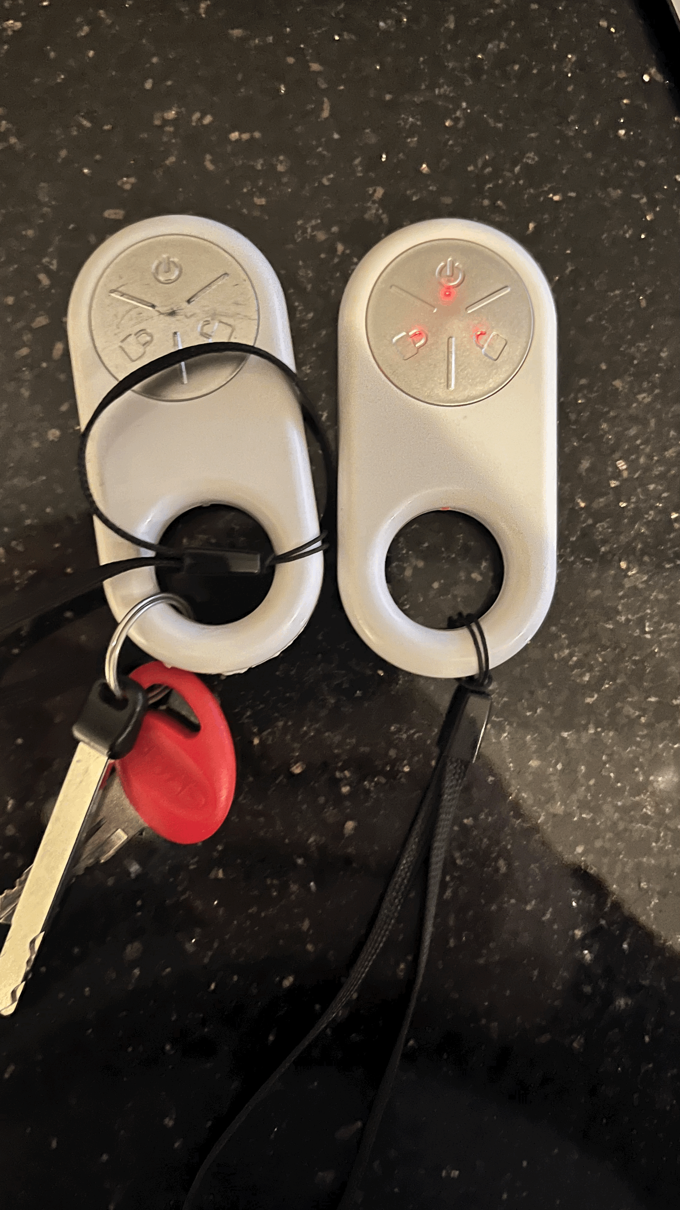

Hallo, wir haben unseren Roller jetzt ca. 2 Jahre und leider ging der Funkschlüssel nur kurz und ist seit langer langer Zeit ohne Funktion. Ich kann noch nicht einmal die Alarmanlage damit deaktivieren, der Roller reagiert auf keine der beiden Schlüssel. Habe auch schon die Batterien kontrolliert und getauscht, daran liegt es nicht. Seit kurzem sind alle drei roten Lampen an einem Schlüssel (Ersatzschlüssel) an und hier und da blinken alle drei gleichzeitig, obwohl wir den nie benutzen. Den Roller starten kann ich nur mit dem Schlüssel, alles andere funktioniert nicht. Wir sind ein technischer Haushalt und kennen uns mit Elektronik sehr gut aus, aber bei dem Roller haben wir kapituliert.

Schade, scheinbar hat sonst keiner Probleme mit dem Funkschlüssel. Werde das jetzt über die Gewährleistung bei meinem Händler reklamieren, diese Funktion find und fand ich nämlich sehr sehr praktisch mit dem Funkschlüssel in der Tasche.

Also ich konnte das Problem damit lösen, dass ich eine neue Batterie erst falsch herum in den Schlüssel gemacht habe, um diesen zu resetten. Danach habe ich die Batterie dann wieder eingelegt und es funktionierte alles einwandfrei. Ich denke es wird auch funktionieren, dass man einfach die Batterie herausnimmt und den Schlüssel ein paar Stunden ohne Batterie liegen lässt, dann müsste auch ein Reset erfolgen.
