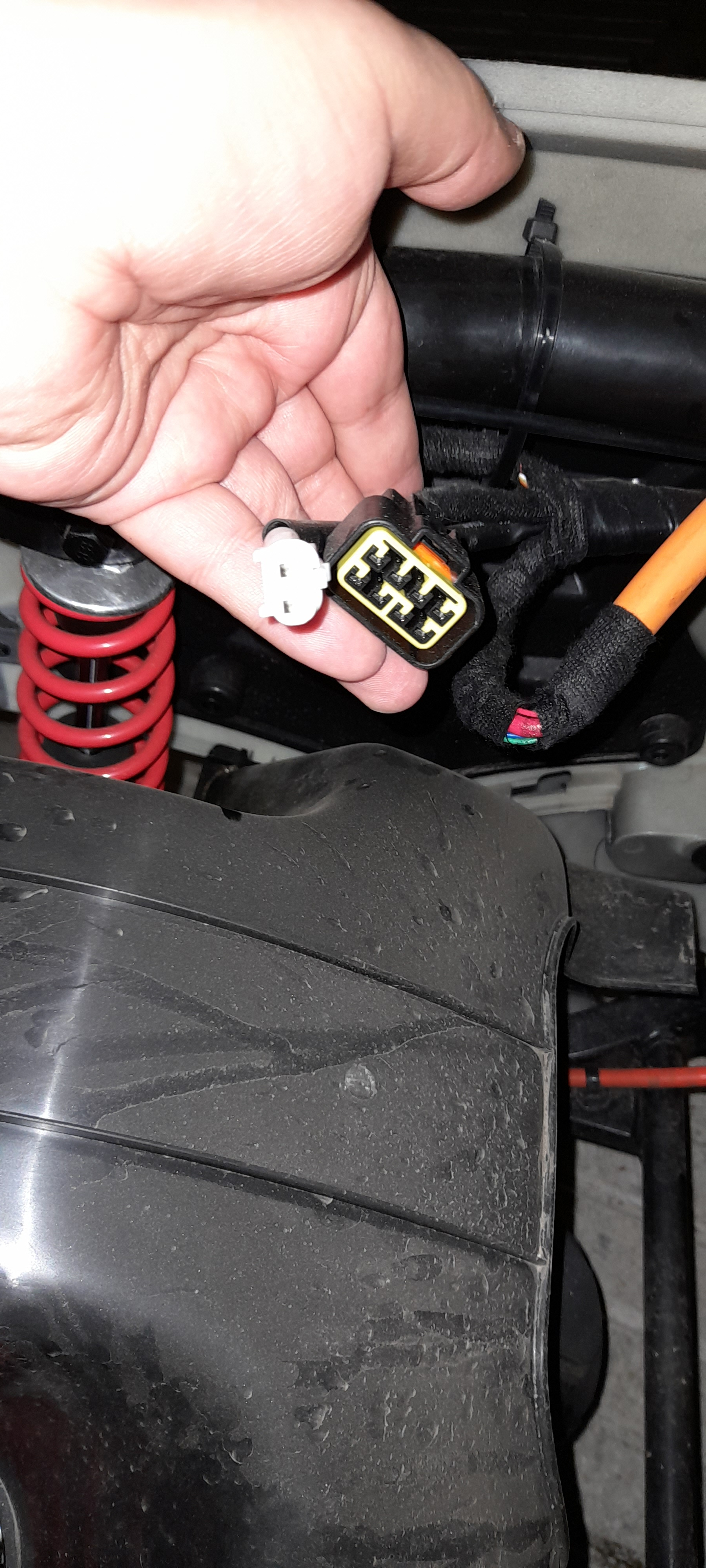

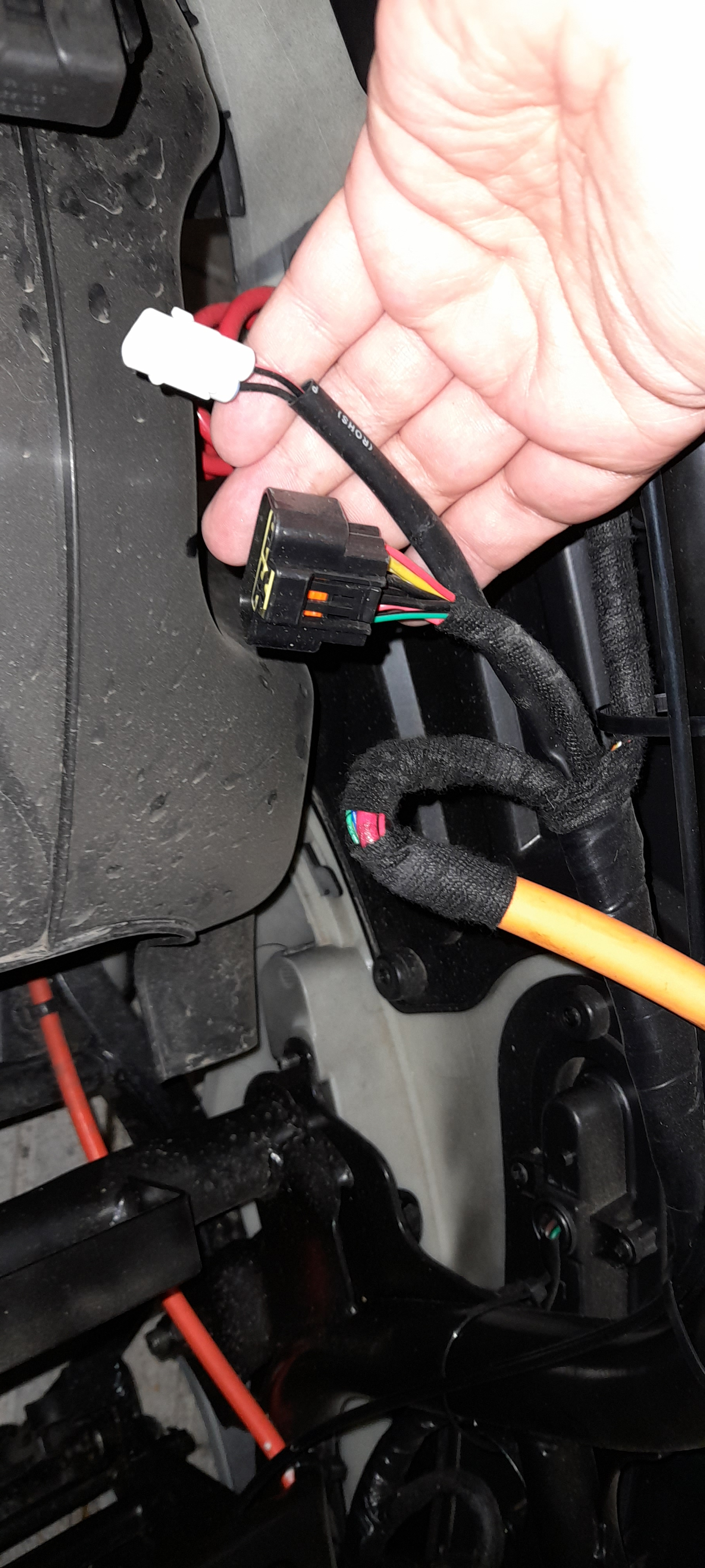

Ich bin gerade dabei, den ek1-Sattel zu demontieren, um die Seitenleuchten anzuschließen (sie sehen toll aus). Ich habe einen Stecker gesehen, der nirgends angeschlossen wird.
Was ist das für ein Stecker? Wofür ist er gedacht bzw. was fehlt ihm?
Welcher Stecker ist das?

Steuergerät für Motor? Kabel kommt vom Motor, daher würd ich das mal annehmen. Lass lieber baumeln

Ja, ich habe das Kabel dort gelassen, wo ich es gefunden habe. Ich war überrascht, es ohne Schutz in seinem Stecker zu sehen (diese Art von Kabeln, wenn sie nicht an irgendeinen Ort angeschlossen sind, kommen normalerweise "bedeckt").
Sie meinen, dass dieser Stecker für die ECU-Steuerung ist ? als ob es der odb/2 wäre ?
Der Stecker erinnert mich an den Stecker des Hall-Sensors. Könnte es sein, dass dieser Stecker für den zentralen Motor des ek3 ist?

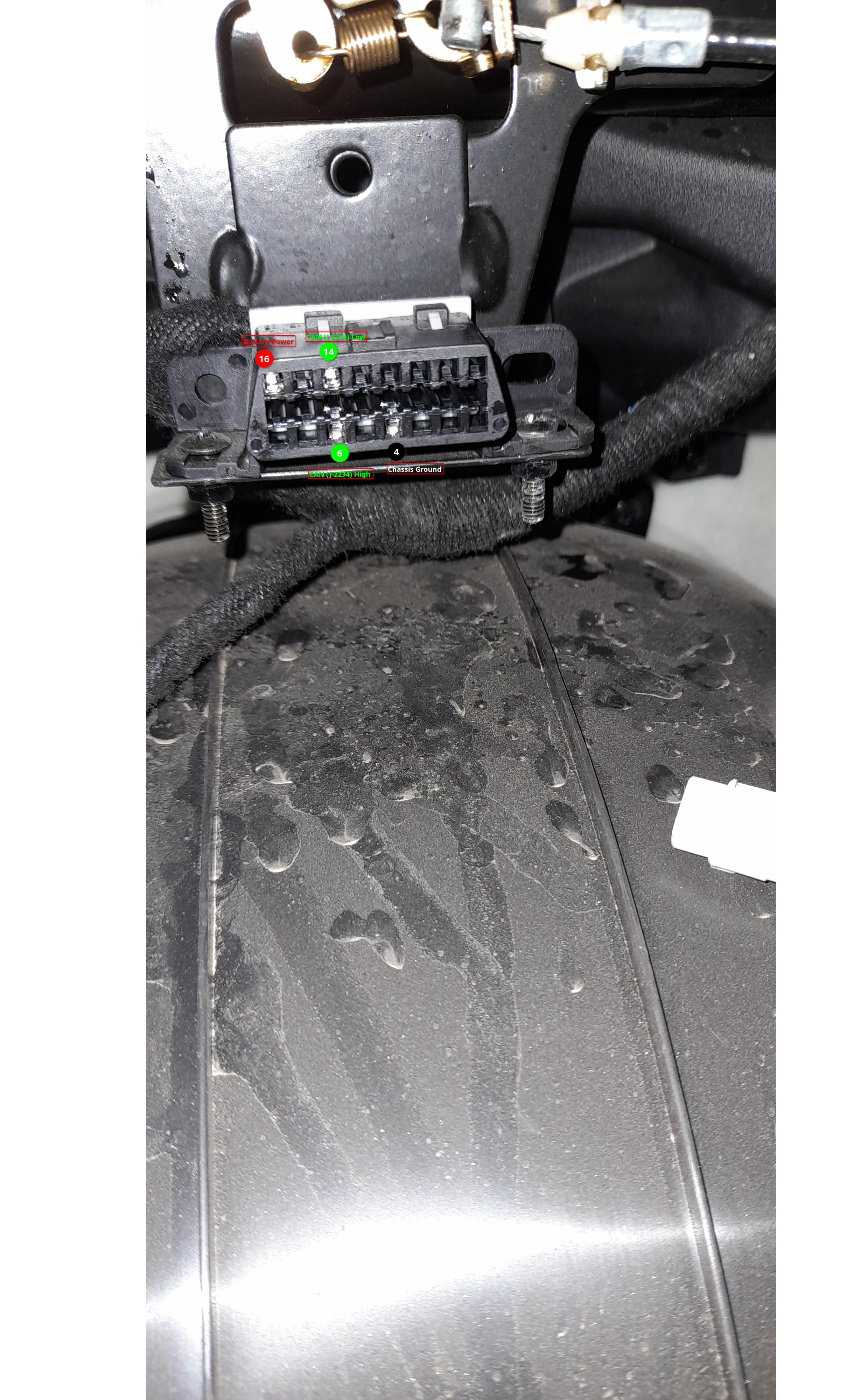

Ich habe auch gesehen, dass der ek1 serienmäßig mit einem obd2-Stecker mit nur 4 Pins ausgestattet ist, die, wie ich herausgefunden habe, "can bus" sind.

Re: Welcher Stecker ist das?
Ich habe den Stecker mit der Bildersuchmaschine Bing gefunden.
Es scheint, dass diese Art von Stecker für die CDI von Mopeds mit Verbrennungsmotor verwendet wird.
Seltsam... Ich habe gesehen, dass Niu-Elektromopeds eine VPU als Vermittler zwischen der ECU (FOC) und dem Kabelbaum, der sie mit der ECU verbindet, installiert haben.
Könnte es bei der ek1 etwas Ähnliches sein? Ich habe auch gesehen, dass lingbo-mc, hat die gleiche VPU für die ek1 Controller.
der Steckverbinder nennt sich DJ7081Y-2.3-11/21. Hab bei mir 6- und 9polige Versionen im Einsatz. Die sind gut wassergeschützt. Du solltest dir das Gegenstück ohne Kontakte und Kabel aufsetzen, damit die Kontakte nicht mal zum Problem bei Feuchtigkeit werden. Bei TGB sieht z.B. so der Diagnosestecker aus. Dieser ist aber auch mit dem Gegenstück abgedichtet, damit es keine unliebsamen Effekte gibt.
Vielen Dank, jetzt werde ich mich auf die Suche nach einer Abdeckung für den Stecker machen!
