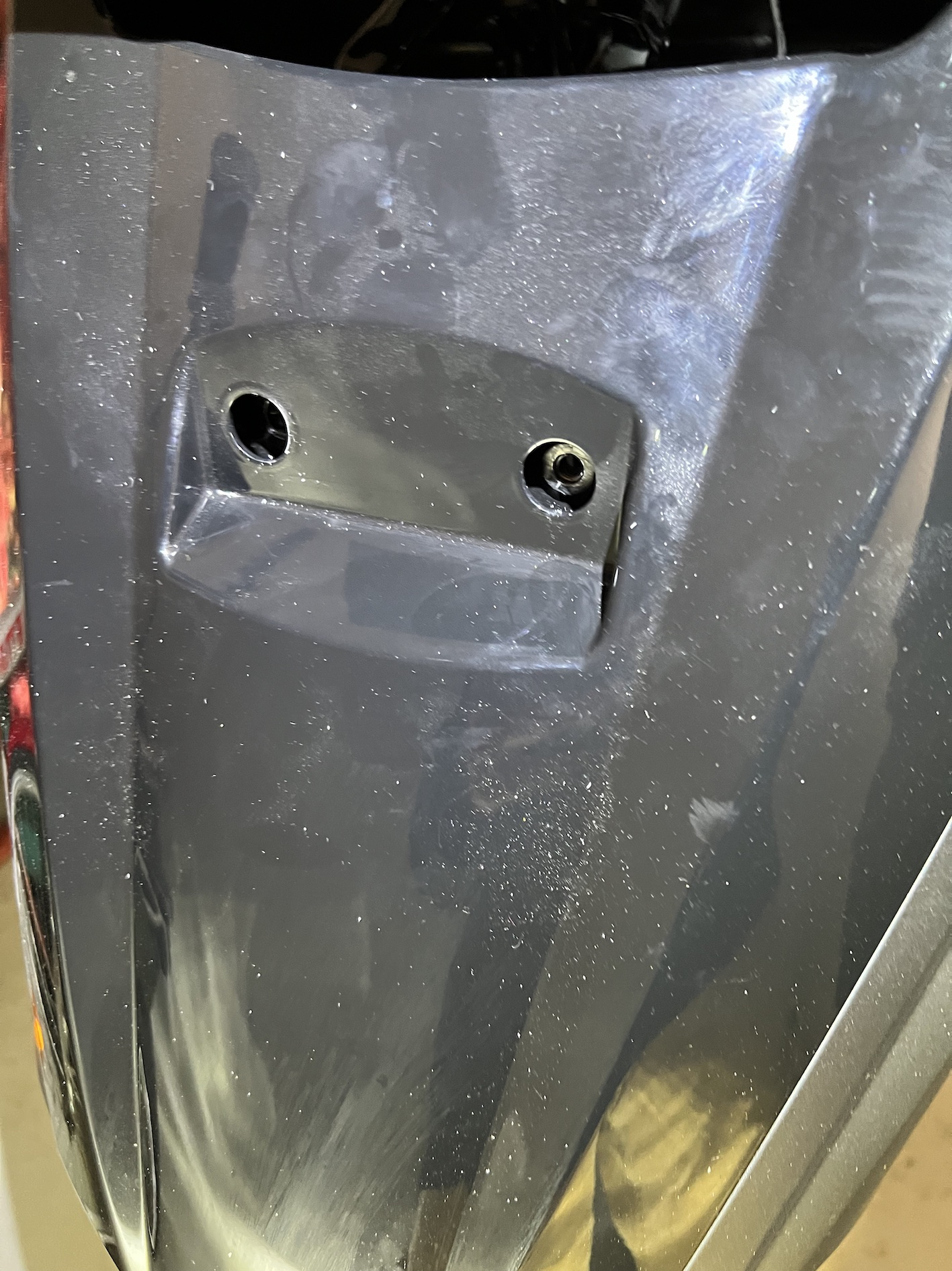

Ich habs rausgefunden warum es so jämmerlich gewackelt hat, eine der Muttern ist abgerissen.
Hab sie durch eine andere ersetzt und siehe da, dass Gestell ist jetzt bombenfest.

Auf dem Bild ist der Abrieb der abgegangen Mutter. Linke Seite.
