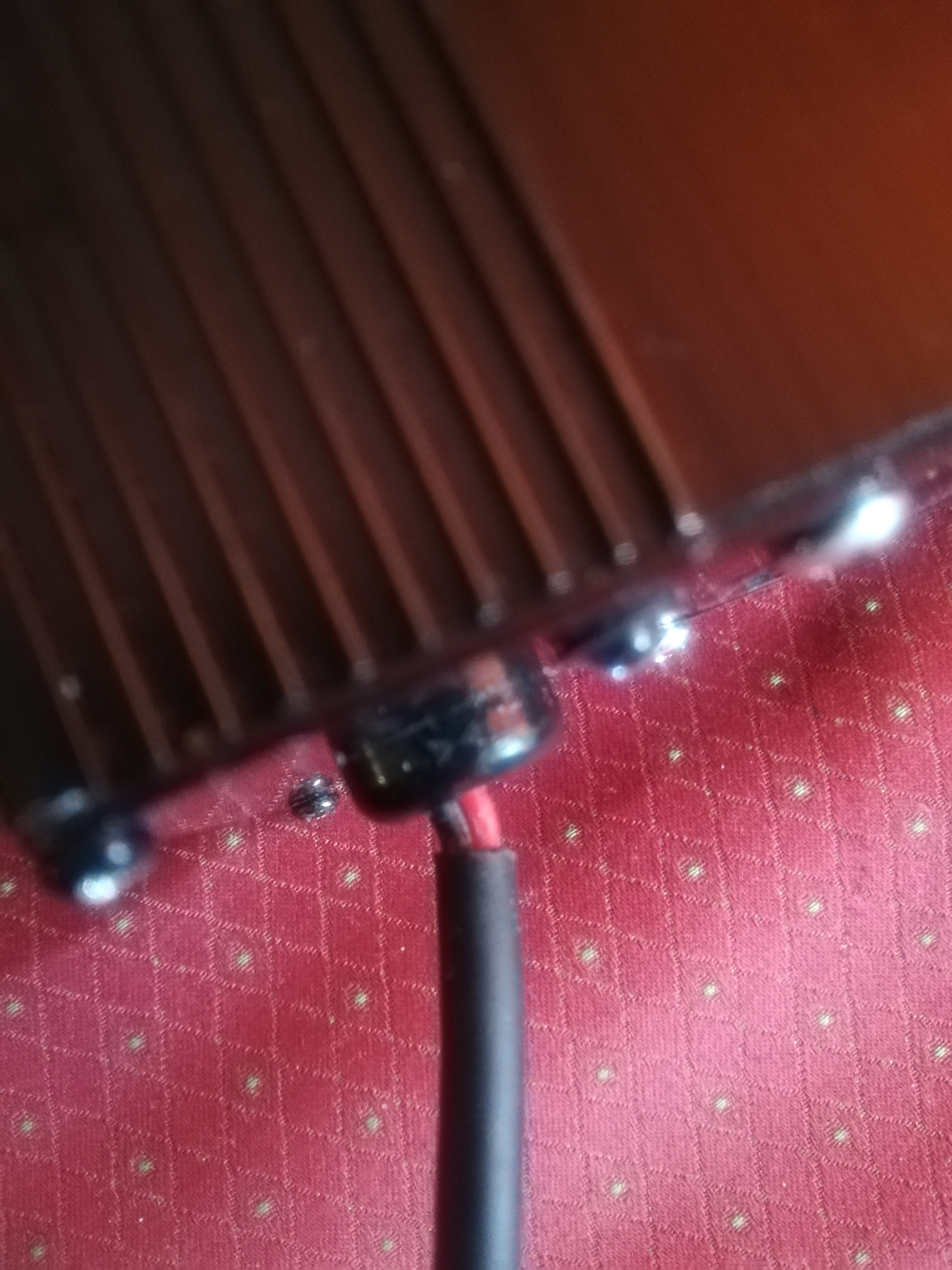

Durch Unachtsamkeit rutschte mir das Ladegerät aus der Hand und ich konnte es am Kabel noch fassen. So fiel es nicht auf den Boden aber das Kabel (Batterieseite) rutschte etwas heraus. Wie macht man das wieder richtig fest?
Ansonsten würde ich die schwarze Ummantelung mit Sekundenkleber an der Öffnung festkleben.

Da klemmt nichts? Ich weiß nicht ob das ein Klemmring ist und wie der denn funktionieren soll.

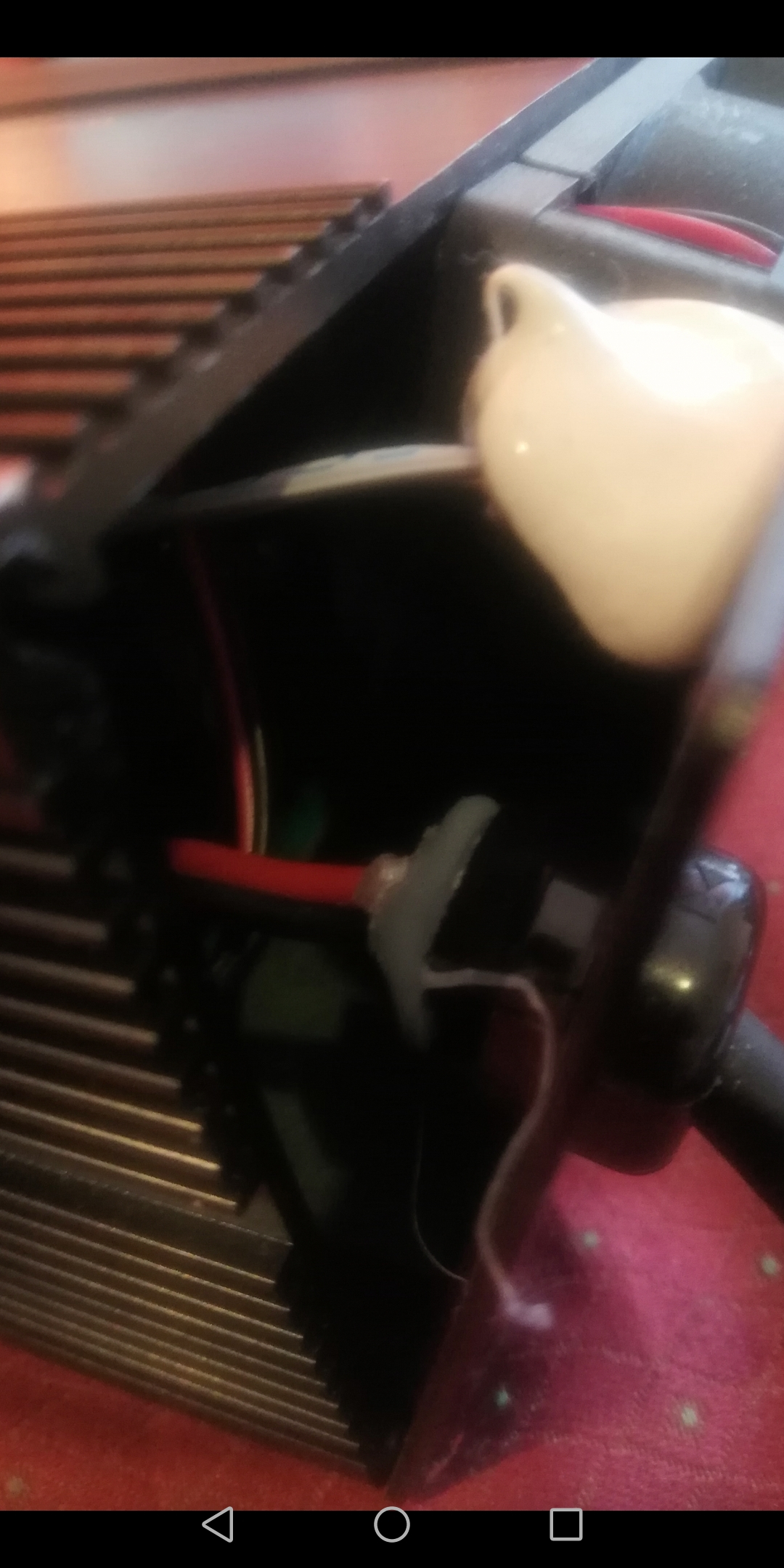

Dann hast Du keinen Klemmring mit Gummiabdlichtung (was eigentlich Standart ist) sondern das Kabel wurde innen nur mit einem Kabelbinder festgehalten, welcher jetzt weiter nach hinten gerutscht ist. Gehäuse aufschrauben, dann siehst Du es ;)

Da ist kein Kabelbinder. Ich glaube ich klebe das einfach fest oder?

Nur geklebt? Wahnsinn! Ok, dann den Kleber weg machen und das Kabel wieder reinschieben- mit Kabelbinder gegen verrutschen sichern (Zugentlastung) und gut ist es. Aber schaue, ob Du den Außenring nicht doch aufschrauben kannst!

Die Zugentlastung ist aus Plastik und nicht "schraubbar". Man kann sie aber ausklinken und das Kabel wieder ein wenig weiter reinschieben.

Na also. Dann aber hinten nen Kabelbinder rann machen, dass der nicht wieder mal an den Strippen bis zur Platine gezogen wird :D
