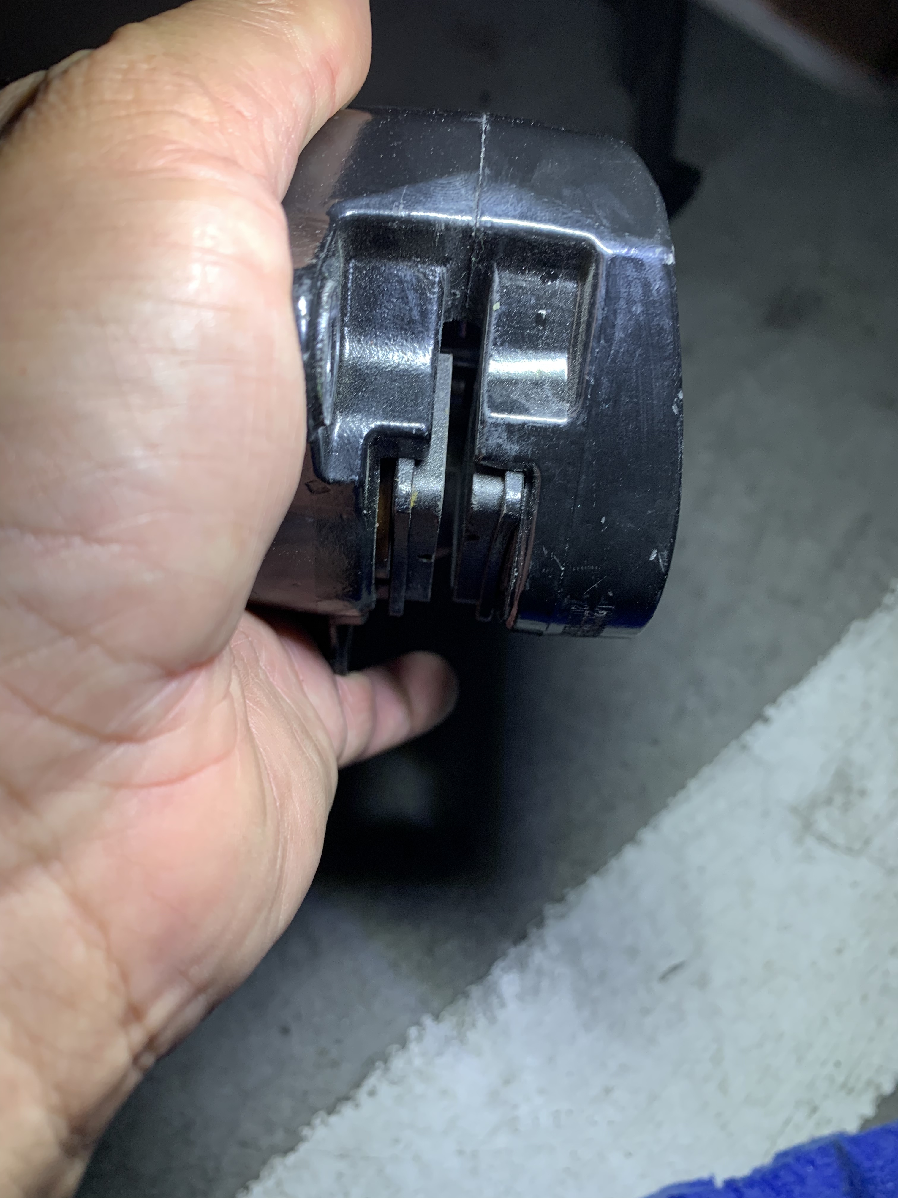

Re: Sk1: Relativ lautes Schleifen bei Zusatzbelastung 2 Personen - Bremse hinten?
Ich habe auch das Problem, dass gerade in den Kurven die bremscheibe schleift.
Ich wollte den Bremssattel justieren,
Habe aber nichts zum einstellen gefunden.
Mir ist aufgefallen, dass die Hydraulikkolben einseitig
Auf die Bremsscheibe drücken und somit die Bremsscheibe
Auf den Bremssattel schleift. Vielleicht muss da entlüftet werden. Ich werde nächste Woche mal berichten
Nein, mit Entlüftung hat das rein gar nichts zu tun. Luft im System würde dazu führen, dass die Bremse keinen klaren Druckpunkt hat oder sogar ausfällt.
Der rechte Bremsbelag auf deinem Foto müsste schwimmend gelagert sein, so dass sich die Bremse von selbst justiert. Wenn das nicht der Fall ist, musst du die Bremsteile auseinander ziehen und die durch Gummikappen geschützten Führungen gängig machen.
Allerdings passt das alles nicht zu Geräuschen bei Kurvenfahrt.
Es gibt hier ja unterschiedliche Probleme:
Das Schleifgeräusch bei Zweipersonenbetrieb müsste eigentlich daran liegen, dass das Rad tiefer einfedert und irgendwo schleift (Schutzblech, Kabel?).
Das Schleifgeräusch beim Bremsen liegt normalerweise daran, dass die Beläge nach dem Bremsen nicht richtig lösen. Also alles auseinander nehmen, sorgfältig reinigen, Beläge anschmirgeln und alles mit etwas Keramikpaste zusammen bauen.
Schleifen bei Kurvenfahrt klingt gefährlich: die Bremsscheibe, die fest mit dem Rad verbunden ist, verkantet sich gegen den Bremssattel, der ja mit der Schwinge fest verbunden ist. Dann müsste das Rad auf der Achse Spiel haben, also nach rechts und links wackeln. Das wäre ein fulminanter Radlagerschaden. Ich würde darauf wetten, dass bei einem abgescherten Distanzstück die Radlager hinüber sind. Wie sollte es sonst zu so einem ungewöhnlichen Fehler kommen? Auf jeden Fall gehen die Radlager über den Deister, wenn ein Distanzstück auf der Achse nicht perfekt sitzt. Deshalb schleift die Bremse nach der Reparatur auch weiterhin in Kurven, nur nicht mehr so schlimm. Bitte unbedingt noch mal kontrollieren (lassen), damit sollte man nicht weiter fahren.
Schöne Grüße, Bertolt
