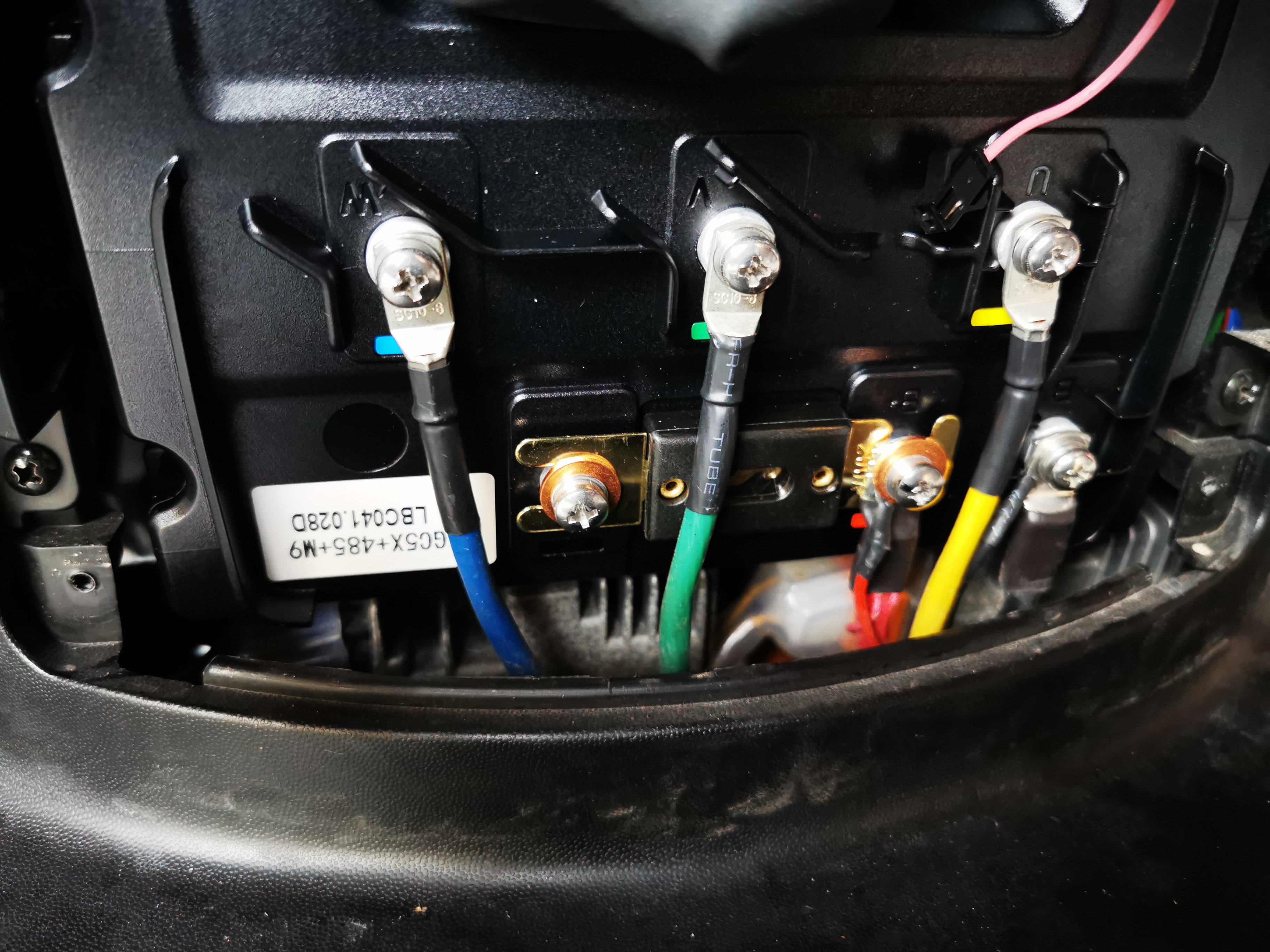

ich habe auf Gewährleistung ein neues Steuergerät bekommen. Ich habe es ausgetauscht und die Kabel so angeschlossen wie vorher.
Eine Probefahrt war bislang nicht möglich, da ich jetzt 3 Leistungsstufen zum rückwärtsfahren habe.
Wenn ich die Taste für den Rückwärtsgang gedrückt halte, dann fährt er vorwärts.....
Wer kann mir helfen?

Ich meine das Steuergerät unterhalb der Ladebuchse.

So. Problem konnte selbst gelöst werden. Einfach 10 Min stehen lassen. Und schon funktionierte alles richtig.
Eventuell musste sich das Steuergerät erst initialisieren oder sonst was. Keine Ahnung. Aber nach 10 Min nichts tun ging es.

Aber wenn es sich nicht von allein behoben hätte, wäre mit etwas Umpinnen von Hallsensorkabeln und zwei Motorphasen das Problem auch gelöst worden.
