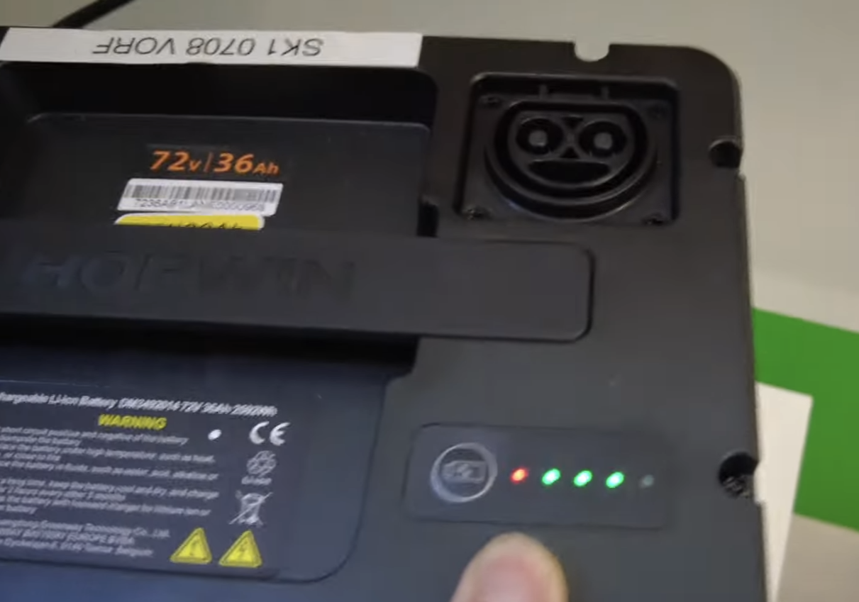

der Stromausgang am Akku ist namlich definitiv anders als bei meiner Ek1 , aber das war ja hier nicht gefragt
siehe Foto: rechts oben "eierförmig" bei der Sk1
Bei dem Ek1 Akku ist dieser Anschluss rund und nicht eierförmig:
